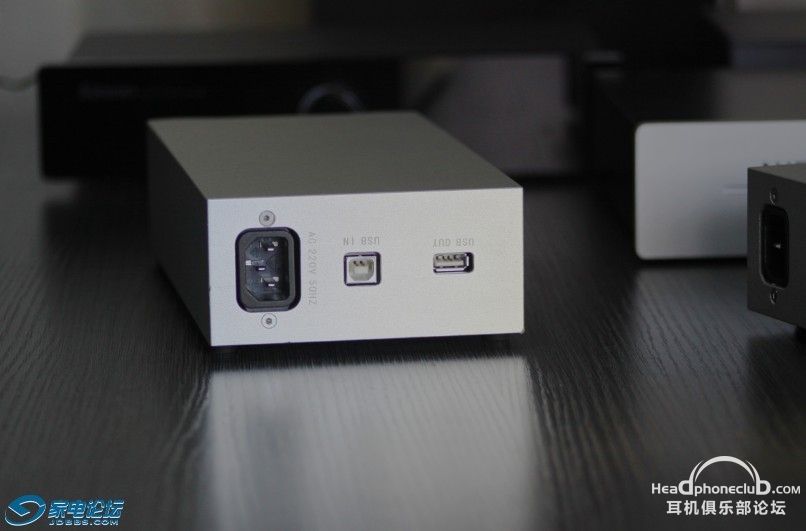

发表于 2014-7-5 12:09:11 | 显示全部楼层
还真有这个东西,usb进usb出。
还真有这个东西,usb进usb出。

 楼主| 发表于 2014-7-5 12:15:50 | 显示全部楼层
我刚试用了逸恒的USB处理器。用过之后才意识到USB传输居然对解码器干扰那么大,过滤干净后声音会有那么大提升。

 楼主| 发表于 2014-7-5 13:00:40 | 显示全部楼层
逸恒USB处理器是有源滤波技术,恐怕是比较费电的。一定用电池的话机器可能更重,还有个电池寿命的问题。
