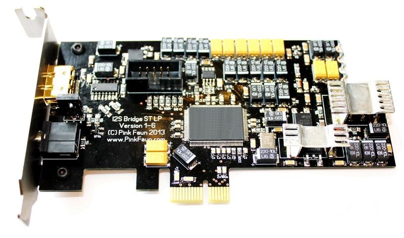

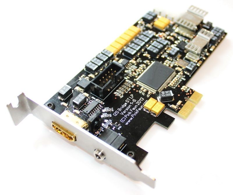

darkfrank 发表于 2014-7-16 00:45
輸出的是ps audio制定的差分iis訊號格式,用hdmi線材做傳輸載體
實測3米的hdmi線材劣化也不算很嚴重
差分传输是没问题,关键是驱动如何,接收端阻抗批不匹配。
HDMI能传输这么远是信号调制决定的,用HDMI的协议传输信号可以去参考下相关的标准,HDMI接口驱动是很讲究的,都有专门的芯片接口处理。
劣化严重不严重,要上测试才能看出结果来,直接看最后输出的频谱就能判断有没有影响了。
