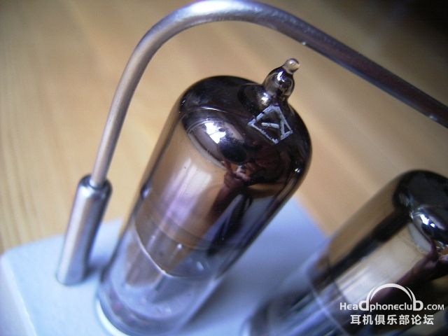

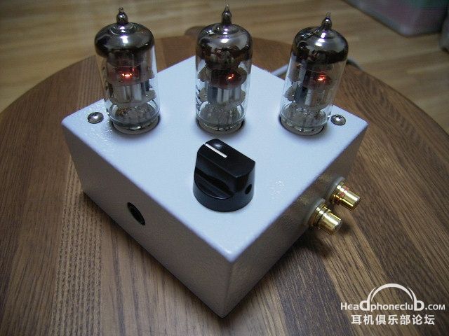

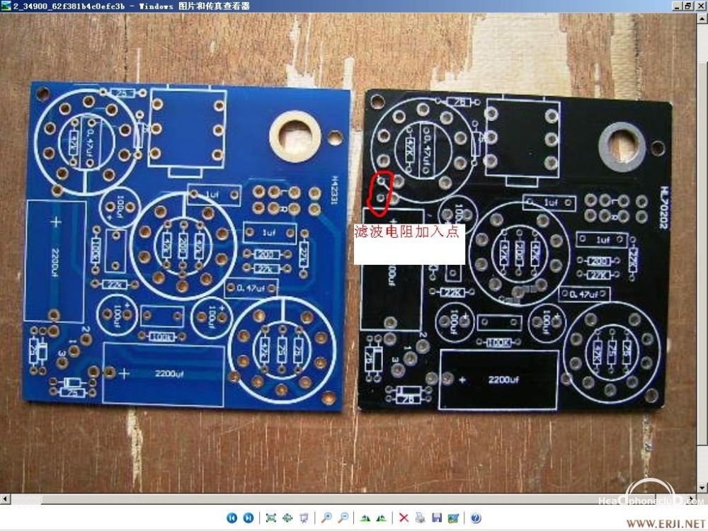

发表于 2014-10-10 20:05:06 | 显示全部楼层
RIMG1971.JPG RIMG2137.JPG 2_34900_9e525cadcf17d95.jpg 原型是有这个问题的~
所以俺在仿制时做了改动增加了滤波环节。。。
从改动后的效果看还是不错的。。。
力争做出最不好的耳放...

132
2011-4-24
 楼主| 发表于 2014-10-11 08:41:02 | 显示全部楼层
zke 发表于 2014-10-10 20:05
原型是有这个问题的~
原版的怎么救——。-
