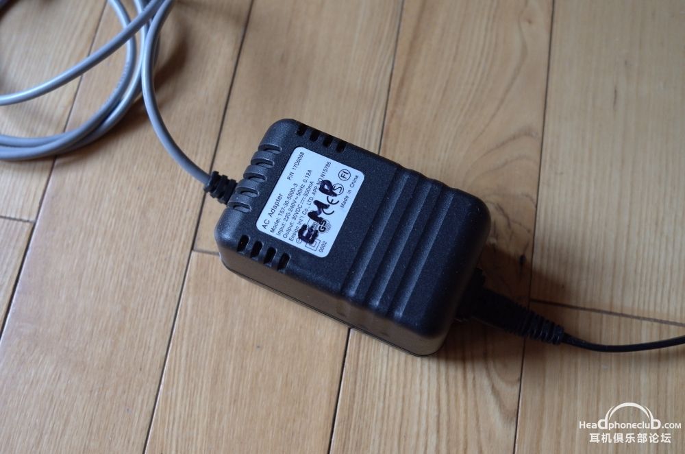

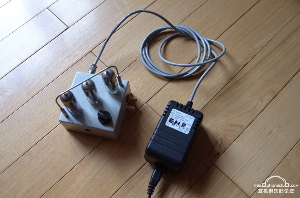

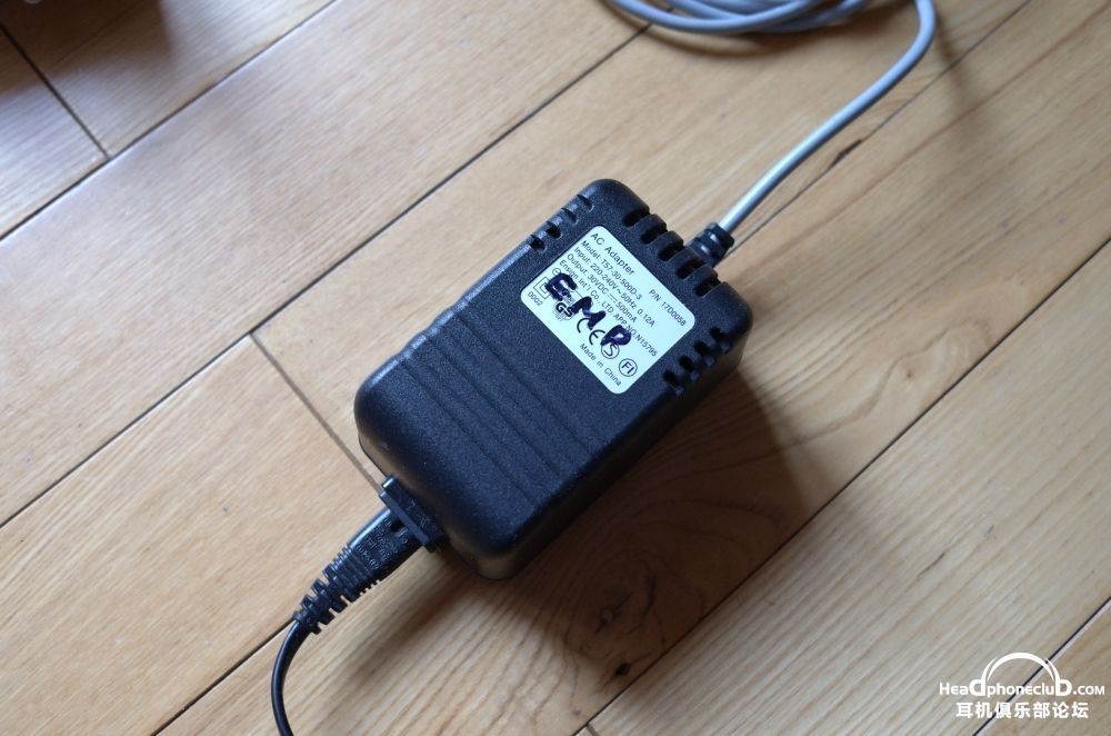

发表于 2014-10-13 17:28:10 | 显示全部楼层
这个电源是在一电源盒内加厚铁芯增大功率后用全铜线自行设计制造。。。
从使用的效果看。。。
很好很好!
耗材费约25RMB。。。
