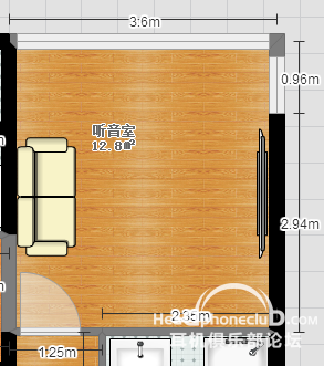

新房装修,准备一间客卧做听音室,不知装修上有大家有什么建议,不知这样摆位是否合理, 谢谢
平面图上面和右边一点是飘窗
听音室平面图
听音室平面图

发表于 2014-11-2 15:31:19 | 显示全部楼层
房间不大,如用书架箱可加点吸音材料。
家具少放点。
对器材的选择要讲究,不然难出好声。

发表于 2014-11-2 15:34:58 | 显示全部楼层
如将听音坐调个方向可能会更好些。但你电视已定位了。

个人建议不要刻意弄什么吸音材料,摆一个不太小的沙发,打点书架或者书厨,尽量别用口径太大的。出来的声音不会差的。

 楼主| 发表于 2014-11-2 15:40:39 | 显示全部楼层
您说这样换位吗?

发表于 2014-11-2 15:45:59 来自手机 | 显示全部楼层
原则上是短边更易出声场深度,但是长边的阔声场也是个不小的诱惑,虽然深度会差点。
书架好弄些,落地的低频消化是个问题,如果你不想太折腾的化,小房间不建议落地

发表于 2014-11-2 15:54:42 | 显示全部楼层
长边摆法侧反射点影响会比短边小很多,不容易驻波
另外螺孔摆法(内凹45度)一定要试试,很多效果不好的房间螺孔一下就正常了,不论听感还是测试结果
反正这东西没一定
切记不要闷头凭着直觉搞一堆没机会反悔的“声装”
一定要找设备来测,而且先让系统开声,找到当前状态下最佳摆位后根据测试结果来调整房间

发表于 2014-11-2 15:54:53 来自手机 | 显示全部楼层
不对,你这个比例长和宽差的不多,就按原来的摆放好了。别搞落地了,驻波害死人的。搞吸音频率也未必吸的准

 楼主| 发表于 2014-11-2 15:55:06 | 显示全部楼层

上小落地的话一定要低频陷阱吧, 有必要扩散板吸音板吗?

发表于 2014-11-2 15:57:16 来自手机 | 显示全部楼层
这得问你老婆啦。总之,你有精力折腾就搞落地,如果没把握,宁缺毋滥买个高档点的书架是个更好的选择。
