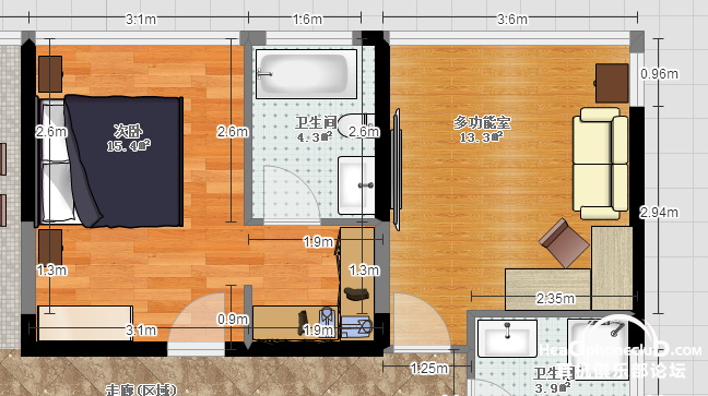

听音室装修, 请各路大侠支招

 楼主| 发表于 2014-11-2 16:39:26 | 显示全部楼层
战列舰 发表于 2014-11-2 16:33
外面的那个卫生间是公共的?
是的,必须要留着

发表于 2014-11-2 21:25:41 | 显示全部楼层
qhbuke 发表于 2014-11-2 15:55
上小落地的话一定要低频陷阱吧, 有必要扩散板吸音板吗?
这个肯定要有,天棚也要处理哈,不然落地会轰啦响。墙面由许多又美观又不反射声音的材料可以用!

发表于 2014-11-3 08:26:21 | 显示全部楼层
qhbuke 发表于 2014-11-2 16:26
如果是换个房间,是不是好很多啊
还是这间比列好,小房间一定要吸音,适当扩散,低频陷阱必须的(只是不一定要用那些不环保的做),只有这样才提高了空间的呼吸量,无形中增大了空间,最好门改在中间使两边对称,搞好了大箱子一样ok,这间房间与我现在的房间一样。

发表于 2014-11-3 09:04:51 来自手机 | 显示全部楼层
单独房间还不短边摆?多少平米?

 楼主| 发表于 2014-11-3 12:15:55 | 显示全部楼层
czg203188 发表于 2014-11-3 08:26
还是这间比列好,小房间一定要吸音,适当扩散,低频陷阱必须的(只是不一定要用那些不环保的做),只有这 ...
门改不了,旁边承重墙啊

 楼主| 发表于 2014-11-3 13:01:22 | 显示全部楼层
headfan 发表于 2014-11-3 09:04
单独房间还不短边摆?多少平米?
您是说哪个方案,两种方案都差不多12平米

 楼主| 发表于 2014-11-18 12:59:33 | 显示全部楼层
战列舰 发表于 2014-11-2 16:14
其实要好声也是可以。厕所敲掉摆短边。器材先放进去听听效果,再根据情况打多少书架,一般在听音位置后面打 ...
房间还是原始方案那个,沙发后面是做吸音板好还是打书架好呢?天花做扩散? 小房间是不是吸音多于扩散呢?请赐教

 楼主| 发表于 2014-11-18 13:04:53 | 显示全部楼层
单独房间还不短边摆?多少平米?
13平米,有点正方形,那边是短边呢?请赐教,另外,沙发后的墙如何处理,吸音板,扩散板还是书架。还有天花板。下图电视右边是已经订好的书柜,左边是飘窗。

发表于 2014-11-18 15:23:59 来自手机 | 显示全部楼层
沙发有吸音作用,书架就可以打在墙角。小房间主要还是吸音少量扩散。扩散的声音没有足够阻尼吸收等于没用。小房间就要小房间的听法,尽量干净精准的声音,空间容积不足还扩散很容易搞出既不清晰也不开阔浑浊声

 楼主| 发表于 2014-11-19 12:28:48 | 显示全部楼层
战列舰 发表于 2014-11-18 15:23
沙发有吸音作用,书架就可以打在墙角。小房间主要还是吸音少量扩散。扩散的声音没有足够阻尼吸收等于没用。 ...
研究了下,音箱上方的天花盒音箱正背后墙面做一点扩散,其余做吸音,沙发后墙全做吸音,右边书架和书桌,左边落地后窗帘,箱子可能还是选个书架箱先听听,你觉得这样如何?

发表于 2014-11-19 14:44:05 来自手机 | 显示全部楼层
我觉得可以,不过建议音箱背面后墙别做扩散
