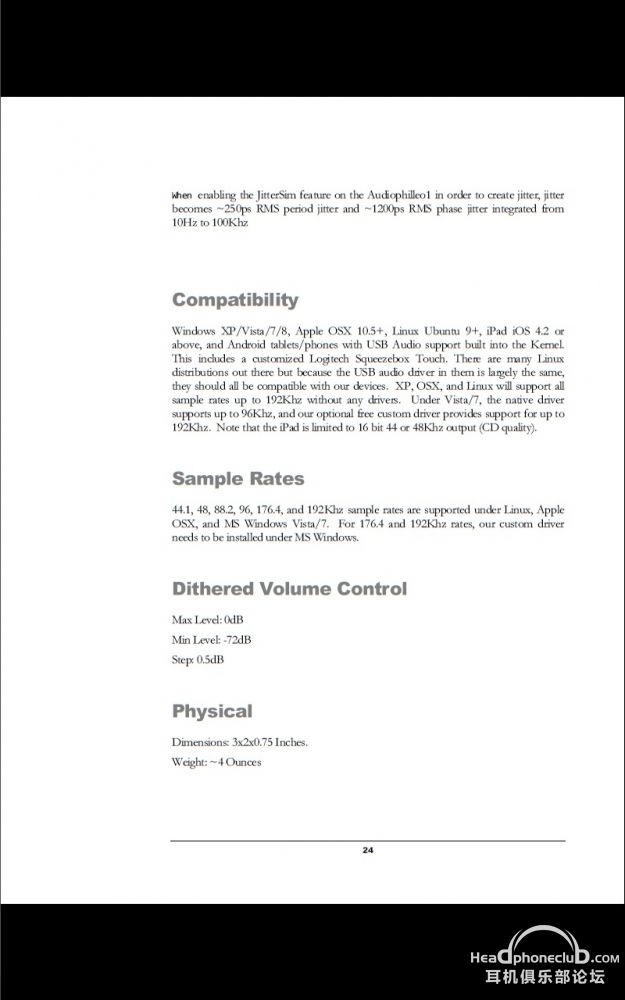

audiophilleo ap1/ap2用户手册中关于Jitter模拟及spdif输出时钟测试的内容 -- 不知道咋回事, 原始文本没有办法拷贝上来(一上传回帖就被自动删除)。
清新 发表于 2014-12-24 23:34
audiophilleo ap1/ap2用户手册中关于Jitter模拟及spdif输出时钟测试的内容 -- 不知道咋回事, 原始文本没有 ...
我看明白了,ap测试的时候利用了spdif的数据通道去传输时钟,对最后的输出结果进行分析,而不是在分析spdif信号本身,这和测量spdif合成后的时钟完全是两个概念。ap这样做的好处是可以包含本身数据通道的影响,可是这样有一个致命伤,就是它没有办法包含信号和时钟调制的过程,而这个调制过程才会对最终的输出时钟产生决定性的影响。
ap这样的测试方法其实是包含了时钟驱动级,时钟驱动级属于时钟树的一部分,是时钟传输路径的一种,在极高速数字电路中才需要仔细考虑时钟路径的影响。事实上,只要驱动级电流够大,所用的数字单元驱动级足够,时钟驱动级对于抖动不会产生大的影响,所以,ap的最终测试结果会非常接近于晶振本身。
