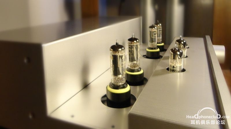

疯狂换胆:把八度胆机OCTAVE设计师Hofmann气疯了!
Dear Hofmann: I wish the following pictures will not drive you crazy…

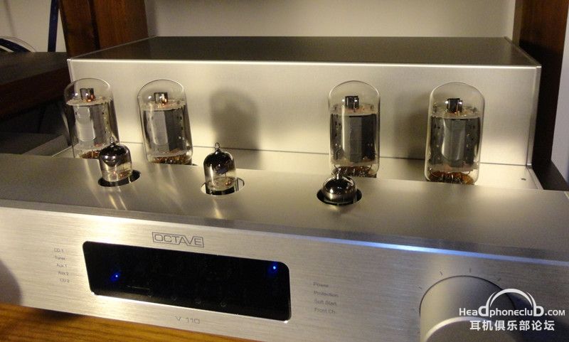

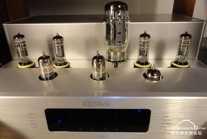

   没错!你真的没有看错! 插在后排的确实是4个娇小、纤细的拇指胆管!中间那个大个子就是原厂配对的KT120,反差很大吧!
   可怜的小胆管、她们正泛着幽幽的红光、在慢条斯理地哼唱着邓丽君的《几多愁》:“……问君能有几多愁?恰似一江春水向东流…..”  娇小的她们下面已经被人插入、弱弱地站在需要出大力气的后级当中,真的没有快感,只有“忧愁”吗?
    八度胆机OCTAVE总设计师Hofmann可能想不到自己精心设计的胆机,被人这样折腾,看了图片一定会气疯了!  OCTAVE总设计师兼老版Hofmann对中国顾客比较客气,邮件基本都会及时回复,上面的英文就是小弟今天发的邮件,“激”气他。

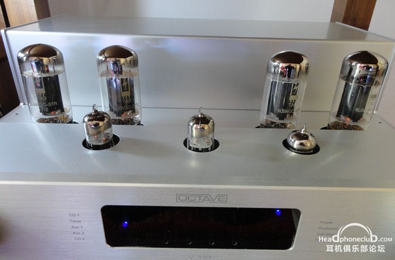

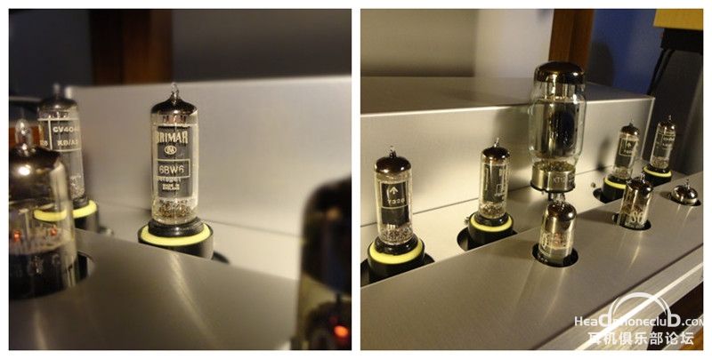

      后排胆管是英国Brimar 6BW6,是九脚小管,加了转换座后可与6V6\6P6P置换,单端输出3-6w,推挽输出18-22w。 Brimar6BW6的外观与前级小胆管一模一样,非常娇小迷人,声音很有特点,几乎一上机就可以听出来:中频甜美、水润。这也是少数一上机就没有“火气”的后级胆管。
    现在的OCTAVE V110推丹拿C1已经有了某些国产胆机的“朦胧”美: 声音松松的、柔柔的,飘飘的。 不过,毕竟OCTAVE的声底还在,加上有飞利浦E80CC和顶级的Marconni B339长屏方环助阵,解析力相当不错。低频下潜不深、量感偏少,却还有一定的弹跳力。
    由于低频量感的减少,中频的浓郁和甜美立马凸显出来:飞利浦E80CC是十全大补的补品管,其输出电压高于普通的ECC81,用在娇小的Brimar 6BW6前面十分合适,而Marconni B339长屏方环的中频浓郁、高频美艳的特点在这个组合里得到更大的体现。
    姑且把这个叫做温润甜美组合:非常适合听女声、室内乐、小提琴。
    有人认为缺乏有力低频的声音是“病态”的声音,小弟倒是喜欢这种声音,谁说柔弱的林妹妹就不是美人呢?

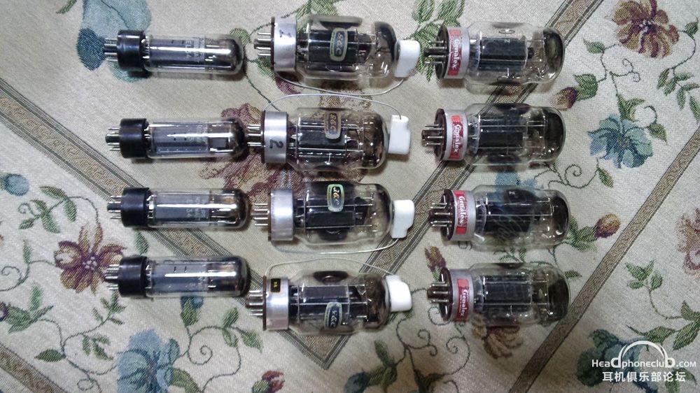

    小弟在后来的试验中发现OCTAVE 110对置换后级胆管更加敏感,所以在后面一段时间换胆管的做法真的就比较疯狂:  换管品种不限于说明书(这可不在保修范围内!)、不管五极管、四极管(有风险,一定要在高人指点下完成!),只要能亮灯、能出声,就上去插入了再说。
   你不是安全的玩胆平台吗? 不试试怎么知道呢?
    小弟基本上是在做减法:先用KT120(推挽90w)推感觉太大力,用KT88(推挽65w)力度足够, 再用美国RCA 6L6(推挽32w)相当不错,直到用Brimar 6BW6(推挽18-22w)推丹拿C1感到比较柔软时,才初步可以判断V110推丹拿C1用60w-20w的胆管是比较合适的。
    常规的KT88、EL34、6550等等上机后声音各有特点,图片无新意,下面上一些比较少见到与OCTAVE搭配的胆管图:

换后级胆管注意事项
尽管疯狂,该有的常识还是要一定注意:
1.最好用厂家说明书上的胆管,否则出了问题不在保修范围;为了试音,小弟冒着牺牲自己,成全大家的风险,呜呜……
2.挑选好的商家、购买合格的胆管,否则可能会损坏这台贵价器材,那就得不偿失了!
3. 相比前级小胆管,OCTAVE V110对后级胆管更加敏感。
4.调偏压注意事项: KT88以下的胆管,要把后面的红色开关调到“70w”(见 5楼);KT66、EL34以下的胆管,调偏压时要把绿灯、黄灯同时点亮; 胆管瓦数越低,黄灯可以调越亮,最好是黄灯很亮、绿灯才刚刚亮就好。这么说着复杂,操作一次就知道了,其实很简单。
5. 由于购进的胆管比较多,还有二手胆管,胆管上机后要预热10分钟,再调偏压;如果胆管亮灯10分钟后还是无法调偏压,基本就可以判断这只胆管可能有问题,幸好20多只胆管只有2只有问题,商家后来也退换了。
6. 大部分的后级胆管在上机50小时之内声音都比较“粗“,最少50小时之后才可以基本听出其声音素质;甚至有的胆管在前50小时基本没有低音,50小时后低频才出来,100小时后才体现其正常的声音:
7.有时在4个二手胆管或者古董胆管中,老化速度不会完全一致,有的老化速度很快,甚至晚上调的好好的,第二天又要调一次偏压,好在V110调偏压很方便,一分钟可以搞掂。 那些没有这种技术的胆机,胆管老化成什么样子用家可能都不知道。
