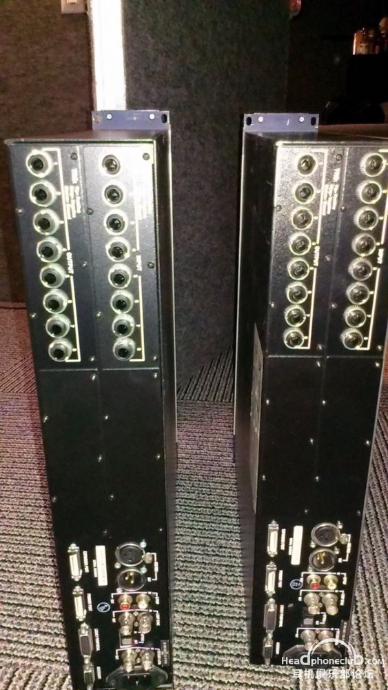

发表于 2014-12-26 16:37:54 | 显示全部楼层
完全不懂他们说的啥,补几个图给其他完全看不懂的朋友,反正差不多就是这些玩意儿凑到一起……
