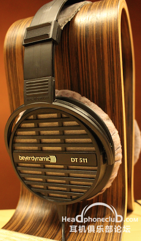

这个DT511就更有意思了,这个声音,一耳朵听出的是很廉价,很没有修养(相对老880/990来说),第二耳朵听出来的则是很热情奔放,很吸引人。这也是我第一次从拜亚的耳机上听出了那么点歌德味。明知道这个声音是不对的,是有问题的,但是却舍不得摘下来。我刚接触HIFI耳机的时候,DT831/931等还在产,也有幸听过多次。但到那个阶段,拜亚的声音似乎又回到了有修养有品位的风格。据说这个DT511是x01,x11,x31全系列的第一支。猛然间我就对这中间发生过一些什么事情,从x01,x11到x31是怎么个调音风格演变产生了强烈兴趣…………

dt511应该是第一支250欧的白牙,从x01到x11到x31大体上就是厚度越来越厚,量越来越大(无论高频低频),纹理被打磨光溜,越来越流畅。不过差别都还在一个比较小的范围里。
