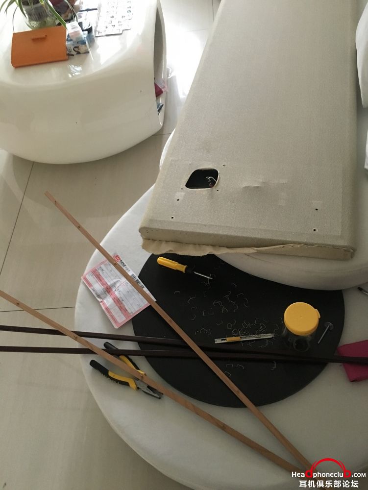

上图!底部有两排钉撬下来才能拆。 屏风还有个短板就是背部的保险丝和内部喇叭线端子是铁螺丝 这个也影响很大 我是直接剪掉了 保险丝也直接跳过 只要功放不出现故障就没事 或者也可用图上的可焊接式保险丝避免音质损失  香港佬是直接把分频器拆掉 用电子分音器还加个超高音。 没改动过的只能说是50%音质 弄完后你才能真正体会到平面带式振膜独特的声音魅力 顶级的声音 极其通透清晰透明度极高空气感结像全面提升 换箱的感觉 做个绒套就不必担心碰坏了 搞吧 搞完了不完了回头出给我 省的我再搞3.7

发表于 2016-4-2 14:19:16 | 显示全部楼层
天下大道 发表于 2016-4-2 13:19
上图!底部有两排钉撬下来才能拆。 屏风还有个短板就是背部的保险丝和内部喇叭线端子是铁螺丝 这个也影响 ...
这个我不敢  手真的笨  等同学回来问问他敢不敢动手
奇怪啊  黑色不要了  这里面又套了白色的布  不是又一样了吗??
