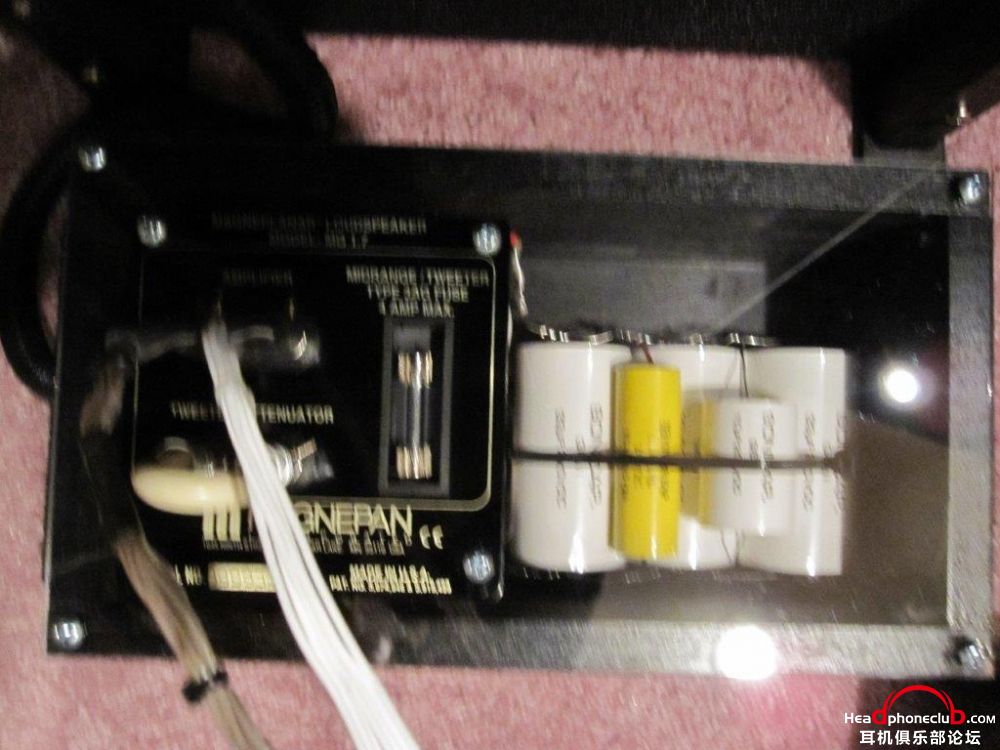

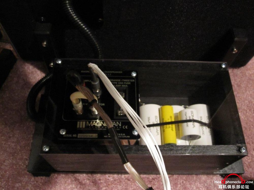

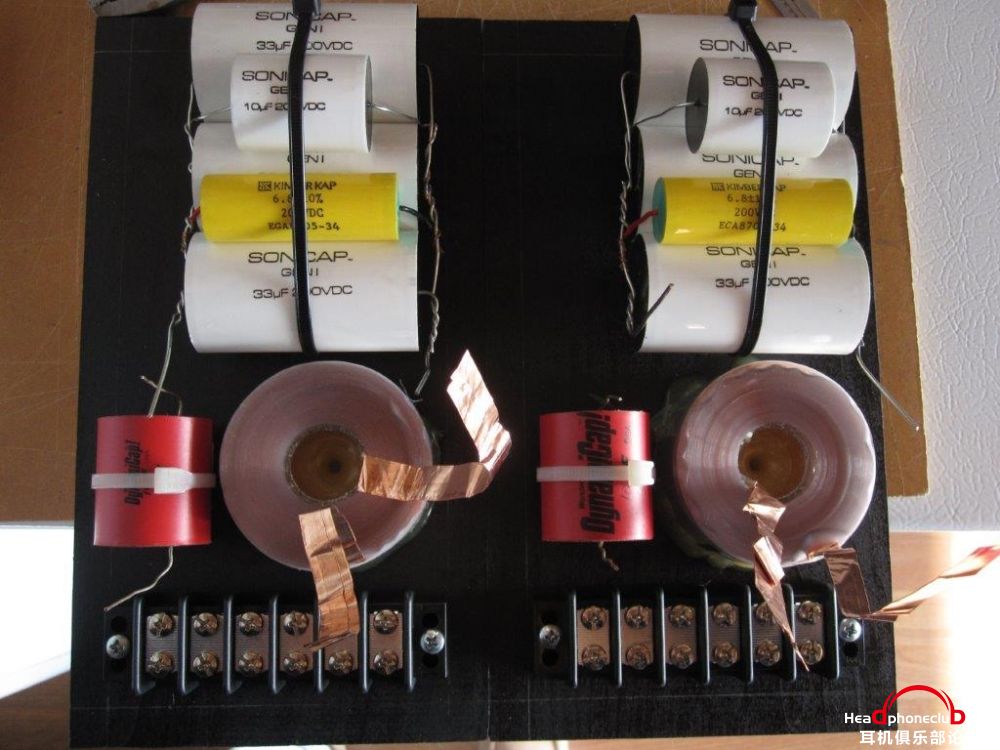

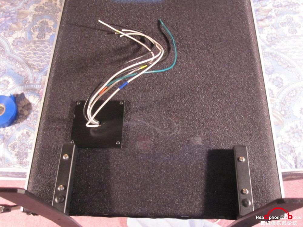

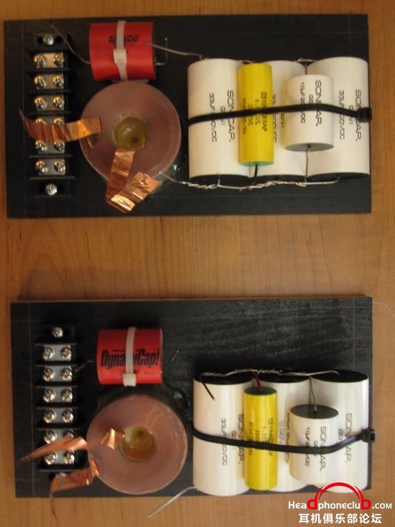

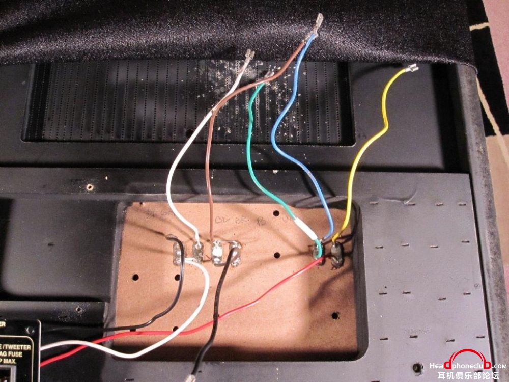

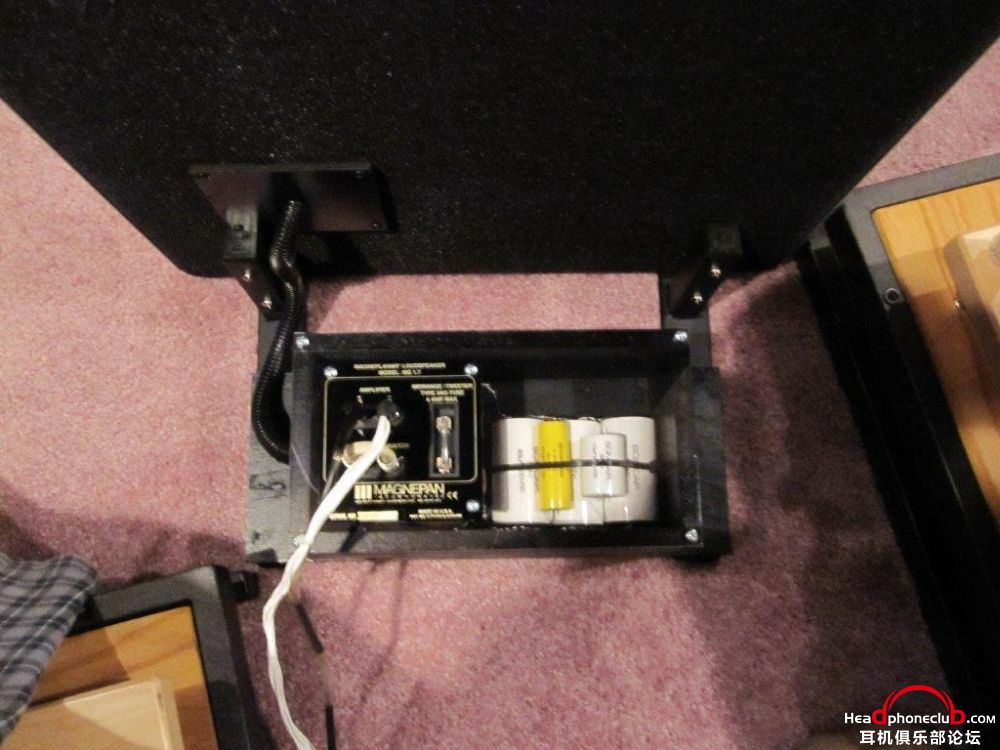

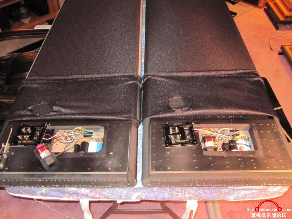

发表于 2016-4-3 16:12:08 | 显示全部楼层

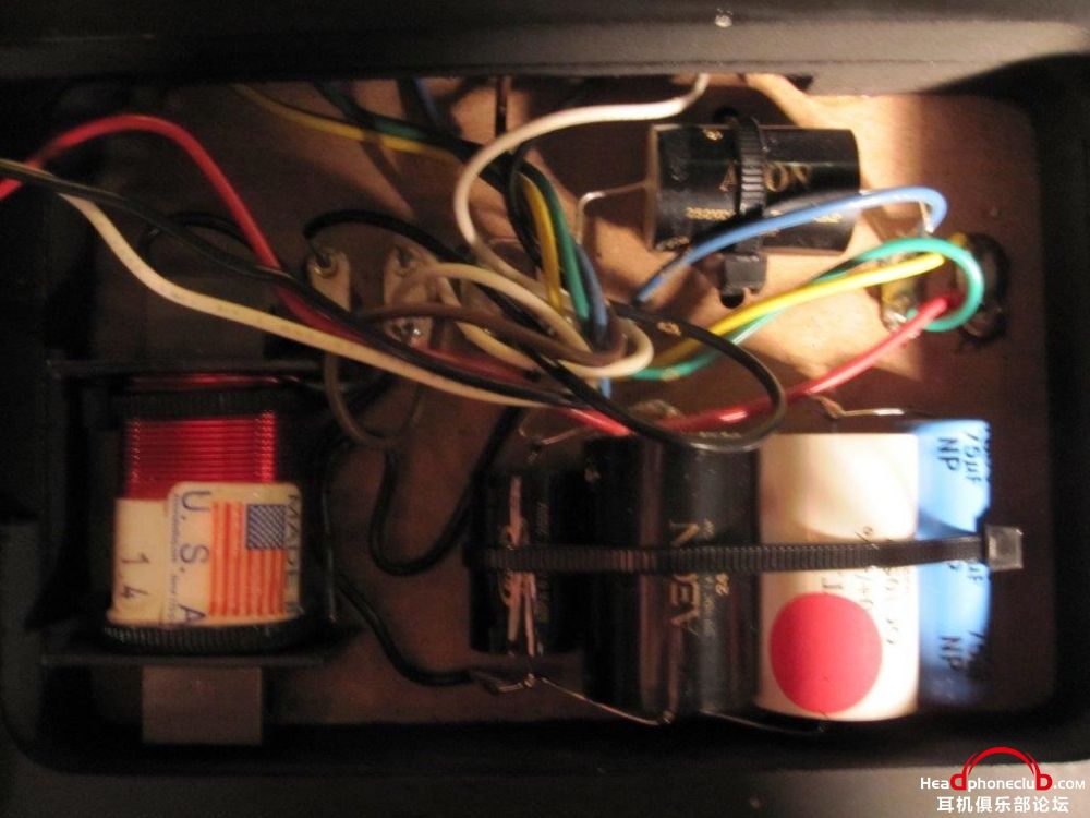

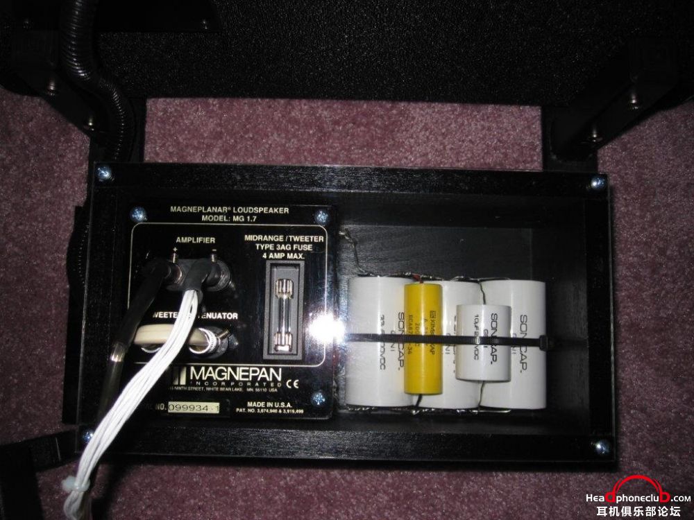

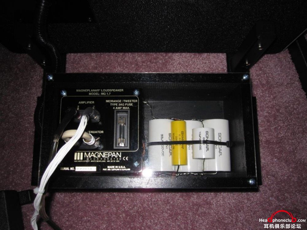

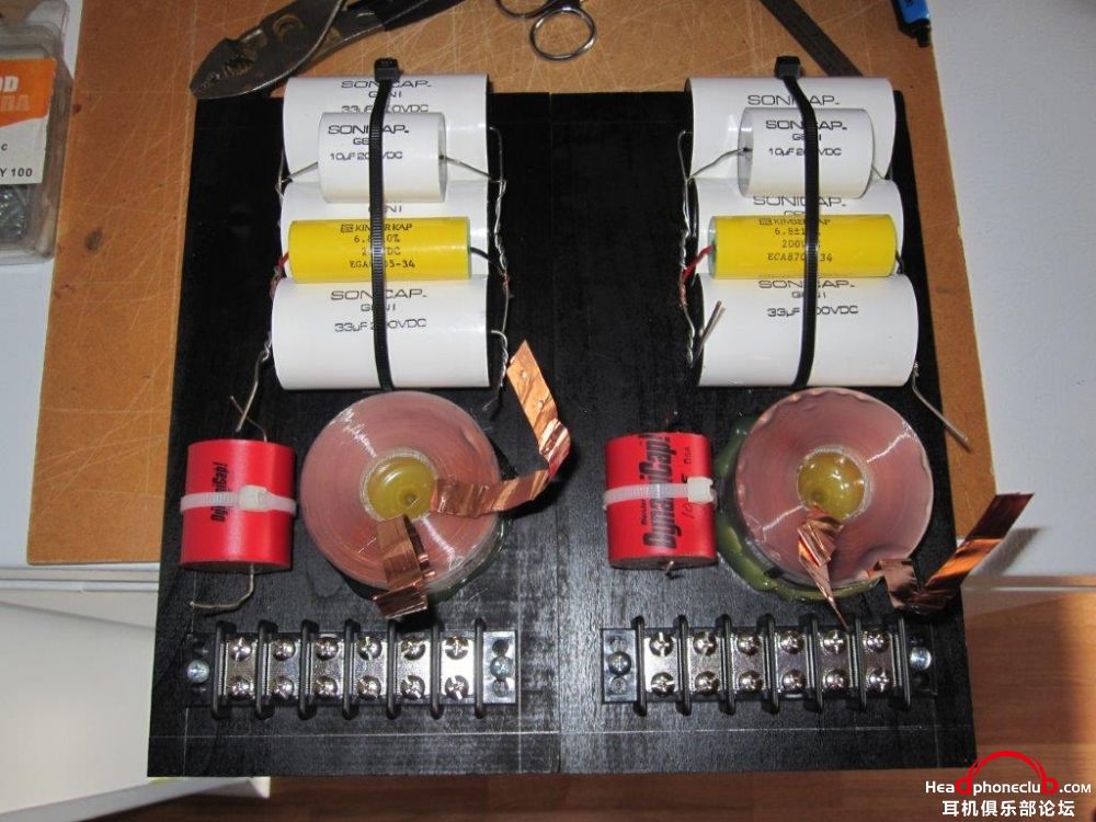

有位老烧发了个mod分频器的教程给我,图片很多
Magnapan 1.7 crossover upgrade 071.jpg Magnapan 1.7 crossover upgrade 072.jpg Magnapan 1.7 crossover upgrade 073.jpg Magnapan 1.7 crossover upgrade 074.jpg Magnapan 1.7 crossover upgrade 075.jpg Magnapan 1.7 crossover upgrade 083.jpg Magnapan 1.7 crossover upgrade 085.jpg Magnapan 1.7 crossover upgrade 086.jpg Magnapan 1.7 crossover upgrade 087.jpg Magnapan 1.7 crossover upgrade 088.jpg Magnapan 1.7 crossover upgrade 093.jpg Magnapan 1.7 crossover upgrade 095.jpg Magnapan 1.7 crossover upgrade 096.jpg Magnapan 1.7 crossover upgrade 007 - Copy.jpg Magnapan 1.7 crossover upgrade 009.jpg Magnapan 1.7 crossover upgrade 011 - Copy.jpg Magnapan 1.7 crossover upgrade 012.jpg Magnapan 1.7 crossover upgrade 021 - Copy.jpg Magnapan 1.7 crossover upgrade 027 - Copy.jpg Magnapan 1.7 crossover upgrade 029.jpg Magnapan 1.7 crossover upgrade 031.jpg Magnapan 1.7 crossover upgrade 040 - Copy.jpg Magnapan 1.7 crossover upgrade 041.jpg Magnapan 1.7 crossover upgrade 043 - Copy.jpg Magnapan 1.7 crossover upgrade 044.jpg Magnapan 1.7 crossover upgrade 045.jpg Magnapan 1.7 crossover upgrade 046.jpg Magnapan 1.7 crossover upgrade 047.jpg Magnapan 1.7 crossover upgrade 048.jpg Magnepan 1.7 006.jpg Magnepan 1.7 007.jpg Magnepan 1.7 008.jpg
good diy!  发表于 2016-4-3 17:23

发表于 2016-4-4 11:37:46 | 显示全部楼层
天下大道 发表于 2016-4-4 11:28
不听的时候啊 听的时候不用。 对分频器不太懂 不想动 怕搞不好得不偿失
分频器就是换成同样规格的补品,上面那人说把1.7的电容电感升级成高级补品之后,吊打了原装的3.7(同场对比)

发表于 2016-4-4 15:54:52 | 显示全部楼层
greg1973 发表于 2016-4-4 11:37
分频器就是换成同样规格的补品,上面那人说把1.7的电容电感升级成高级补品之后,吊打了原装的3.7(同场对 ...
吊打3.7……这么屌!这个是国外佬的?
139
1530
2014-12-31
发表于 2016-4-4 16:56:41 | 显示全部楼层
天下大道 发表于 2016-4-4 15:54
吊打3.7……这么屌!这个是国外佬的?
是老外的,不动分频器结构,只换元件。我问过一些人,都说有提升(但是补品不便宜),上面我说的那个花了3000多刀还在等快递的那个老外也是看到发图片的这个老外说mod过分频的1.7能吊打3.7才决定下重本来mod他的1.7的
补充,mg只有20.7的分频是用了比较好的(中等水平)电容,其他型号的分频材料都非常一般(common as hell那种)

请问老兄,有没有分频器各元件的具体数值资料,特别是那个电感的数值,谢谢

http://www.integracoustics.com/MUG/MUG/tweaks/index.html 只有旧型号参数
