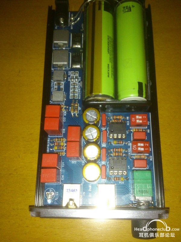

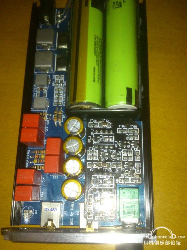

MG2设计之初,使用的运放是OPA627BP,非常著名的运放。
下面是分立运放,在随身耳放里面非常难得一见。
分立运放与MG2的合体
