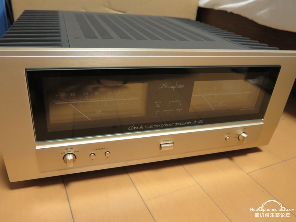

金嗓子的后级外箱都开有提的洞并配有把手,虽然连箱子有35kg多,一个人还是可以搬动的。而且箱子不是上开式的而是这样把把手去掉后直接打开的,机器取出来也方便。

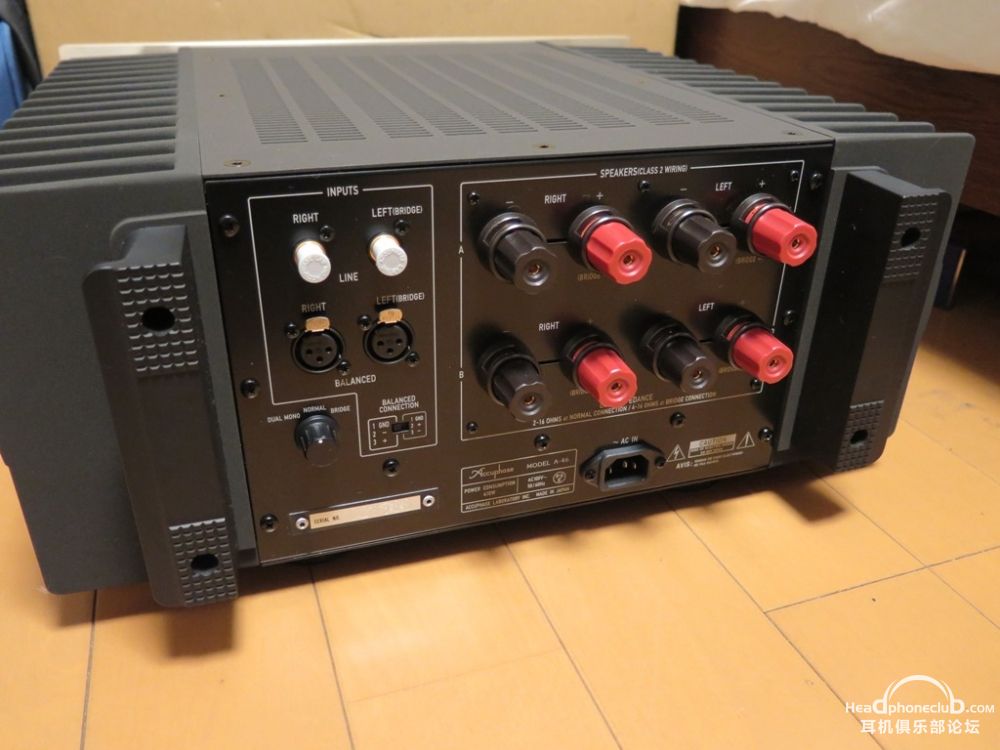

和A45比后面多了一组喇叭输出。侧边的散热片上也有把手,一个人搬起来也是挺轻松。

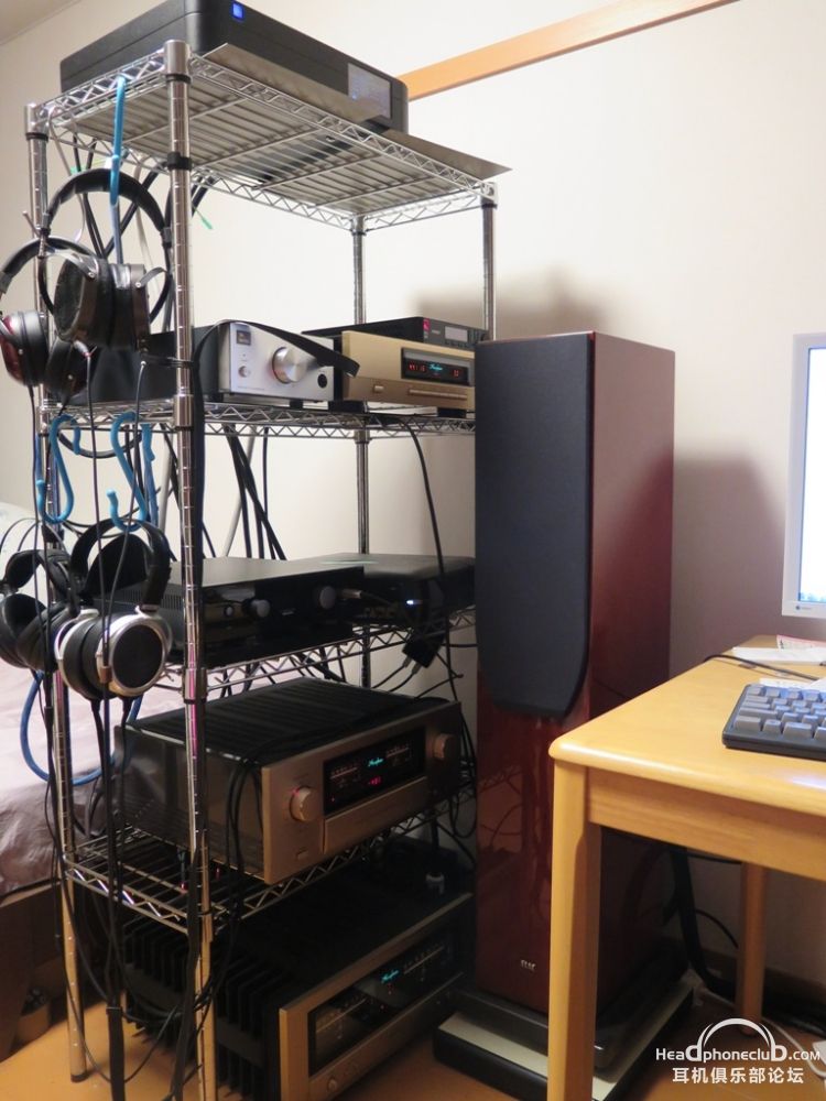

日本的房间小的可怜,完全没有避震声学和美观可言,房间里除了设备就是设备的箱子。A46只能直接摆地板上。
具体双功放的接法,E560的一组喇叭输出,接到音箱的中高音输入,E560的前级输出接到A46,然后A46的一组喇叭输出接到音箱的低音输入。这样一共需要两组四根喇叭线。
双功放的前级是两个功放的增益GAIN必须相同,金嗓子全系功放的增益都是28db所以都可以不用调直接连。

箱子太靠墙了吧,210CE在日本人气不错的

是太靠墙,有点憋屈,没办法。不然摆不下,房间太小。
