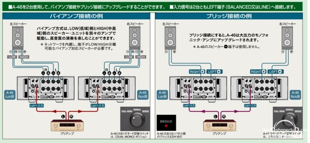

A46虽然有AB两组喇叭输出,但内部是串联在一起的,如果用两组喇叭线接高低音,相当于是bi-wire双线分音的接法,不过分音是在功放内部分的,比一般在尾部分音的双线分音喇叭线效果要好,但是要多用一对喇叭线。
真正的双功放是叫bi-amp,必须有两个功放模块以达到更大的推力和更好的控制。
下图是金嗓子官方的图示说明
这两种接法都叫双功放,左边的叫bi-amp,右边的就是桥接。
这两种接法由于是一个后级只接一个箱子,所以要求两个后级必须一样才能平衡。
我的接法和左边那个类似,不过是一个后级负责两个箱子的高音,另一个后级负责两个箱子的低音。
真正能够一个后级就能玩bi-amp的是linn的AKURATE4200,内部集成了完全独立的两组后级电路。
