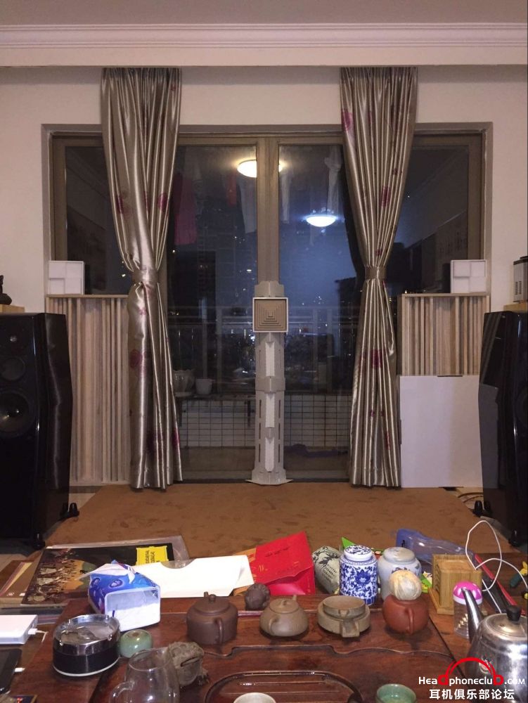

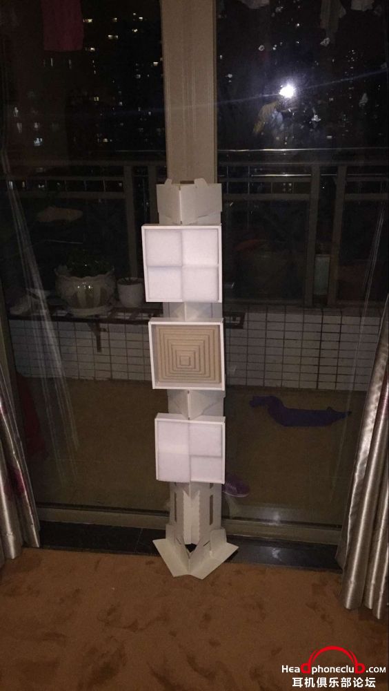

 楼主| 发表于 2016-6-16 20:54:29 | 显示全部楼层
户川汐音 发表于 2016-6-16 19:35
问一下楼主,Azteca Tower具体是什么效果?对驻波有效吗?
三层的纸塔,吸收板和扩散板交错的那种。
一 ...
纸塔是起支撑作用的,内部有吸音棉,也有吸收能力,下图是一个广州朋友使用案例,中间就是纸塔,上面可以放置若干个模块。 广州烧友003.jpg 广州烧友004.jpg
