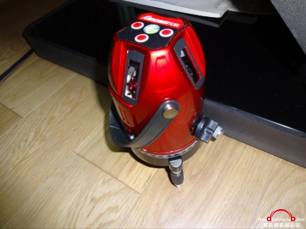

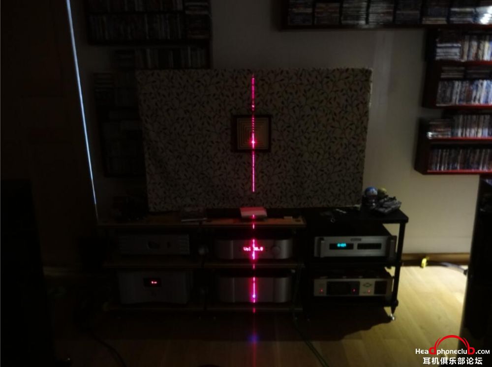

PS:1 利用5线水平仪来定位测量特别方便实用,摆位必备!

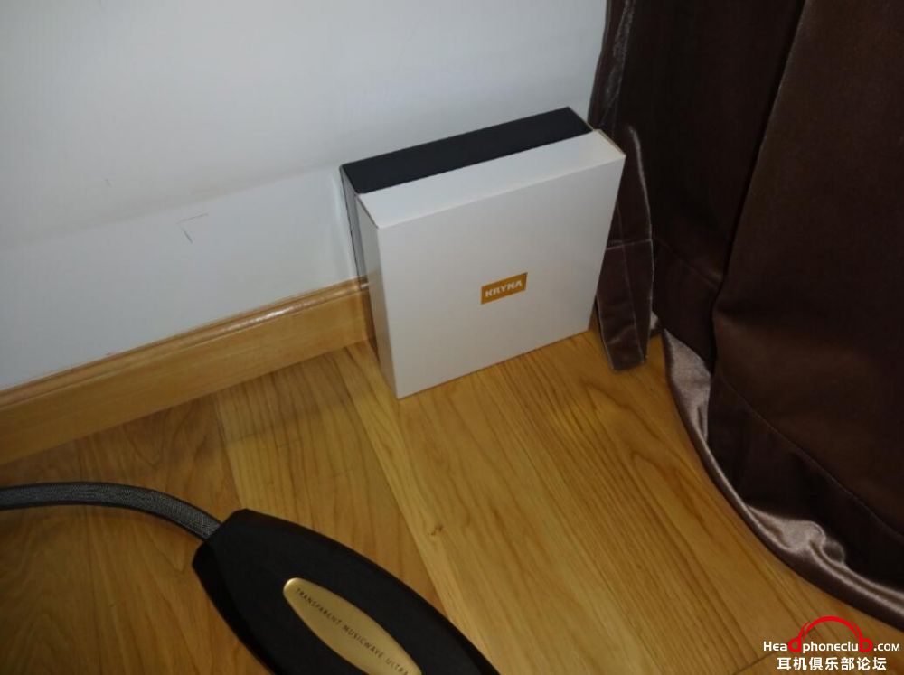

        2 KRYNA的包装盒千万不要扔,调音有奇效;可见图里有右边前后墙角的处理,盖上KRYNA白色盖子的吸收模块内被我减少到只有两小块吸音棉专门吸收低频驻波,而盖子可以有效反射中高频,从而达到了”只吸收低频驻波而不破坏中高频结构“的目的。

另外你还单独买了KRYNA吸音棉放白色盒子里?
看到个王八盖子-▁-
谢谢兄弟!  发表于 2016-4-16 16:49
搬家了
63
1115
2012-1-23
 楼主| 发表于 2016-4-16 16:49:18 | 显示全部楼层
liubaba123 发表于 2016-4-16 15:56
恭喜兄弟,土豪金挺漂亮,很提色
我只是把大的吸音棉分开放了,这样可以加减出合适的吸收量,对声音可以比较精确的控制
