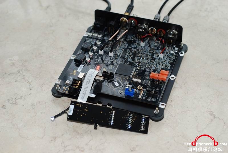

有关怀念 Wadia 121 dac的问题如下:
机器平衡信号输出杂音,耳放输出正常,RCA信号输出声小,在维护过程中也有差不多10多台了,短短几个月,真不明白,
机器厂商没发现这问题吗,还是?
故障出现在开机时,插上耳机,调大音量,只听一控制信号的继电器吸合,当把耳机插头拔出后,接上RAC 另两继电器
不吸合,故障应访出现在继电器控制电路,用表测量,供继电器的+5V电压只有0.5V,说明+5V电压有问题,它是经一恒流
二极管降恒压再经MIC2950稳压出+5V ,恒流二极前面+13V正常。继电器供电稳压电路出问题,还是批量性的问题,只能说,呵呵!
