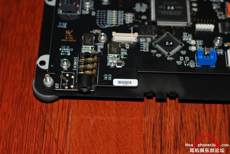

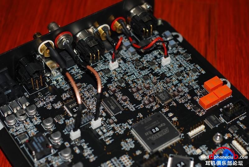

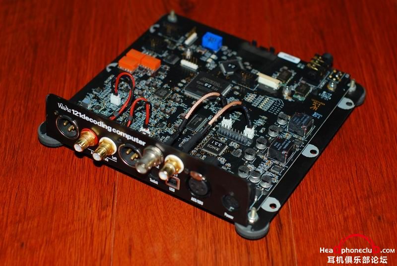

维修怀念Wadia121 dac 解码器(九)
一、故障:机主描述,机器平衡信号输出杂音,耳放输出正常,RCA信号无输出。
(编号:829)此机维修过没修好。
二、故障分析:拿到机器后,经测试,耳放插上耳机工作正常,但用本放大器的RCA音频输出,平衡输出杂音,RCA信号接到其它放大器时,主音量开最大也才只有一点点声音。开机测试,开机时,插上耳机,调大音量,只听一控制信号的继电器吸合,当把耳机插头拔出后,接上RAC 另两继电器不吸合,故障应访出现在继电器控制电路,用表测量,供继电器的+5V电压只有0.5V,说明+5V电压有问题,它是经一恒流二极管降恒压再经MIC2950稳压出+5V ,恒流二极前面+13V正常,这次机主看我维修贴知道Wadia 121 dac 解码器的故障通病,但是换了也不工作,没修好。MIC2950的控制电路出现故障,没检测到,更换相同的器件,开机接上RCA到放大器,把解码器的音量加大,两继电器吸合。可能正常听音乐了,经24小时老化试验,无问题,就可以发给用户了。
三、机器使用建议:Wadia 121 dac 解码器的这一问题较为严重,不知厂家有没有发现,也修5台这样的问题,应该是设计不合理造成的损坏器件,维修时个别元件应改大它的耐压和功率。这机器没使用电源开关,机器总电源没关掉,建议用户不使用本机器时最好把电源插头拔掉。免得长时间通电及电压不稳定等因素烧坏机器。
