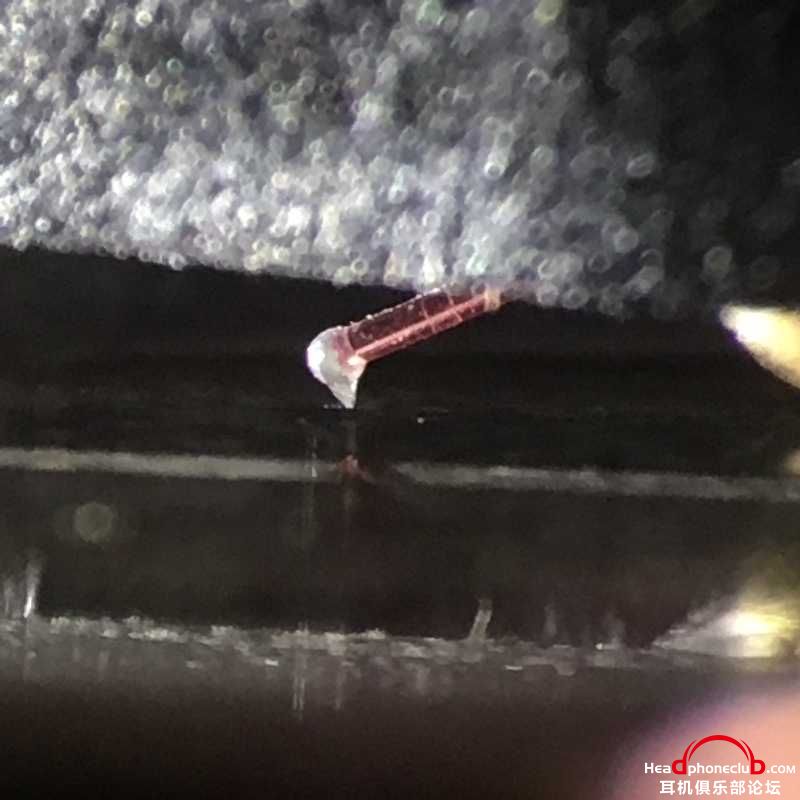

我重新调整了唱头。发现,这唱头真的不能按照外壳来量!我这个唱头的唱针就是轻微歪斜的。在此分享一个调azimuth的方法:利用cue工具,让唱头在碟片上抬起再放下,再抬起,再放下。反复几次,直到唱针稳定在一个点垂直弹跳,就说明azimuth准了。此时看唱头壳,已经歪斜了,但声音却改善了。
还有水平角,也是类似,要看唱针的实际投影是否与轨尺上到位切线重合,而不是唱头壳。
vta我调了水平,唱头端略翘。
现在声音自然多了!明显地。

唱头主要四个维度的调整都有精密仪器,再加上重量,很麻烦。尤其唱头和平面92度的调整需要用到显微镜照相和ps软件。但是其实自费买一套也不算太贵,2000内可以搞定。
低于5000块的唱头其实无所谓了

唱头主要四个维度的调整都有精密仪器,再加上重量,很麻烦。尤其唱头和平面92度的调整需要用到显微镜照相 ...
因头而异吧。我昨晚试过了,硬是搞成92度、或接近92度,会导致唱臂支点太低,声音比较沉闷打不开。不过还是谢谢兄弟提醒!

micsunnyfish 发表于 2016-6-28 09:51
因头而异吧。我昨晚试过了,硬是搞成92度、或接近92度,会导致唱臂支点太低,声音比较沉闷打不开。不过还 ...
92度是唱头中轴线和平面的角度,唱头本身就有大概30度,你肉眼看是一根针,但是显微镜下就是一个30度的三角形

 楼主| 发表于 2016-6-29 22:53:28 来自手机 | 显示全部楼层
这算几度?
396
2015-4-21
 楼主| 发表于 2016-6-29 22:54:30 来自手机 | 显示全部楼层

发表于 2016-6-30 05:36:47 来自手机 | 显示全部楼层
micsunnyfish 发表于 2016-6-29 22:53
这算几度?
看图片不止92度了

396
2015-4-21
 楼主| 发表于 2016-7-1 19:13:49 来自手机 | 显示全部楼层
经Michael Fremer澄清,我这款唱头需要以贴近针杆一侧的斜面测量。这么说的话,我这个还是挺标准。
