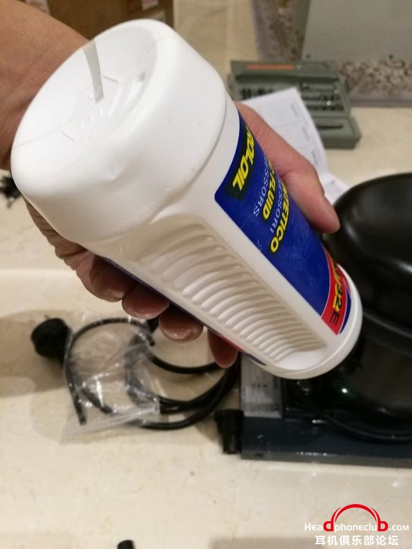

要灌专用的油,每年要换一次

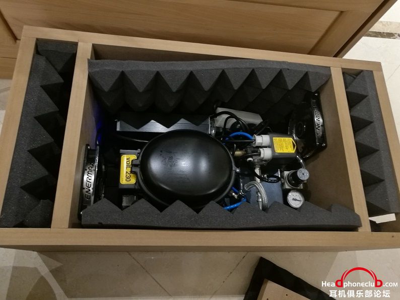

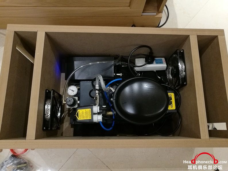

用MDF做了一个隔音箱,吸取了上次的经验,左右各一把电脑静音风扇,一吹一吸。兩边有隔音室。再在內部贴上隔音海绵。
整个系统是气泵通过一个隔油/水器,输出80psi,接到一个10公升的储气罐,然后接第二个隔油/水器,把压力整理到20psi。再通过兩个过滤器,最后通过一个精密型的阀门,调到7psi才提供给唱臂。这样能保证提供给唱臂的是干净稳定的气源。

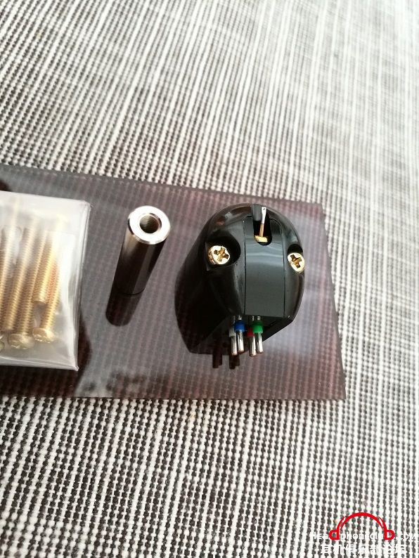

另一个改动是從动态强横的Van Den Hul Colibri XPP唱头换成Miyajima的Madake真竹唱头。唱放也從500欧调到100欧。这个Madake真竹唱头的针桿使用了日本京都地区石清水八幡宫一种特有的竹,外壳是非洲的黑木,还有它的十字结構的线圈。这个唱头给我很高的密度和活生感。它的柔顺度属于低,適合质重比较高的唱臂。
