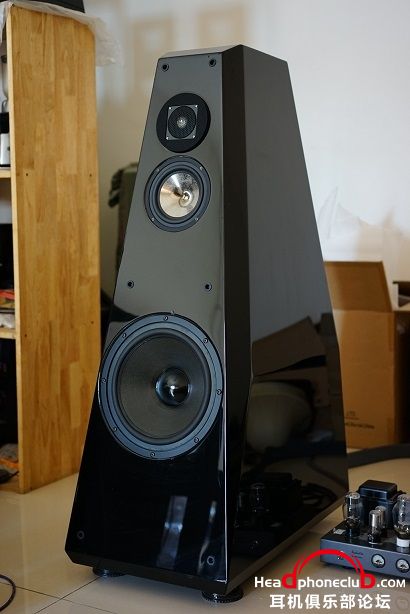

注:上图左边是opus5,右边是opus0.5
老叶的两分频致音(scanspeak的铍高音+scanspeak明灯系列5寸中低音),同样包含原配脚架,售价47780元(39800+7980)。
注意:致音的中低音单元尺寸和平均律白色的opus0.5是一样的,大家可以比较下。
基于以上事实,我想稍微对音箱有点想法的人都应该清楚结合所采用的单元和售价来看,谁的性价比高,答案应该是比较明显的。哪怕是对音箱不了解的网友,拿着单元型号到淘宝上逛一圈心里也应该有点数吧。
值得一提的是opus5的灵敏度官方标的是89dB,6欧;致音官方标的是83dB,8欧。当然一定会有人去质疑那个89dB的灵敏度是不是虚标,到底有没有说的好推,我想这不是问题,烧友完全可以通过实践去验证下,毕竟这不是什么不能证伪的问题。
在此,可能也有人会提出疑问,说音箱比拼的是设计而不是拿着物料谈成本。OK,这也没有问题。但是除了单元成本是我们可以查询的以外,像分频器和箱体的设计理念就不是我们普通发烧友所能通晓的。但我可以提供另外一个维度来间接地说明这一点,供大家参考,那就是直接看两个品牌设计师的履历。
首先看平均律,平均律是由《高保真音响》的前主编潘志强创立的,潘主编在高保真音响杂志工作了十几年,听遍了国外名箱,以至于在代理不明确禁止的情况下,都会好奇的把音箱拆开,看看国外优秀的设计师是怎么设计音箱的。而依托高保真这个大平台,能较轻易地长期试听各种器材,无形中就积累了很多极为宝贵的听音经历和在公开渠道上不会看到的一些设计原理。深知哪些产品是真的好,哪些产品是徒有虚名,纯靠吹嘘。
既然已经说到这就不能不提潘主编一对在HIFI圈里响当当的大土炮(Accuton的钻石高音+ATD定制的6.5寸纯中音+Eton定制的13寸低音),这款土炮放在高保真的试听室里经过了n多业内人士和普通烧友的共同鉴定,同时还闯了不少祸(比如几次有人来试听高档音箱并有非常大的意愿购买,无意中听了土炮的声音,然后代理的生意就黄了)。不过其由于单元的不可复制性,已然成了一个传说。
这就是那对大土炮
平均律还有一位非常重量级的成员,就是Winny大神,大神向来走技术流,极为低调。可能玩耳机的比较熟悉,如果有人不熟悉的话也应该知道Winny大神的作品,比如以前的Jade静电耳机,现在Hifiman的HE6,HE1000(V2),Edition6,以及目前的当红炸子鸡——香格里拉耳机。凭借这些有口皆碑的产品就足以证明了设计师在电声方面强大的设计能力。

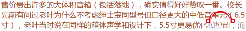

而老叶在设计致音时,当面对校长问老叶为什么不考虑绅士宝同型号但口径更大的中低音单元时(6.5寸),老叶回答说在同样的箱体声学和设计下,5.5寸更易优化和控制时。然而再回顾下当初平均律是怎么思考这个问题的。这么一对比差距就出现了,直白的说就是以目前的能力搞不定1+6.5寸的设计,更不用说1+8寸了。中高频的衔接,相位的处理都是非常难解决的问题。当然,如果有人认为我这么解读有问题,欢迎随时指正。而老叶能证明我理解错的唯一方法就是赶紧推出一款1+6.5寸甚至1+8寸的音箱,用实打实的产品来证明下自己是可以搞得定的。
出处:http://www.stereosound.com.cn/viewthread.php?tid=6756
