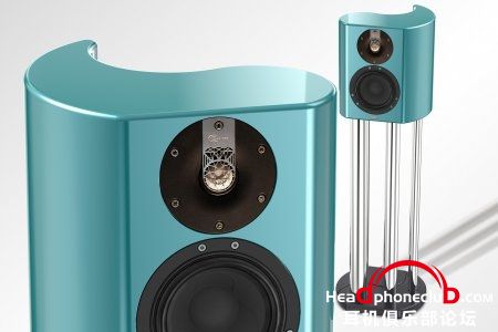

音箱厂家给的灵敏度指标看看就好,因为消费者都希望音箱灵敏度高一点,显得好推,再说音箱行业并没有一个统一的灵敏度测量标准。用同样低音单元的晶彩Arabesque Minissimo Diamond可以做一定的参考,这款箱厂家标的灵敏度是83.5 dB,而Stereophile实测是81dB,但是灵敏度低和难推并不能划等号。 Stereophile评测就认为这个音箱要达到一定的声压需要功率相对高一点的功放,但从阻抗曲线看,很容易推。 厂家给的功放建议是晶体管50w,D类80w,胆机30w 。不出意外的话,老叶这对箱子对功放的要求也差不多。
(http://www.crystalcable.com/uplo ... nissimo_Diamond.pdf)
