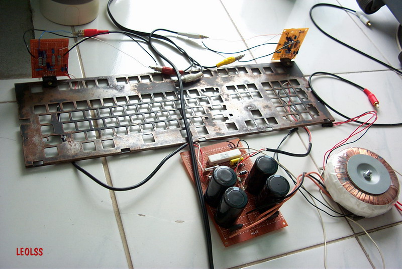

受Digi版的诱惑也想做做玩玩,看3886的标准应用电路以及digi版的作品觉得对我这个初级者应该不难,而且还能买到3886(16元一片)而其它元器件只能买一般的了,散热器买不到(我用以前的键盘做散热),机壳也买不到,也只能裸着露面了.
(如果谁能告诉我哪里可以做机壳就谢谢了,我在海口)
电源环牛是100w的输出20V两组(26元),经过整流后输出DC 29V左右.
滤波电容用的是10000UF(6元每只,质量太差,晃晃电容里面竟然还逛荡好像什么松了)
完成直接从sony D250耳机口输出试音(没前级,电脑用的音响还坏了,只能这么试了)声音效果不错,我用的喇叭是最廉价的4ohm15W的喇叭.
看图吧,不要笑话我.见第二页最新更新[/COLOR]

看3886的小板子,只有10多个零件,可是就费了我很大的劲.元件都是很普通的,高级的买不到

动手的过程真是即考验耐心,细心也是动脑的过程,为了凑起用的元器件到处拆东西,我拆了部不用的电话机,一台坏的车用磁带机,一只多用插座(为了做夹保险丝管的夹子)那个累啊
小城市不好的地方就是资源不丰富,卖元器件的地方就那么几家而且规模太小,很多需要的元件就没有.
希望斑竹以后能经常提供简单实用的project让我们初级者能练练手.

不错,散热片尤其有创意。
奖励一个机壳。你在海南?

谢谢哦,正在努力做机箱中,有机玻璃不好锯啊.
过段时间用5532做个前级(这里只能买到5532了)

那键盘好象是铜的??
啥牌子的,这样结实:D
