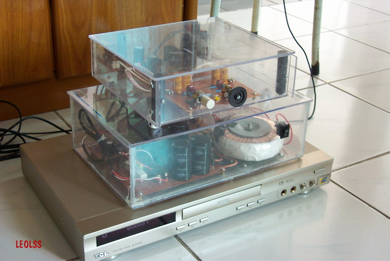

经过努力总于装箱了,机箱是辛苦的用木锯锯有机玻璃做的,虽然有点难看可是自己满足就行了。前级用了两片5534做的(电路原理参考了digi版的耳放图以及网上的其它电路图)。

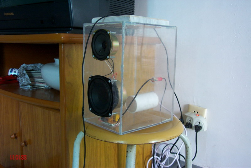

另外连音箱也顺道做了,喇叭用的是原来的2。1的多媒体音箱的喇叭(3只)加上另外自己花了15元的喇叭,由于箱体是有机玻璃比较薄,重低音的时候箱子会共振有颤音没法子只能在上面压了块石头(有点改善)。
5534前级加上3886后级效果很不错,单算零件总成本不过200元,很是超值了,不过时间倒是花了不少,尤其是做箱子和机箱。
音源用的是TCL的DVD机,手边除了D350没其它的了,还别说用DVD播CD比D350好很多。
看图吧,看看我的劳动成果。

注意到了么,前级的四个角用的是麻将骰子垫的,呵呵。
再来张喇叭图,喇叭的分频器用的是一阶分频,喇叭太差用一阶分频就对得起它了。
后面的那个出气筒用的是PVC埋线管,6元一米。

发表于 2004-9-30 13:32:53 | 显示全部楼层
有iMAC的风格!不过担心箱子的声音有点那个

整个过程下来感受颇深!由于资源有限需要自己动手动脑来完成它,除了问题找原因也是很头疼的事,但是等解决它了那种满足感也是让人振奋的。
比如做好5534前级后试音结果左右声道不平衡,搞来搞去就是不知道咋回事,对照digi版的耳放图和其它原理图发现都有输出电阻,而我以为不需要就没焊(以前焊过5532耳放就省掉它了)最后加了两个电位器(不知道用多少合适)就一切都好了!
现在听着感觉真的很不错,声音比较大气。唯一的遗憾就是喇叭太差!等以后有空了再做或者买对好一点的音箱吧。
整个制作也让我从头学了很多电子方面的知识(我大学也是学电的,可是竟然很多都不明白,羞愧啊)比如:耦合,旁路,滤波的概念,放大的原理,整流,稳压等等,有的以前学校里是接触过可是从来就没有理解过到底是咋回事,现在是彻彻底底的明白了。

 楼主| 发表于 2004-9-30 13:56:13 | 显示全部楼层
箱子的声音只能说在可以接受的范围内,两个喇叭加起来才25W的额定功率,如果把音量打大多些喇叭就会受不了叭叭作响了,还好音量够用了,有时还害怕扰邻。
箱子太薄又没有加吸音的东西,低音多的时候箱子都会跳,呵呵,所以就用石头压它,可是凳子的四个腿又跳!没法子用海绵垫在凳子四个脚上凑合着吧。
老实说,声音真的很好,也让我吃了一惊,用的元器件都不是什么好货都这样,如果都用很好的元器件,声音不是会更好么。那些生产多媒体音箱的厂家应该好好反省一下了。
