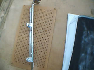

发表于 2004-10-27 15:22:45 | 显示全部楼层
那我就用这个洞洞板和一块pci挡板来搭一个话筒放大电路先了!不知道要不要做电磁屏蔽?
