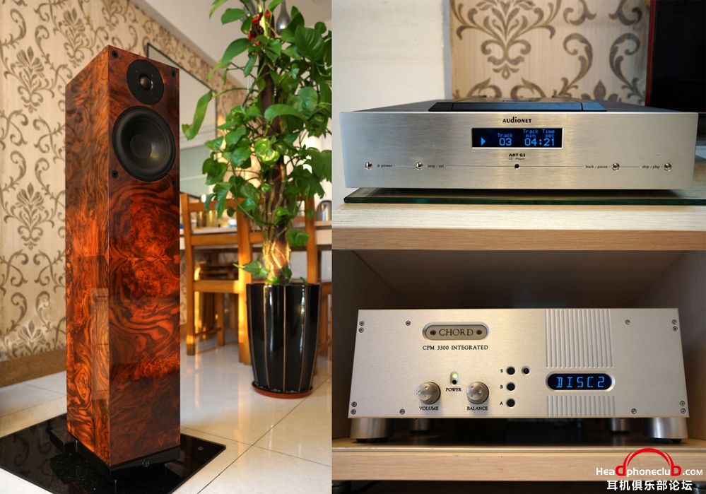

在各位烧友的帮助下,特别感谢lqdxy兄的经验分享,器材升级终于有所斩获,三大件已配齐。
三大件
三大件
音源:Audionet Art G3 CD机
功放:Chord CPM3300 合并机
音箱:金驰圆方二号落地箱
感受了几天,整体素质基本到位,声场、解析、味道俱佳。Audionet CD机强大的解析力、密度和空气感,
营造了不错的氛围,极具音乐性;在和弦功放强大的驱动和控制力下能收放自如,动态十足、层次和重量感强,且不失味道和感染力;箱子也在慢慢进入状态,逐渐发挥潜力。
但自我感觉还是有些不足,首先是三频的平衡性,低音量过多,有驻波,
调小音量会好一点,但中高音就会不足,人声被压制,我试过用等边三角形和螺旋摆位法,低音会有所改善;其次是在播放大编制交响乐时,例如白头佬的狂想曲,在乐器爆棚阶段还是会显得有些混乱;最后高音还不够亮丽,缺乏一定的泛音延伸度。
这些问题估计和环境、摆位、线材关系比较大,我把家里的环境也贴出来,大家帮看看该如何调整?线材都还只是用了机线,也不太敢过早碰线材,如果确实需要靠线材调教,预算估计也只想控制在万元内。
三大件的搭配我整体还是比较满意的,就是想看还有什么好的办法能进行调教,让整套系统进一步发挥潜力,达到理想的效果。

发表于 2017-7-7 11:02:07 | 显示全部楼层
建议楼主上个器材架吧

发表于 2017-7-7 11:06:09 | 显示全部楼层
1. 调整摆位,这是个后导向的么?再往前拉拉,或者喇叭正后放吸音板 或者 扩散板试试
2. 房间处理 , 除了沙发和窗帘,我看没什么吸音,争取把沙发前的桌子挪开,换个厚地毯,实在挪不开,上面铺块厚布,不过效果肯定不会太好,高音不是很理想,你试试吧整个窗帘都收起来, 低频陷阱应该是要入的,其他的吸音一点点调整吧
3. 电视可以考虑先拿开试试听感
4. 不上好的器材架的话,可以吧CD和功放先都落地
一点小建议,仅供参考

 楼主| 发表于 2017-7-7 14:01:30 | 显示全部楼层
2. 房间处理 , 除了 ...
谢谢您的建议,有些方法可以考虑试一下。
1. 这个音箱是采用“助动低频幅射组件A.B.R”技术,后面是个无源辅助低音,官方说可以靠墙摆放,但我想肯定还是有影响的,但再往外拉就影响走动了,我也在考虑要不要换个角度按纵向摆放,以阳台窗帘一侧做后背,但家具得重新布局。当然也可以考虑适量安装吸音板和扩散板;
2. 沙发前的大理石茶几大面积硬面反射可能会有影响,但没法挪开,只能考虑下面垫地毯,上面用装饰布;窗帘是拉上会好点吧?收起来全是落地窗玻璃反射,低频陷进可以考虑安装,但具体哪些部位?
3. 电视机也只能放这里了,不然和家人的需求冲突,不过可以考虑用装饰布盖起来可能会有所改善;
4. 机架也在考虑,肯定也是要上的,不过要是放电视柜边上,音箱间距又要被拉开,正三角形摆位会出现问题,机架放电视柜前面也不合适。不过你倒提醒我CD机和功放放在电视柜上确实不稳,回去试下落地的效果再考虑机架的摆放。

发表于 2017-7-7 15:37:54 | 显示全部楼层
zanejoe 发表于 2017-7-7 14:01
谢谢您的建议,有些方法可以考虑试一下。
1. 这个音箱是采用“助动低频幅射组件A.B.R”技术,后面是个无 ...
1. 原则上如果短边够长,比如4m 4.5m ,落地还是短边摆放更合适,整个低频也容易展开,贴墙肯定是不行的
2. 如果短边,你的茶几可能还能找到更合适的位置
3. 电视上盖个东西,还是有帮助的,我是说你可以试试把电视挪开能不能听出可闻的变化
4. 放地上是不需要花钱,最简单的实验方式
5. 低频扩散,可以看看安润买的那个仿意大利的吸引柱,你可以两个两个加,喇叭背墙的墙角,皇帝位后的两个墙角,扩散板可以放置在第一反射点, 或者两侧,喇叭背墙放扩散,我始终觉得影响结像的清晰度。屋顶或者皇帝位后可以放点吸音棉,那个aerofoam 我觉得可以考虑,关键是好装 好拆,建议不要搞大面积的,要分开 4个一片 , 分开贴,别整一面墙贴满
6. 如果调整线材,建议先从前端开始,电源,信号线,喇叭线 的顺序

发表于 2017-7-7 16:10:08 | 显示全部楼层
先搞房间,避震,别的花钱多效果差

发表于 2017-7-7 19:07:13 | 显示全部楼层
1电视机可以找一个厚丝绒布,听音时候盖上
2音箱角度内拗一定角度,具体多少实践看看,因为听音距离比较近,这样可以听到更多直达音。
3器材架必须上,最好电视柜能拿开,电视挂墙。
胡言乱语哈

发表于 2017-7-7 22:18:56 | 显示全部楼层
摆位,声学处理,架子,电源线专线墙插  这几个先搞。请狠狠研究狠狠砸钱。
信号线喇叭线慢慢搞, 原则是乐感好平衡度好的制品, 不要追求特效。其它道具暂时都不要搞。

发表于 2017-7-8 13:29:14 | 显示全部楼层
楼主的环境和器材相当不错的。 只看照片的话,我会考虑先把喇叭线换掉,最低投资是几百块钱来一对佳耐美4心散线做双线分音,让功放输出畅通。然后把器材放置在更结实的架子上,你的电视柜绝对是衰声和驻波来源。再往后是摆位调整、电源处理器、线材升级、地盒等等慢慢来。 至于房间声学改造的大动作千万不要焦急,我从没见过有人成功过的,都是花冤枉钱的, 玩玩小道具倒是无妨。

 楼主| 发表于 2017-7-8 18:41:46 来自手机 | 显示全部楼层
谢谢大家的建议,周末试了一下短边摆放,以窗帘作为背景,箱子尽量往前摆放,低音驻波得到改善,平衡性和空间感也好一些,但这种摆法太影响家人的生活了,特别是还有一个5岁的男孩,实在不方便就放弃了,只能恢复原位。下午订购了一个三层艺特机架,晚上装上后试试感觉如何。看来还有好多东西需要调整,慢慢折腾吧。谢谢大家的经验介绍和建议!
