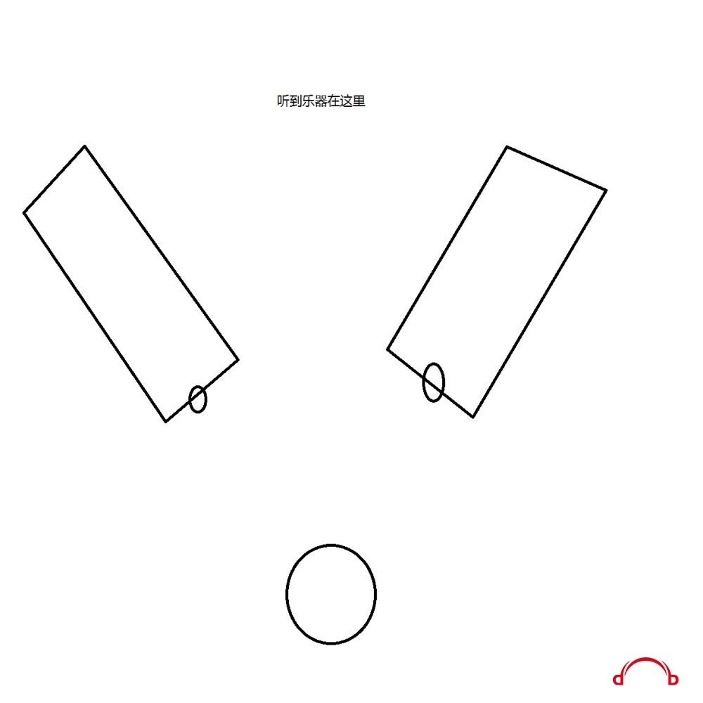

发表于 2017-7-10 18:02:37 来自手机 | 显示全部楼层
Phase 发表于 2017-7-10 12:28
2. 坐在中间,或者坐在中间的前方,试用master set摆位法(搜我帖子);简单说来,让只听一个音箱时声音完 ...
您好!拜读了您的master set, 里面的“内移”是指左右移动还是前后移动啊?我理解应该是前后移动的样子,不知是否正确?谢谢
左右移动。  发表于 2017-7-10 18:18

发表于 2017-7-10 18:39:25 来自手机 | 显示全部楼层
是说喇叭贴墙左右移动吗?这样如何调整低频?
一个喇叭贴着侧墙,另外一个喇叭左右移动并且调整内倾角度。 我正在上传一个视频讲解。应该会比文字易于理解不少。  发表于 2017-7-10 19:31

发表于 2017-7-10 20:00:38 | 显示全部楼层
