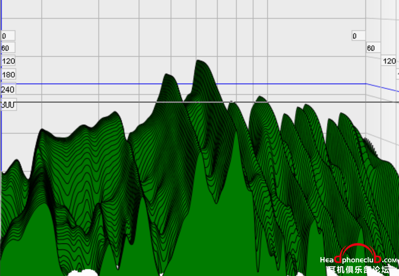

 楼主| 发表于 2017-7-22 19:51:15 | 显示全部楼层
感受一下瀑布图

发表于 2017-7-22 23:02:26 | 显示全部楼层
我也上点图
53
724
2015-8-27
 楼主| 发表于 2017-7-23 00:17:54 | 显示全部楼层
楼上的,为啥我的曲线只削峰不填谷,而你的又削峰又填谷啊?这不科学。。。
2016-10-16
发表于 2017-7-23 00:47:45 | 显示全部楼层
可能你的谷太大,填不起来?看看你的频响?
