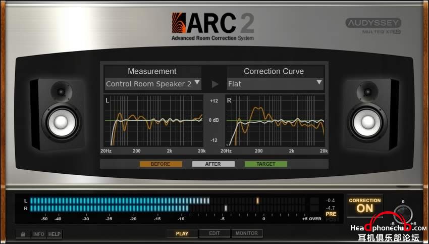

1. IK multimedia arc system2。这个软件的好处是自带测试话筒。缺点么,首先,只支持asio声卡,而且必须是话筒输入和输出都是同一个设备。因此很是把我折腾了一番。最终我上网买了一个k歌的声卡,然后又买了专门的带48v幻象电源的话放,才算搞定。缺点二:在宝马总的帖子里也提到了,默认配置弄出来的声音,高频偏多,低频偏少,需要手动调整他的五段式eq才能接近自己想要的声音。 缺点三:价格不便宜,一套正版要2150元。
