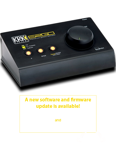

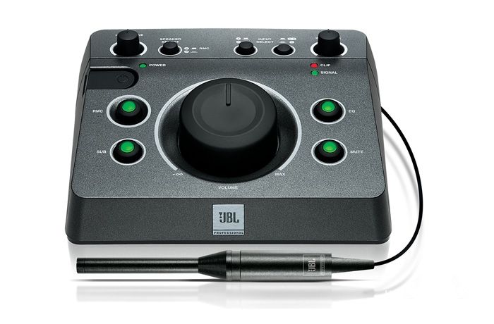

第三种武器,前面的武器能用,但是不太精确。后来有人开发了房间纠正器,大致就是播放一段测试信号,用麦克风录制回来,对比后得到房间的失真,然后对信号实时修复。这里有土鳖的KRK Ergo, JBL的MSC1。说他们两土鳖是因为这两个设备都在2,3千块钱的样子,而且工作在模拟信号通路上,需要对模拟信号AD出数字信号,然后通过DSP进行数字修正,再DA数字信号会模拟信号。。。。。。相当于免费过了一个2,3千块的解码器。音质可想而知。但是即使这样,实际测试发现音质还是比不用有所提高的。价格方面是烂白菜价,2-3k。HIFI设备也有这种东西,但是性价比为0.
ergo-lg-1.png msc1_front_r.jpg 哥俩儿是不是很像。。。

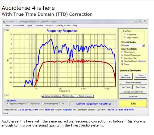

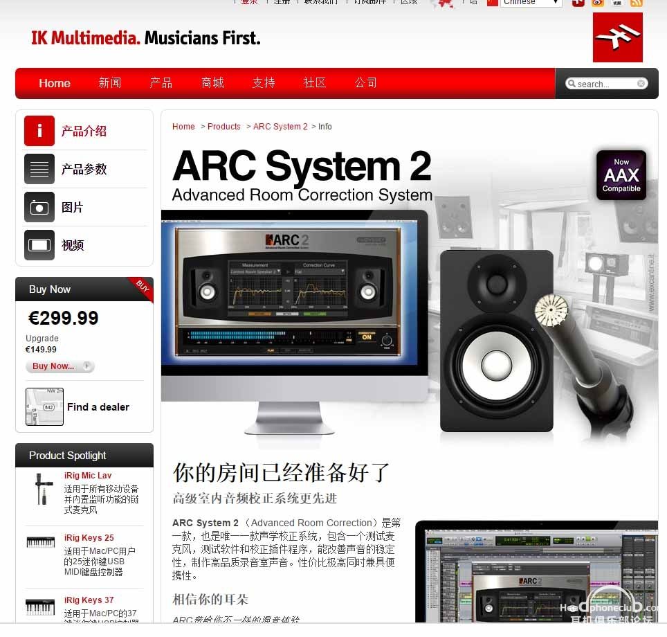

第五种武器, 作为发烧友,拥有了好几万的解码器,多了一次ADDA,心里怎么都不太舒服的。有没有其他办法呢?如果用PC,答案自然是有。偶然机会,我发现了这个东西。这个东西就是在解码器前处理的,所以不会引入额外的烂解码。通过仔细试听,这个和真力的DSP效果比较像,解码器好的情况下,音质更要好一些。而且价钱非常便宜,299美元,还带麦克风一枚。

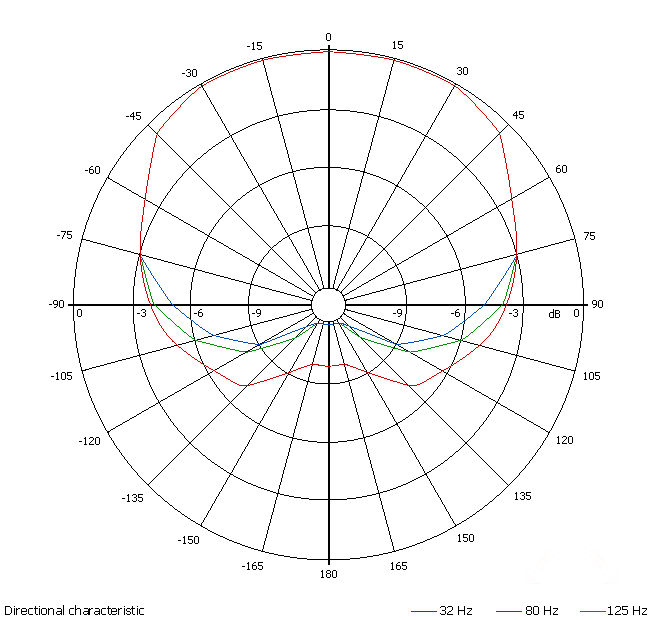

第八种武器,房间内引起声音失真的根本原因是因为反射引起的,所以有了第八种武器。德国有一个高档的监听箱子,叫ME。它带有一种K技术。
这个就是K技术的效果图,0度代表音箱的正前方,不同颜色代表不同频率的响度响应。可以看到,低至32Hz的低频,在箱子的后方比前方要低大概9DB。这样一来,后方的低频反射后,对前方低频的干扰会大大减少。也就是减少了房间的影响,从而减少了对方就的依赖。那有没有更牛逼的方案呢?有。

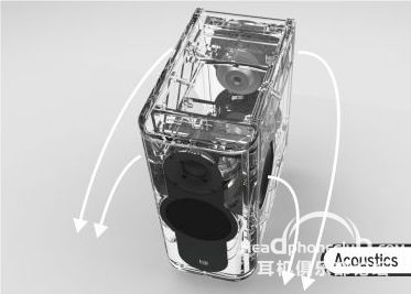

这箱子是一只不折不扣的黑科技。除了上下两面外,其他所有的面都有喇叭。它侧面的低频喇叭不光像MM27那样为了抵消低频单元的震动,而且配合其后面的喇叭,可以做到让声音只向前方传达。极端情况下,可以做到后方和侧方没有声音,意味着你的房间3面墙完全消失!!!。当然,实际效果我是没听过,也不知道会做的怎么样。但是,就概念已经足够黑了。

总结:所有这些方法,都能实际带来系统素质的提高。声场,分离度,结项,解析力都会提高。但是,系统会感觉失去一些个性。然后,音质方面,不同的武器带来的结果是不同的,一般来说,都会损失些鲜活性,声音稍微发死,可能原因是因为人耳朵还是习惯混响空间内的声音。不过,audiolense, ARC 2出来的音质基本没有下降,而低频会大大改善。ARC高频稍微有些刺激,而audiolense则是非常舒适。此外,母带EQ反而会带来一些特有的味道。至于K技术,可以减少对房间的限制,方便音箱摆位,低频方面的确非常有好处。
