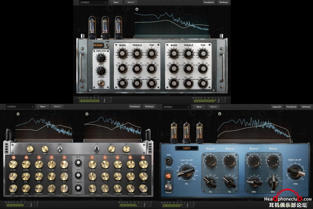

前几天下了positive grid的eq,确实能让听感柔和甜美很多。如果不设置的太夸张,对音质的侵蚀也较小,而且视觉效果也良好。

楼上这截图逆天了

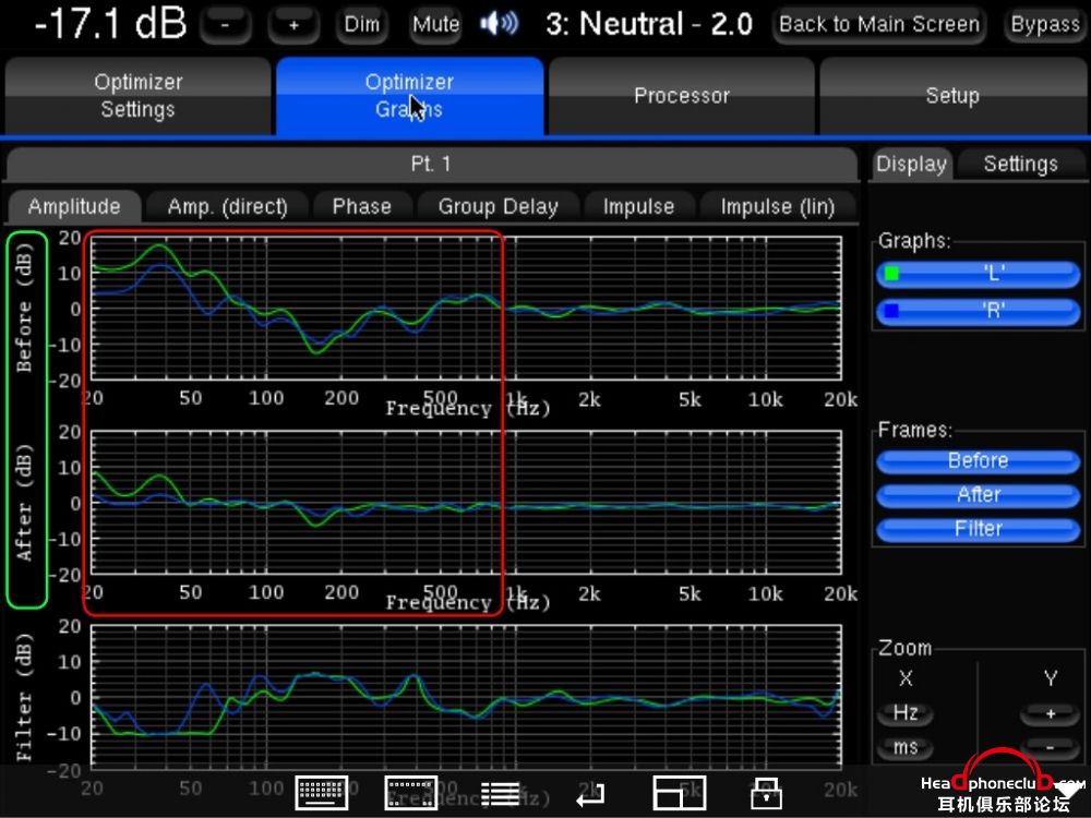

创诺ST2-HIFI的使用方法是接在前级和后级之间,用mic测试完就会生成修正曲线。
上面的是修正前的,下面是修正后的,可以看到低频部分大大改善。另外该自带各种不同风格口味的eq,用家可以在修正的基础上微调,比换线强大多了,还可以外接时钟同步。

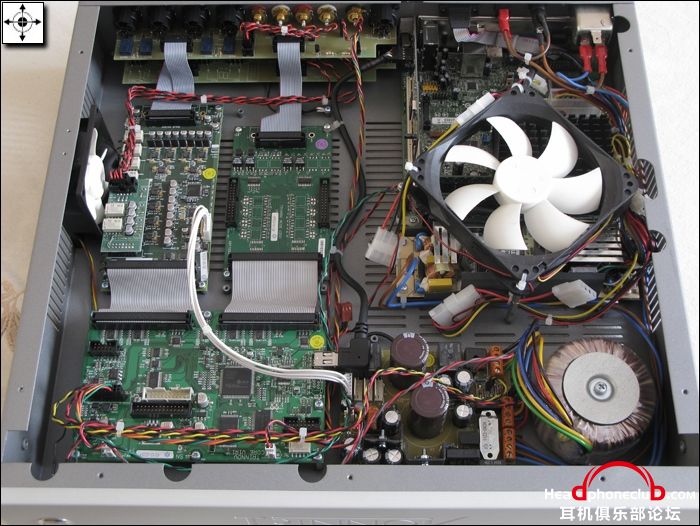

内部打开简直摧残脑放。售价好像9w更感人,花9w买个低配PC。不过据说效果挺强大的。好多胆机晶体管前级发烧线玄学吹半天都解决不了的声学问题用这玩意儿全解决了。

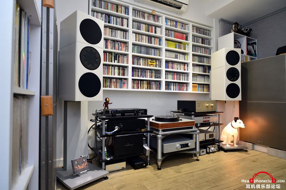

就我的观察来看大多数喇叭用家的房子都是左右不对称的,要不一边儿玻璃一边儿墙,要不一边儿阳台一边儿饭堂。
这种不对称想靠换线换功放解决声音结像问题,简直是天方夜谭。然而靠DSP操作左右喇叭的音频信号能很大程度上解决问题。AV家庭影院已经有很成熟的解决方案了,然而hifi的寥寥无几。

内部惨不忍睹,脑放降低

咸鱼上那对menger就是楼上图中这对?久仰久仰

我随便找的图而已 不知道是不是咸鱼上的
