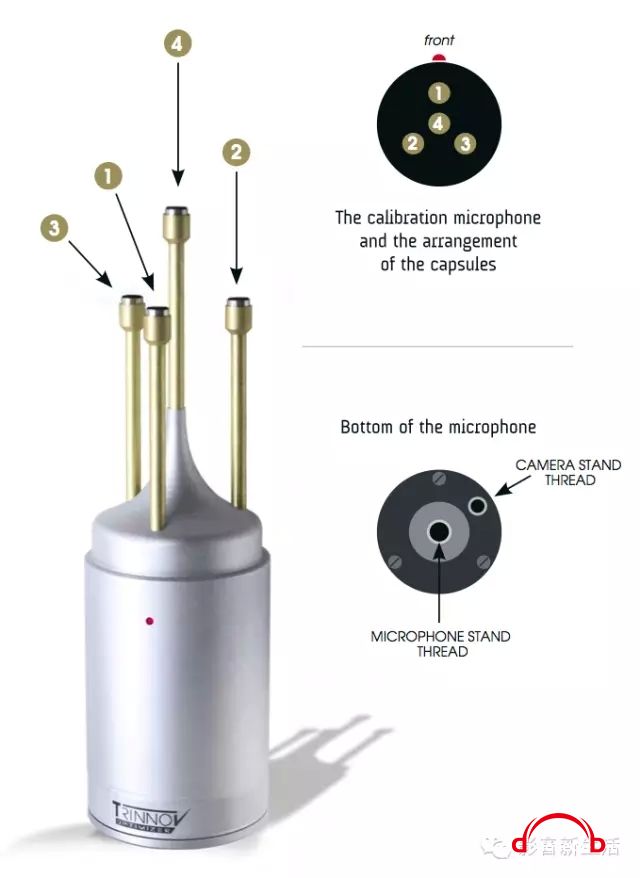

请问楼主有研究过Trinnov 和金嗓子的dg28么
Trinnov研究过,但是没用过,据说挺好。主要是麦克风比较特别,算法上可能有些优化。总体测试结果上大同小异。
DG28没太关注,我群里哥们有,估计也还可以。

发表于 2017-11-18 11:36:00 来自手机 | 显示全部楼层
kyokyo 发表于 2017-11-18 09:17
Trinnov研究过,但是没用过,据说挺好。主要是麦克风比较特别,算法上可能有些优化。总体测试结果上大同 ...
dg系列可能没有相位修正。

发表于 2017-11-18 11:44:48 | 显示全部楼层
我认为Trinnov的先进性在于多声道分析的麦克风 比起一般测试的单点麦克风更能精确的分析出声场 相位等因素 普通的单点麦克风可能就是分析个频响曲线
内部我看了下 其实是i7双核 + 2g ddr3内存电脑,系统应该是自己改的嵌入式linux
主要的部分在于fpga封装了dsp效果器,比自己的pc装软件性能更好,相当于硬件效果器。其他的部分用料甚至比不过论坛发烧友攒的专机
感觉这里面暴利很大,普通解码器卖个七八万,插箱子上不一定有创诺修过dsp的声音好听。当然创诺确实也太贵。
如果普通的解码器也通过fpga内嵌相关的dsp就好了。原理上应该没有那么复杂,方案都是现成儿的买就是。只是效果器算法的好坏区别。
AV前级已经有无数这种案例,hifi用品我看除了金嗓子就是创诺,金嗓子技术已经比较落后了,远不如创诺的用户体验好。
声韵G2据说也要出一个升频+房间处理的机器 可以看看国产的水平如何。如果对相关产品的市场定价能有一定影响最好。

发表于 2017-11-18 22:52:44 | 显示全部楼层
喉宝没有 时间和相位 修正! 创诺的牛逼在于特殊的话筒,相位和时间的修正。再结合被动声学处理,烧友最头大的听音环境问题可以迎刃而解!
