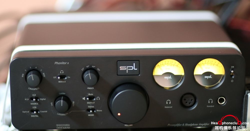

这两年来,我一直用MYTEK192前级版直接接驳S3X-H监听音箱,放在书房书桌上近场聆听,并没有独立前级。因此动心之后,先试着入了个MC1.1监听前级,看加入系统后是否有提高。结果发现加入这个不起眼的前级后,在晚上夜深人静用小音量听音时,音质和动态明显大有提高。这让我感到喜出望外,考虑到MC1.1放在系统中档次略有不够,在网上一通搜罗之后,迅速购入了SPL最新的民用专业二合一PRO-FI耳放前级Phonitor X.
Phonitor X吸引我的就是SPL号称它具有高达135dB的动态范围(相比之下MC1.1仅有118dB), 以为加入Phonitor X后,系统会上一个更明显的台阶。但是对比的结果是清楚无误的:仍以深夜低音量聆听的环境对比,无论是Phonitor X还是MC1.1,都要远强于MYTEK192或者BENCHMARK DAC2的自带前级。 即使音量很小,声场也依然规整,动态也依然充足,完全不像DAC自带前级下出来的,那种因为音量调的太小,而似乎有点有气无力的声音。但是, Phonitor X和MC1.1之间的音质差异,却远远没有他们之间的价格或者参数差异的所展示出来的那么大,最多可以说Phonitor X在声音结像的精细度上略胜些许。所以这第二次的独立前级升级,可能是没有必要的,我猜也许是自己的DAC级别不够,让Phonitor X 135dB的动态范围根本没有发挥的空间,所以才造成这个结果。
当然,作为德产的音响产品,Phonitor X的做工没什么可说的。听音乐的时候,那对黄色背景的大眼睛里,红色的电平指针随着音量的强弱欢快的跳动。你永远不用担心它会停摆。相比之下,意产的RP-030耳放也有一对大眼睛,但里面的指针从我买来后,就没见它们动过~~~

SPL PHONITOR X
SPL PHONITOR X

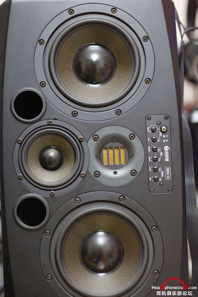

ADAM S3XH
ADAM S3XH
最后补充说明一下,大家如果有意用到PHONITOR X的耳放功能,倒是有的玩,上面的旋钮一大堆,可以用来模仿音箱的听感。我试了HD800,HD650,HE500等几个耳机,有点意思。不过不管你怎么调来调去,这个耳放的声底永远是SPL监听的声底,动态充足,直白如水。需要有味道有特色耳放的朋友速速绕行。

phonitor的底噪是普通水平,主要是他能吃最大32dbu的输入信号,这么一减,dr确实就显得很高,你要是拿民用的输出信号去捅它,那dr至少-20db
ps,mc1.1最大吃21dbu,在普通民用或专业设备输入下,两者的dr区别没有标识的那么大

Phonitor X 为什么没解决音量控制的问题?它就是个监听控制器,而且级别不低了,比羚羊的那款贵了好几千。Phonitor X应该也是无增益的被动放大,可能和LZ的解码不是很和谐吧,有性价比的前级不好搞,几千的解码配上万的前级还不成,我等穷烧很无奈哦,
