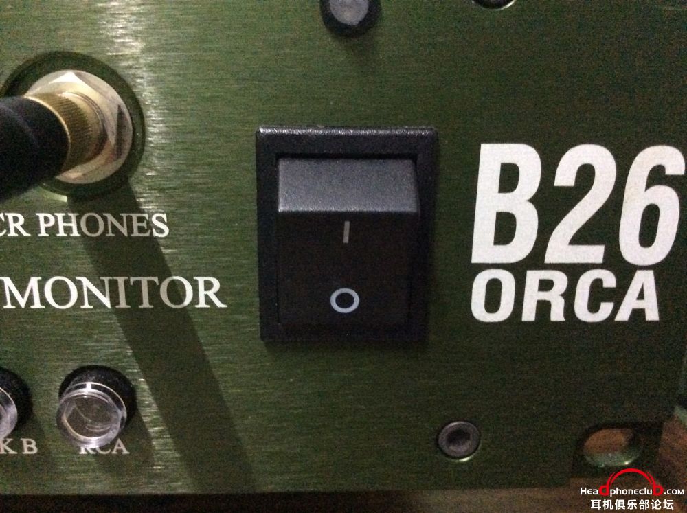

现在dac都是要衰减的。我的专业前级电位器,-∞代表最小音量,0代表最大音量。
benchmark dac3b+d9200
117
2011-1-7
发表于 2017-8-18 22:54:55 | 显示全部楼层
请问型号是?
52
1346
2009-7-30
发表于 2017-8-18 23:23:13 | 显示全部楼层
如图。
