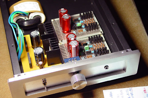

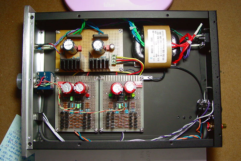

  基本做好的gilmore bb。

我的717坏了,这是用S85拍的粗糙写真。

 楼主| 发表于 2005-3-1 09:49:46 | 显示全部楼层
上错图了,这个是彩色的。

红色电容边上的红色开关是切换桥与非桥状态用的。桥接输出是6.5MM大插子。面板那个3.5mm是非平衡耳机输出。

仔细想了一下,Gilmore桥接用这个布局对于末级的信号和电源走线处理似乎会遇上一些困难。很想看看01版板子背面学习一下: )
还有放大板缺少小电容对高频进行退耦,是焊在板子的后面吗?
