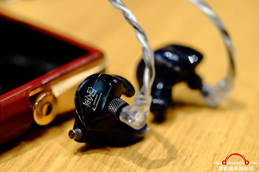

Mentor V3
到了2017年的10月下旬,知道他们要推出Mentor V3了。可惜这次升级,在声音提升的同时,价格也提升相当明显。斟酌之后,最终还是入手Mentor V3。而三代对比二代,在声场,低音下潜,中高音的纤细度,层次感等方面都有了提升。喇叭数目也从原来的10个增加到12个,然而,接受这样的提升,你得多付5k大洋。

佩戴感受

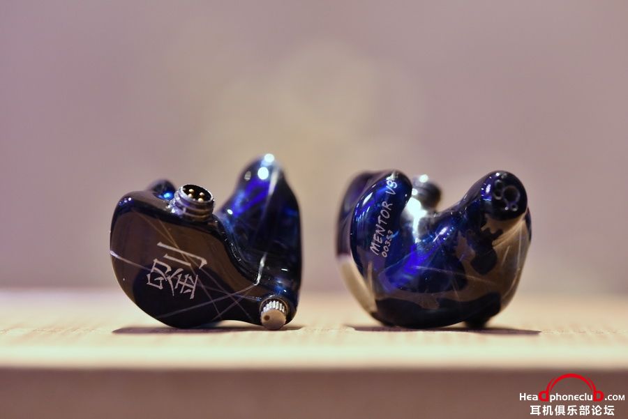

我的Mentor V3是通过3D扫描耳道轮廓,然后制作的耳模,贴合度非常高。3D扫描比传统的灌胶倒耳模准确度还更高些。这一版的Mentor,由于增加了dB-Go旋钮 ,所以面板的厚度比以往一代,二代都要厚一点。重量方面也比之前二代稍微重一点点。
如果是Mentor V3公模,模体比二代更佳纤薄,反而体积上比二代更小。但重量由于增加了两枚单元,加上面板稍微厚了,以及增加的dB-Go旋钮,所以同样是比二代公模重一点点。
隔音效果
既然是定制,这里就没啥好说了,只要耳 模做好了,隔音就是完美的。以我的Mentor V3为例,隔音非常优秀,戴上耳塞,开启播放器,音乐奏出,基本能隔掉户外的声音。

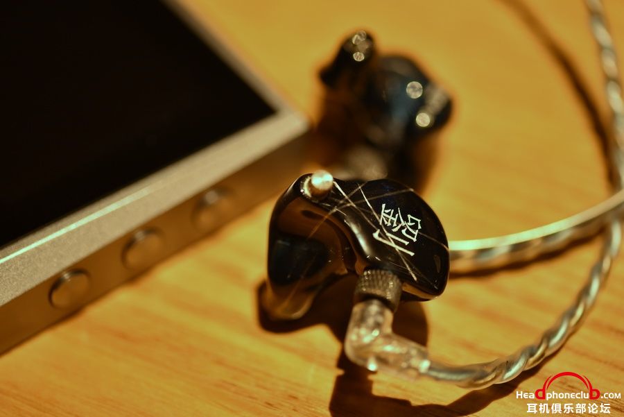

播放器:PAW-GOLD(乐图)
              MR1(享声)
耳塞:Dream(DITA)
          银黄鹂(老人家音频工作室)
LEGEND X(EMPIRE)
Mentor V3(UM)

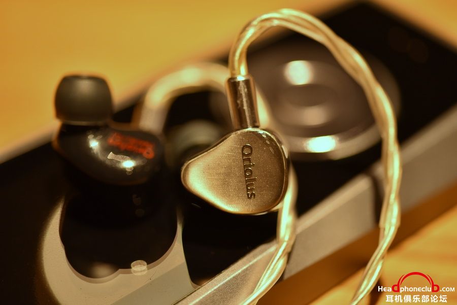

这套组合是这里试听的几套组合里面,低音最丰足的一套。LEGEND X这款耳塞虽然只有七枚单元,但15999的身价却能跻身世界顶级旗舰的行列。采用了2动圈+5动铁的结构,低音沉稳有力,且量感充足,5枚动铁则保证了LEGEND X能输出足够的声音细节。
毕竟是圈铁结构,动圈相对突出,人声部分能清楚感觉到躲在低音背后,低音奏出,多少也抢过了人声的风头。不过话说回来,LEGEND X是我听过的圈铁耳塞里面,声音细节方面做到优秀的一款,而且低音的细节也不赖。这种低音强度充足的圈铁,在户外一些相对嘈杂的环境下使用,反而效果不错,一定程度上弥补了因环境嘈杂而损失了的低音。
两首音乐下来,我个人更喜欢第二首歌的表现。第一首歌,毕竟是流行女声,低音足,中低频厚实反而在听感上不够突出女声的质感。反而第二首歌,低音营造出来的氛围明显比其余几款更佳,当然,这仅仅是从个人听感的角度去评价。坦白说,以我所接受的低音量感程度,LEGEND X的低音量是稍多了,第一首歌出来的低音甚至偏肥。但这款塞子才刚到十天,估计再用一段时间低音会收得更结实。

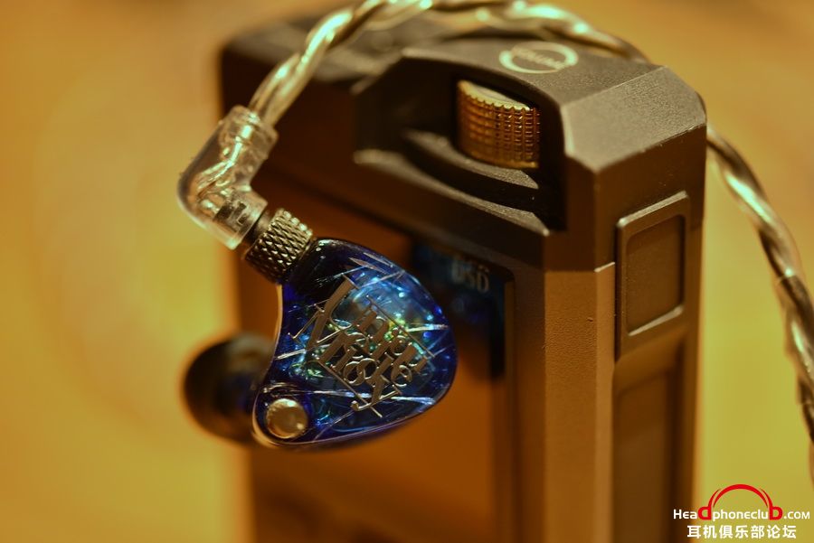

MR1 + Mentor V3
主角登场,把玩了半年才写这篇分享,从第一代,到第二代,到现在的第三代,Mentor V3的声音对比前面两代更为全面,补足了声场偏窄的弱点,在中频段增加了两枚单元,重新设计的耳塞分频,让声音变得更精细,准确,人声的弱细节还原更清晰。低音的提升主要是下潜和声音凝聚力等两方面。Mentor V3是这个环节出现的所有耳塞里面,最易驱动的耳塞。高性能模式的MR1能将它完全驱动。
十二单元,四分频技术,单元组合为:4+2+2+4,已经能把音乐里的细节全部呈现。正如之前所说,对于我目前的前端及音乐搭配而言,这是一款基本没有短板的耳塞。MR1高性能模式下的Mentor V3,火力全开,基本发挥出最佳状态。亮点依旧是层次感,解析力,分离度以及声音的通透性。听感上,沿袭了过去Mentor系列乐感出色,声音活生,层次鲜明等特点,在MR1上,这些优势得以完全发挥。
两首流行音乐里,三频的均衡性是几款耳塞里面最佳,人声清晰舒展,距离适中,配乐与人声之间能很和谐地结合在一起,但又能让你清晰地分辨出来,不含糊,不混乱,纵深清晰,空间背景干净。第二首音乐,虽然声场的横向宽度不及银黄鹂,Dream宽,但所呈现出来的舞台空间并不狭小。出色的纵深感及层次感,让Mentor V3重现的舞台空间依旧宽阔。
PAW-GOLD + Dream
试听第三首乐曲,由于时间关系,只从上面一众顶级耳塞里,选出一款在这个回合继续比拼。由于动圈耳塞还是有不少朋友关注,加上我自己也很喜欢动圈塞,所以这第二场较量,留下来的是代表动圈耳塞的Dream。看看这款号称最佳动圈在古典音乐方面的造诣了。
这套组合,播放琴鸟的这张作品,稍微偏冷调了,速度感出色,小提琴散发出来的光泽,跳跃,灵巧,敏锐,以及出色的穿透力,一样都不少,乐器也不贴脸,但遗憾的是低音收放过快,低频所营造的氛围不算突出,量感也偏少。然而这是一只动圈耳塞啊......羽管键琴的声音透明,清澈,有金属质感,泛音的细节基本能清晰重现,但泛音亦不算多,收放比较快。这套组合的亮眼点在于宽广的声场以及透明的背景,空间表现力也不错。不足则在于声音的厚度,尤其低音部分。
