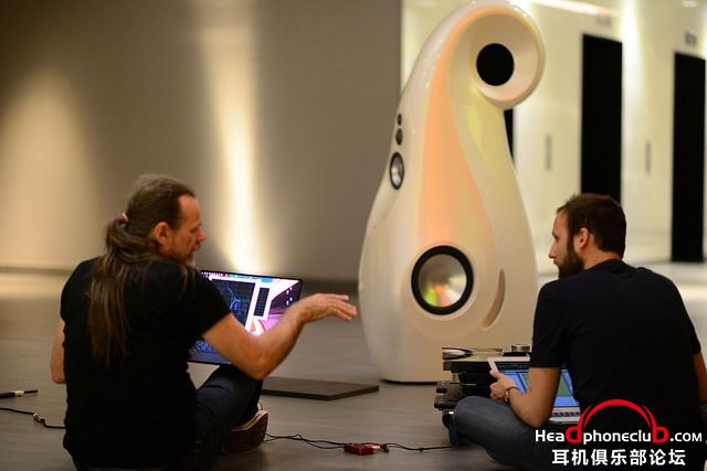

今年慕尼黑做的一个项目,效果杠杠的

具体是这样,老早跟Laurence探讨做主动版喇叭,终于G1 Spirit出了外置分音器版,才有了下文

之前也有其他DSP做过类似尝试,这次是两边联合开发,优化电子分音,进一步提高最终的效果。电分总体来说要效率更高,更精确,提供更多可能性。从听感上来说动态会更大,音场会更完整,更有包围感,离箱感更好,定位更精确。唯一的问题就是如果不是这样的合作,是很难做出完成度高的成品的。

第一阶段的效果,Laurence本人挺满意,接下来要去到他的工作室做进一步优化
