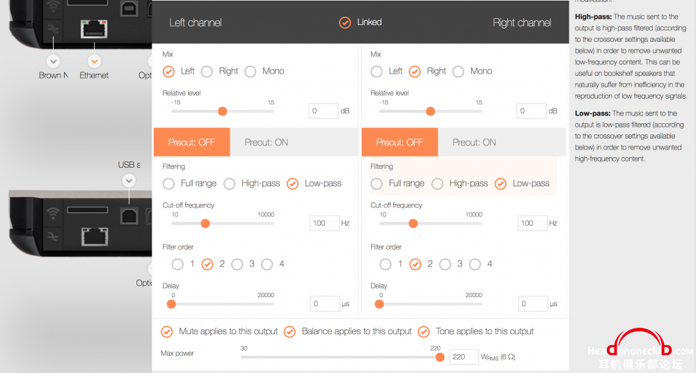

 楼主| 发表于 2018-5-15 20:53:44 | 显示全部楼层
njbear2017 发表于 2018-5-15 12:39
我一直很好奇电子分音怎么做?比如说我的400是直接左右两路输出给喇叭,然后用双线分音的喇叭线,或者找好 ...
用地雷的在线工具可以做简单的电分,效率更高,经过被动分音,如下图
旁边有文字解释,低通高通,斜率之类的东西。已经很强大了,但要进一步做完整电分的话,必须要厂的介入了
