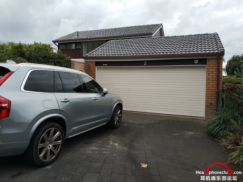

把车停哪?
打开这扇窗
87
1378
2016-6-4
 楼主| 发表于 2018-5-27 17:33:48 | 显示全部楼层
停外面啊

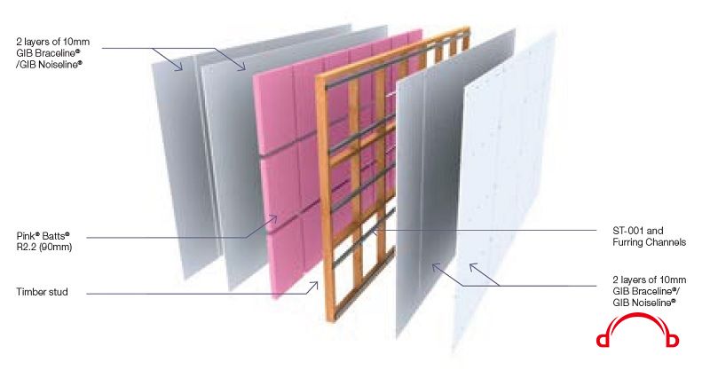

这里再深入一些谈谈隔音处理的思路吧。之前提到本地內墙石膏板都是用GIB这品牌。只是GIB这公司有一系列隔音方案和测试过的隔音效果(就是STC值)。有兴趣可以下载PDF(https://www.gib.co.nz/systems/gib-noise-control-systems/)看看。
說白了它的方案就是
1. 木架里装正常低密度保温材料
2. 打2層石膏板进一步隔音,2層板的边位需要错开
3. 物理性把墙板和木架隔离。
4. 声音如水,有间隙就会漏,所以密封性要做的比较好。所以板材边位需要打上隔音胶。这种胶跟矽玻璃胶同类,只是阻尼比较高。
挑选的方案就是基本上墙面打2層10mm,天花打2層13mm的石膏板。

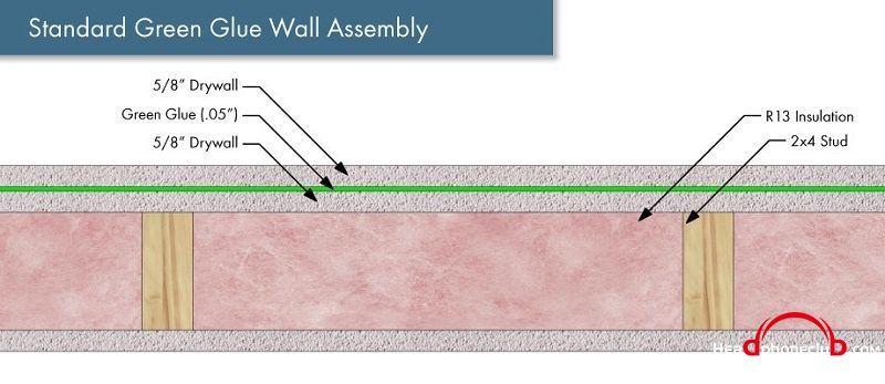

后来挑选了在2層板中间额外打上一种叫Greenglue的阻尼胶。这种阻尼胶据介绍不会干,会一直保持它的阻尼特性。可以上网站看 (http://www.greengluecompany.com/)。

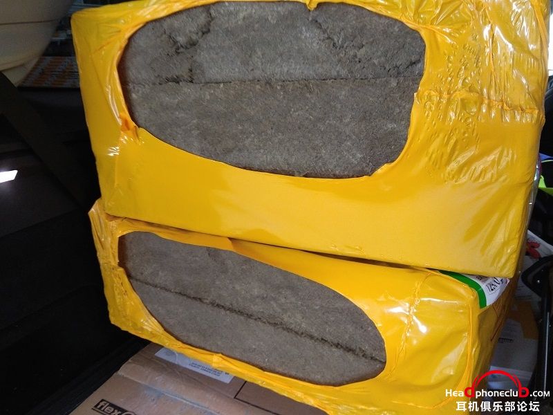

木框里的保温材料挑了立方米80公斤的岩棉

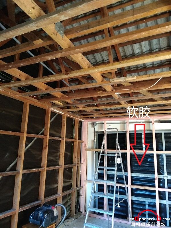

隔音施工 (一)

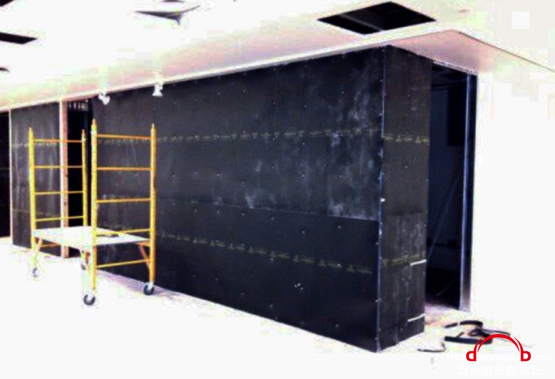

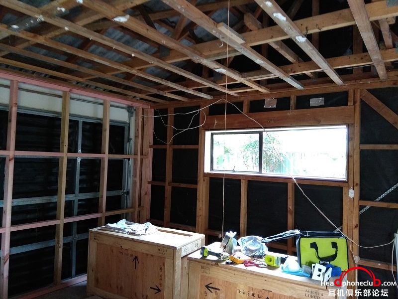

开始谈施工了,拆车库门的马达和拉门的轨道,拆老墙面,天花面。这些都不难,马达比较重需要多个人帮忙。拆石膏板墙就是脏,要戴好口罩。还有是木框上留下的钉子,一个个取掉清理。在车库门那边打木框,木框和水泥地中间垫防潮尼龙条。木框这部分刚好家里其他部分装修收尾前有木工师傅帮忙弄。畢竟人家有专业工具,电槍打钉子半天工夫就打好木框了。
可惜当时的手机坏了,有些照片丢了。

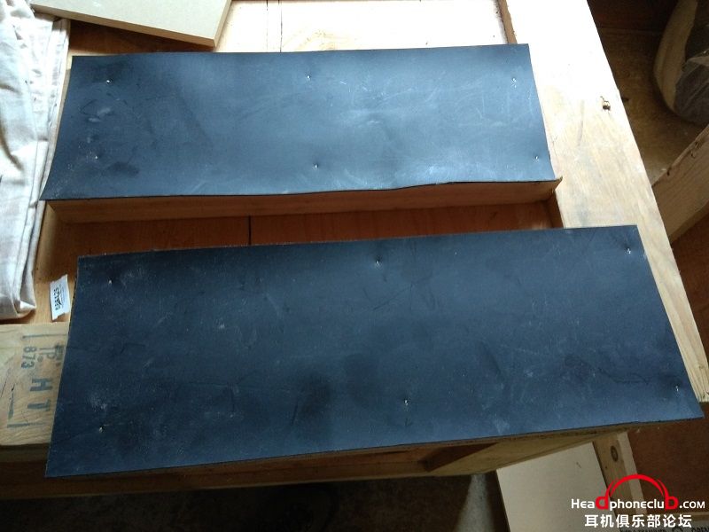

木框打好后下了场雨,才发现金属车库门雨打在门上震动和引起的余音特别大,所以在填隔音材料前车库门先再额外处理。方法就是去买几毫米厚的软胶片,跟车库门的一格格的大小一样的切好,用胶水贴在门上。弄好后敲打门,声音很沉,也沒什么震动余音。算是一个小问题解决了。
拆了內墙后,能清楚看到木房子结构和车库门上贴的软胶

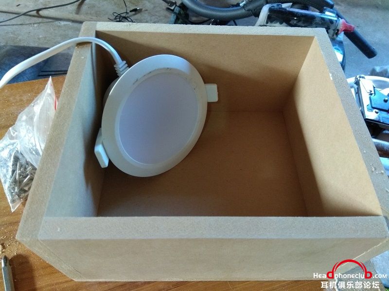

之前提到声音如水,有间隙就会漏,所以房间的密封性对隔音很重要。 计划里是装6个吸顶灯,一般做法是在天花开洞,这样会影响隔音效果,所以用MDF板材为吸顶灯做隔音箱,有间隙的地方就需要補上隔音胶。

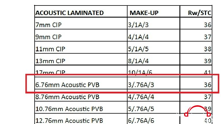

另外房间有2个窗户,1个玻璃门。窗户改为双層隔音玻璃。定做時厂家派人上來量尺寸,讨论需求,订做(需要三个月),再上门安装。为了保留本来的铝窗框,只替换中间的玻璃,因为主要是隔音,改双6.76毫米的隔音玻璃,中间填冲氩气。 双層的STC值忘了,单層6.76隔音玻璃厂家提供数据是36db, 相信双層应该在40db內。
玻璃门改为隔音门,本地厂家不在同一个城市,拍照通过电邮溝通需求,推荐型号AD200-E (http://www.pacificdoors.co.nz/acoustic/acoustic-doors/ad200-e),适合非纯户內使用,STC是40db, 但定货三个月到半年。

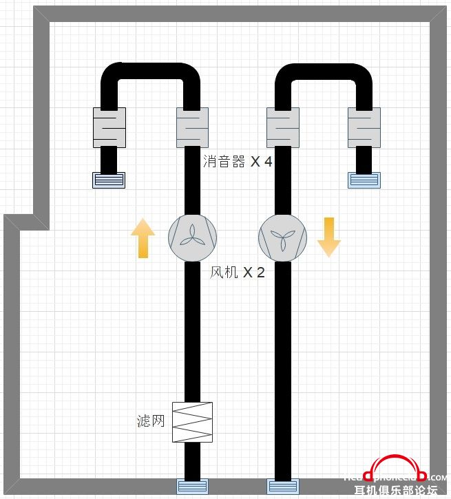

本来下一步就是开始填装隔音棉了,始终经验不多,一直在研究隔音和密封性,突然有一天想起来自己没考虑通风。。。。。
最理想的方法当然是有另一个隔音室,在里面装空调,再通过管道通风到听音室,但我这里只有天顶里有空间。第二佳方案是使用静音的热交换器(就是新风系统带热交换),但是找了一圈都没有指标上足够静音的,大都是45db以上。 还有本地价格特别贵,找过一个本地最有名的新风系统公司,一间独立房不干,只做全屋6千刀起。。。。
那只能自己來吧。。。。

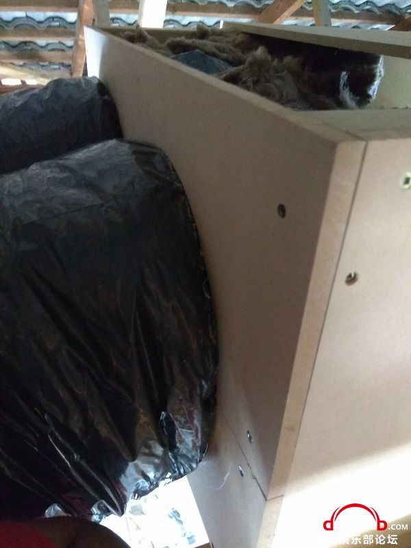

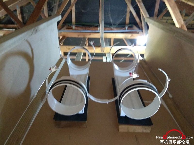

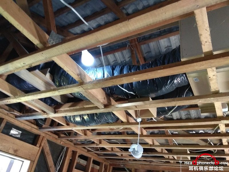

计划就是弄个静音抽风系统,一进一出。风机盡量买最静音的。为了进一步降噪音,在风机和房间之间装上消声筒。以下就是简单的计划图。

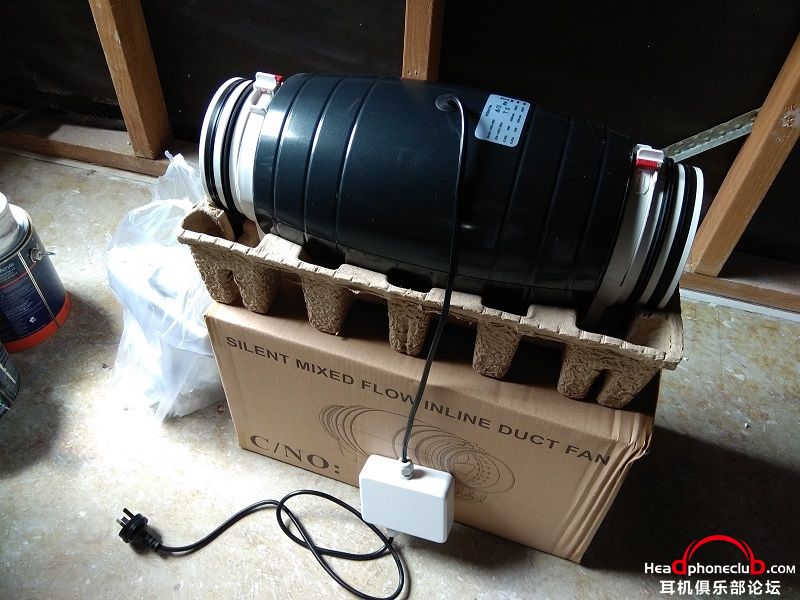

新西兰上网找到标示噪音最低的静音风机,国产的,标记是26/31db (3米),风量按理也能达到每小时5到6次的换气率。(http://www.hongguanfan.com/index.php?m=Product&a=show&id=236)

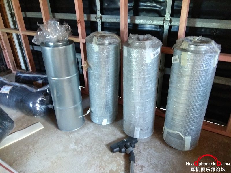

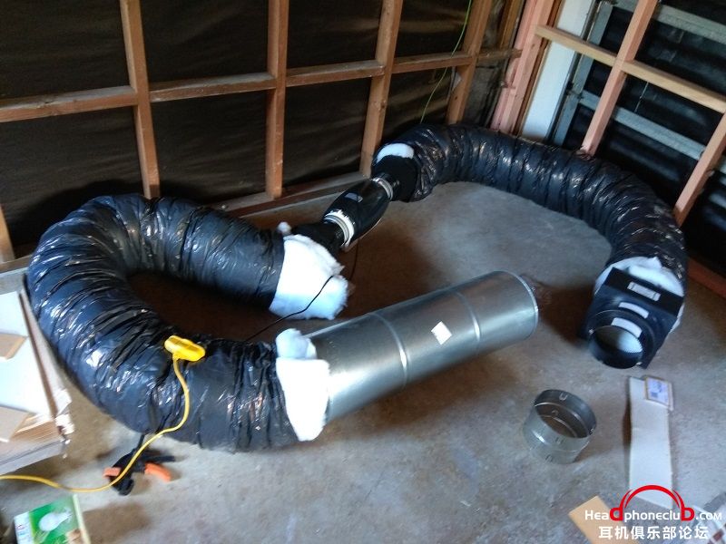

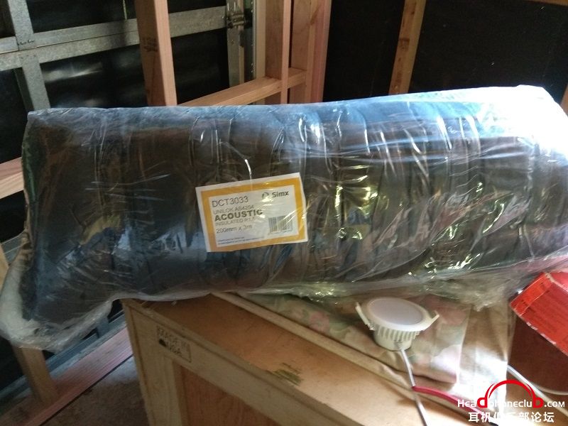

还有买了四个消音器,通风管也是买了隔音層最厚的。

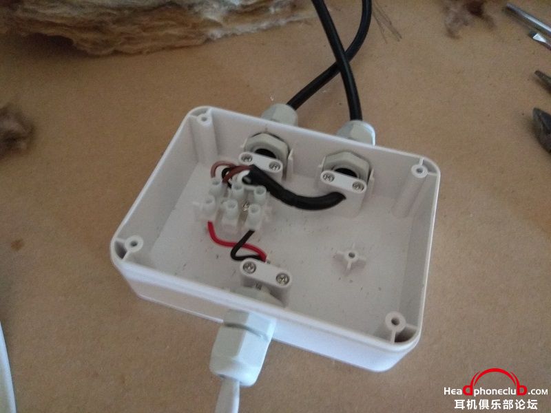

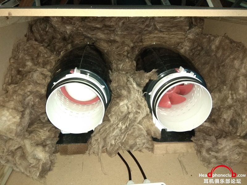

这风机有2档速度,先通电试试。低档的感觉噪音还是有点大,高档更不可接受了。

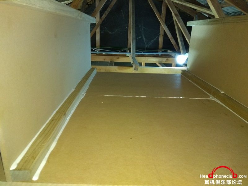

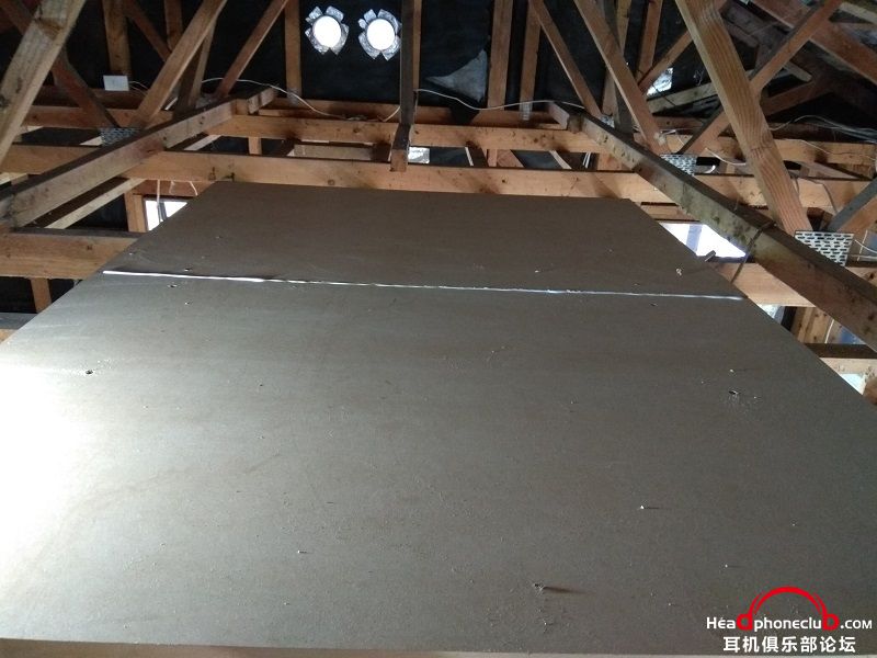

那就用MDF再做一个风机隔音箱。一个人操作,这箱子可不能先做好再吊上去,重量和空间也不容许这样操作。所以是一塊一塊MDF搬上天顶,在天顶上组装。
有些小细节是风机和消音器都用软胶垫,避免和木框中间摩擦发出噪音。
箱子填充吸音棉,风机拉电源。
之后装管子。

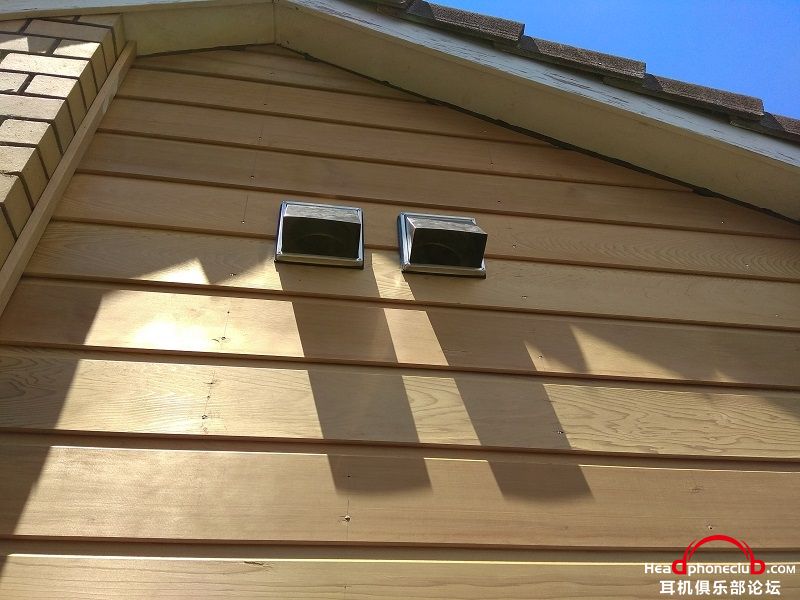

外墙上的出入风口,2个应该分开比较好,但是考虑到天顶结构,管子走位,还是放在一齐了。
