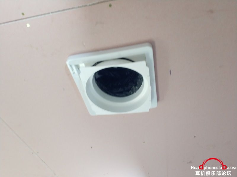

隔音施工 (二) - 通风系统
本来下一步就是开始填装隔音棉了,始终经验不多,一直在研究隔音和密封性,突 ...
这种管道式风机噪音可能偏大,LZ没考虑过松下新风机什么的,噪音可能小一些,还可以考虑挂到室外去....

 楼主| 发表于 2018-6-9 04:03:28 | 显示全部楼层
已经是去年的事了,当時没找到足够静音的新风机。现在已经太晚了,效果不错,以后会提到。

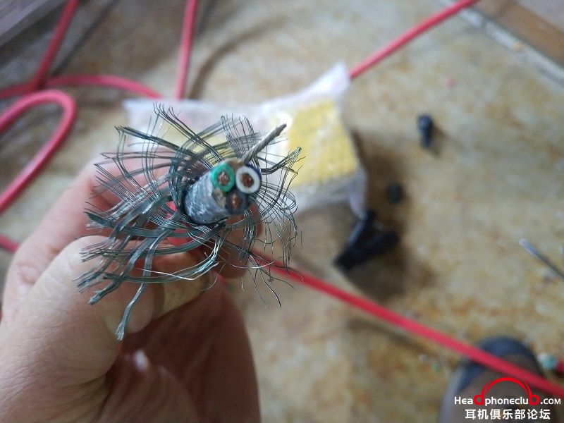

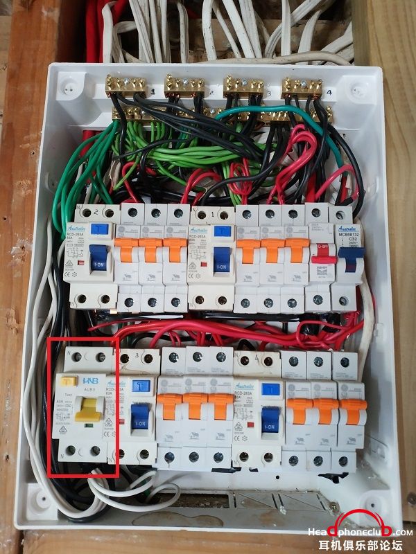

 楼主| 发表于 2018-6-10 06:59:39 | 显示全部楼层

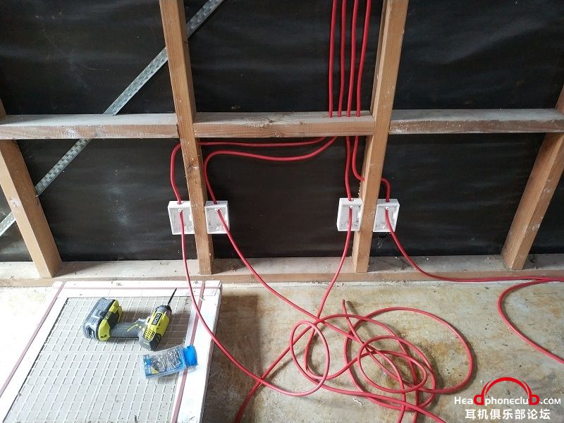

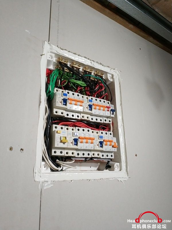

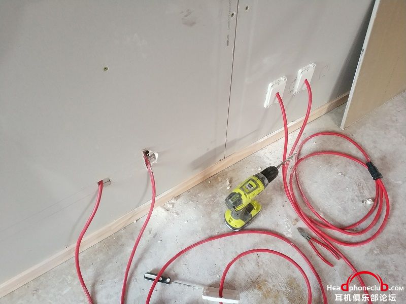

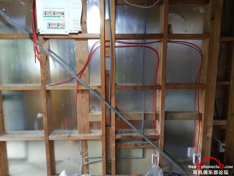

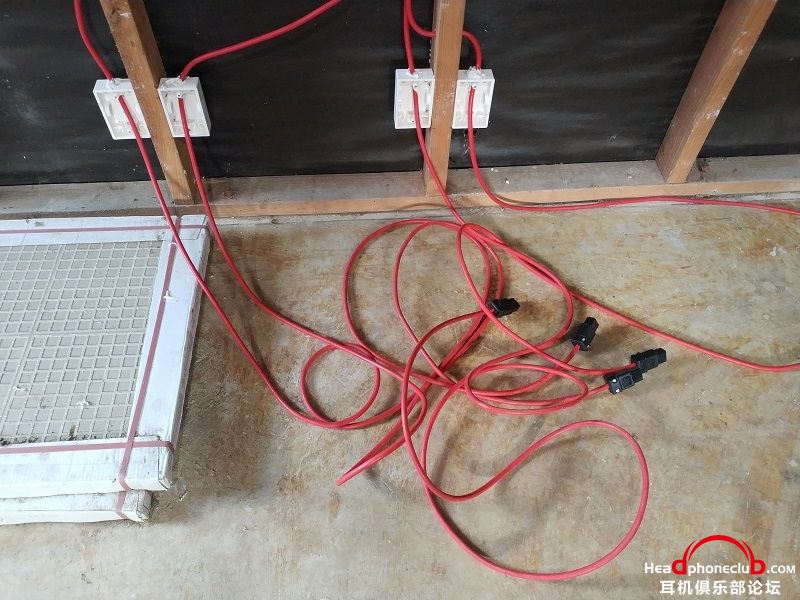

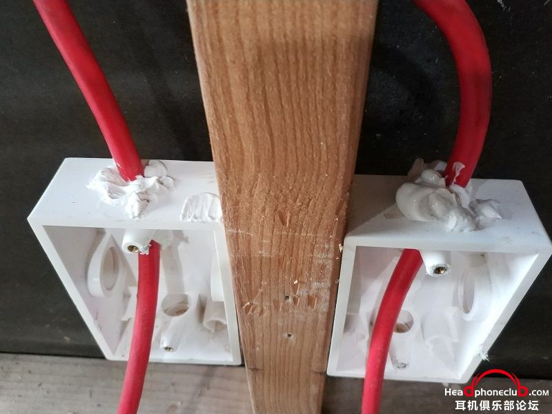

隔音施工 () - 专线
房子的电錶在车库的外面,配电箱在车库里,在跟主房连着的那道墙。电錶到配电箱是本地标准16平的电线。电錶下方有一根已经埋在地下的地棒。首先是专线肯定是要拉的。考虑过但没采用的方案是在原有配电线傍增加一个音响专有的配电箱。好处是各路专线分得清楚。缺点是主配电箱到音响配电箱的转接长途会多点,还有因为配电箱是有厚度的,那部分能埋在墙里的吸音会薄一些,连接主房的墙多了个开口,多少也会影响隔音。
因为是自己施工,採用了一个懒的做法,就是不增加配电箱,只增加一个漏保(刚好只有一个空位),箱里总开关拉2根6平到这漏保,漏保分6组专线,4组在前墙,2组在侧墙。
用的专线是带双層屏蔽的14AWG Northwire。个人用习惯了,对它的表现比较有把握。屏蔽单接在尾。
专线尾部目前是先不接墙座,引出来直接上了IEC插头,可以不通过电源线接器材。如果日后调整需要增加电源线,可以把IEC插头改为墙座。
发烧漏保这里没有,先用个普通的。
为了隔音,墙座盒是找不开孔比较厚的型号,线穿好后打隔音胶。

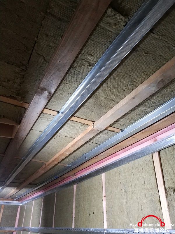

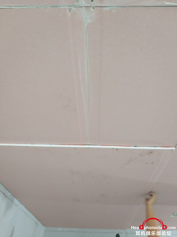

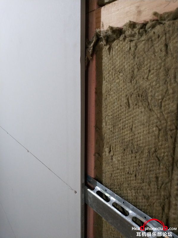

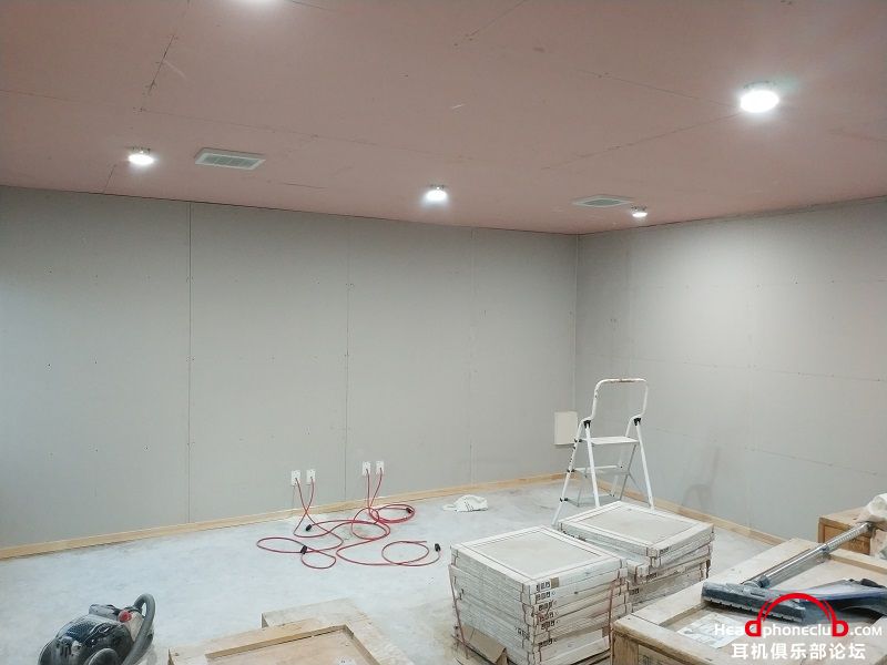

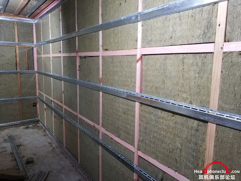

 楼主| 发表于 2018-6-15 18:20:54 | 显示全部楼层

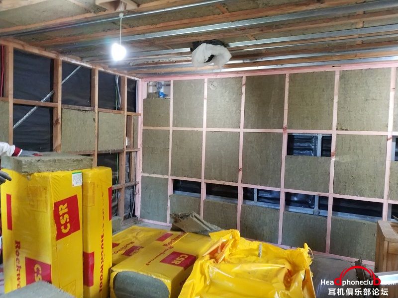

隔音施工 (四) - 填隔音棉, 封板
再下来就是填充保暖层,之前说过挑选了每立方米80公斤的高密度岩棉。施工必须戴好面罩。
填充好之后,就是打钢轨。
装好钢轨就需要装板子,这里真的是体力应付不上,找建筑师傅來装了,先装上第一层。
边位间隙需要打隔音胶。
胶干了后,再打第二层板,在第二层板上涂上阻尼胶。
第二层板的接缝需要跟第一层错开。
第二层板边再封胶。之后就是打墙脚线,装好墙座,通风口。
封板后。

发表于 2018-6-15 18:48:01 来自手机 | 显示全部楼层
请教从墙面到表面一共几层?分别用什么材料呢?谢谢!

 楼主| 发表于 2018-6-15 19:03:29 | 显示全部楼层
http://www.headphoneclub.com/for ... p;page=2#pid4659597
2声道:KX-R > MX-R > YG ANAT3
客厅:AVM60 -> ATC50 Anniversary, C4CA, 20
茶室:Spring3 > UA Mini Boulder
148
2013-2-25
发表于 2018-6-15 19:08:27 来自手机 | 显示全部楼层
之前的图看不明白,所以请教。还有墙面还需要什么处理呢?我的是地下室,谢谢!
148
2013-2-25
发表于 2018-6-15 19:23:06 | 显示全部楼层
前面的模式图中,接触墙面还要2层石膏板?如何固定呢?在墙面特别是天花和地板?

 楼主| 发表于 2018-6-16 03:29:01 | 显示全部楼层
新西兰的房跟国內不一样。承重是木架,没有承重的砖,水泥。木架外面是外墙,不能动的。我的是木架里填冲高密度岩棉。內墙是先在木架上安装钢架(用螺丝固定)。第一层石膏板先用螺丝固定在钢架上,封胶。第二层石膏板和第一层中间夾着阻尼胶。笫二层板也是用螺丝固定在钢架上。之后第二层边位也打胶,打墙脚线,表面批灰擦漆。
国內如果要做差不多的处理,需要在水泥墙上装上龙骨。龙骨中间就可以填充棉了。国內好像叫剪力弹性墙。

发表于 2018-6-16 13:31:16 来自手机 | 显示全部楼层
吸音棉和墙面之间还需要隔一两层石膏板吗?还是吸音棉直接填在墙面上呢?

 楼主| 发表于 2018-6-16 14:15:41 | 显示全部楼层
我觉得我发的图已经很清楚了。石膏板就是2层,外面的一层就是墙面,批灰后擦漆。吸音棉在木架里埴充。
