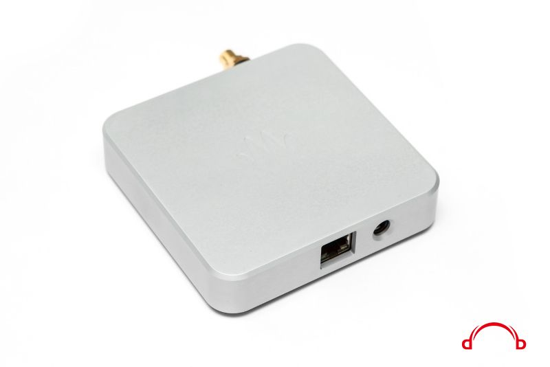

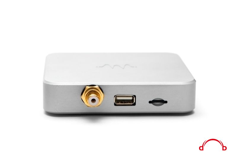

WStreamer  ROON USB转换器(兼容dlna)
Key Features
Network to Coaxial, USB Convertor
5V Single Power input with Linear Power Supply
DLNA, AirPlay, Roon, WNDR Support
Coaxial - 44.1KHz ~ 192KHz / 24bit
USB - 44.1KHz ~ 768KHz / 32bit, DSD64 - DSD512
System Update via Network and SD card

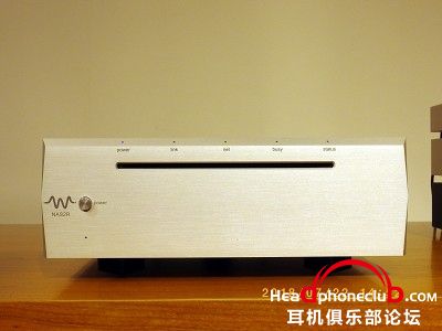

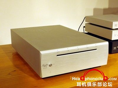

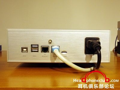

Waversa W唯 Wnas2 Wnas2R  音乐盒子 面板接口介绍
Wnas2R 外观图
面板正面有 1电源开关 2状态指示灯 3复刻CD 抓轨窗
背面接口 1 电源插座 2 sd系统卡 3网络LAN接口 4 DAC 网络LAN 接口  5 USB-AUDIO 输出接口 6 USB-B接口 7 WIFI 天线接口

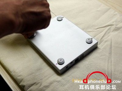

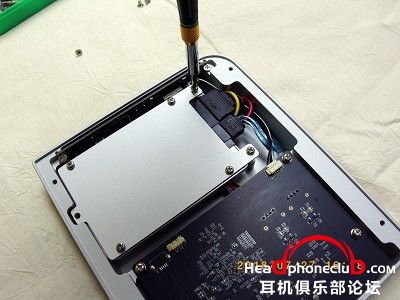

 楼主| 发表于 2018-7-27 16:09:15 | 显示全部楼层

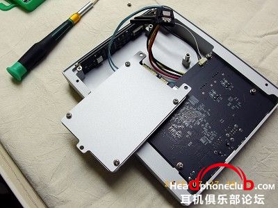

Waversa W唯 Wmini nas 安装替换硬盘图 介绍
waversa nas 系统是独立的 硬盘可以直接替换,新硬盘必须去除卷 做好FT32格式化。
打开底盒盖子
安装加高螺丝(2t以上硬盘要安装)
2t以下硬盘  安装方向
2t以上硬盘 安装方向
只要硬盘厚度小于16mm的2.5寸 都可以安装 设计硬盘容量大于8T。mini nas 工厂有升级主板计划。
早期客户mini nas 里面没有加长螺丝 可以联系经销商 我们安排给你。

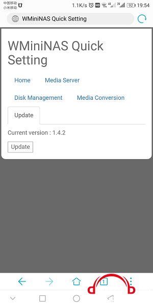

 楼主| 发表于 2018-8-1 19:58:23 | 显示全部楼层

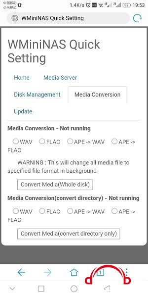

Waversa W唯 Wmini nas  PHP界面图

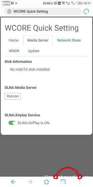

 楼主| 发表于 2018-8-4 14:14:03 | 显示全部楼层

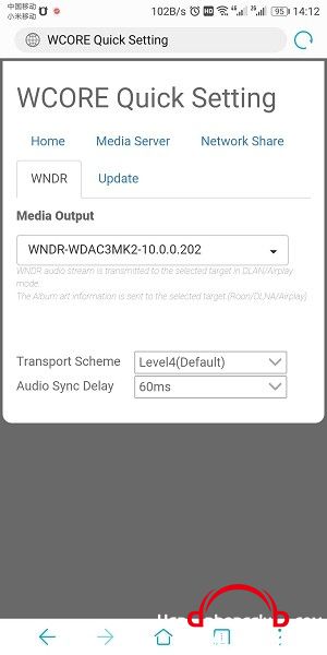

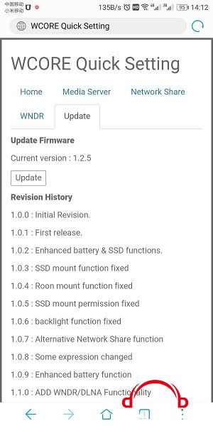

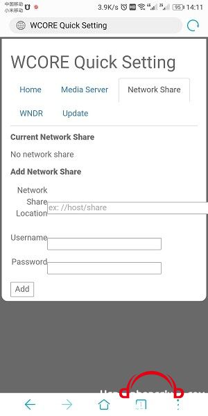

Waversa W唯 Wcore 重要升级  PHP界面图
204535885257628416.jpg    257735137588138781.jpg    406498002764771919.jpg    785404375748486777.jpg

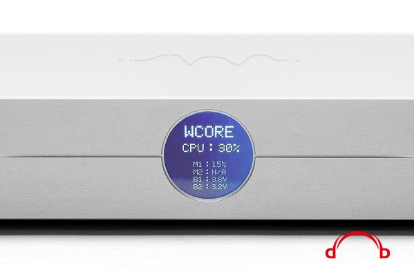

 楼主| 发表于 2018-8-7 13:42:19 | 显示全部楼层
Waversa W唯 Wcore  液晶屏显示介绍
CPU 显示的是使用率,我们建议不要去超过60%
M1 M2 显示的是内置NAS 硬盘的容量,N/A 代表没有安装硬盘。
B1 B2 显示的是内置电池的情况,设备没有安装电池 基本上显示是3.45V左右 电池电压显示在3.5V-4.2V电压 这是正常的。如果电压显示大于4.25V以上,就要检查电池是否失效。

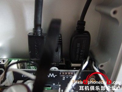

 楼主| 发表于 2018-8-8 12:49:54 | 显示全部楼层

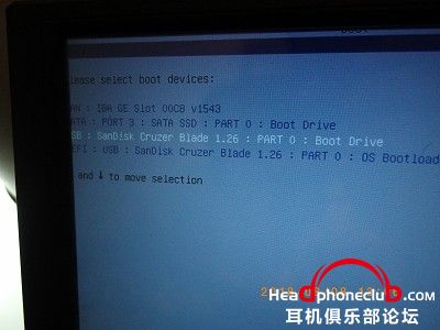

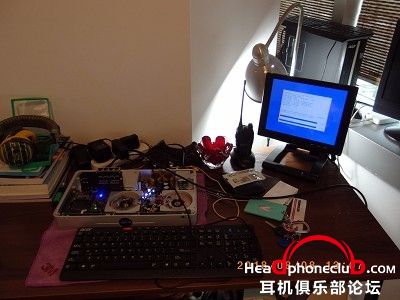

Waversa W唯 Wcore 驱动安装方法
准备好MINI HDMI线  USB接口的键盘  一个下载好的USB U盘。驱动可以联系我们 或上google上下载
打开HUB板  就可以看见 HDMI  键盘  U盘 连接 位置
接口照片
所有设备连接好 wcore面板开机 键盘是按F10  进入安装界面 选择到USB安装
系统都是自动安装的 你只要确定yes 就可以了
系统安装好,wcore会自动关机。
接下来 断电 重新启动。进PHP系统升级一下,就完成了。现在版本是1.2.5

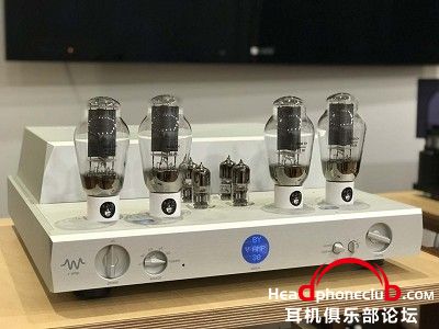

 楼主| 发表于 2018-8-10 11:54:38 | 显示全部楼层

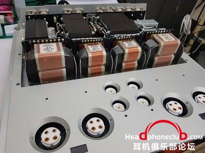

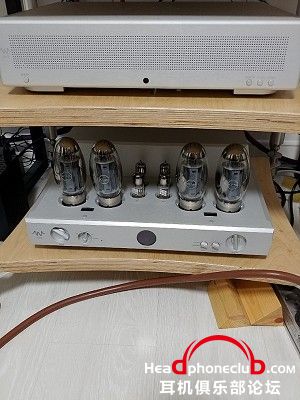

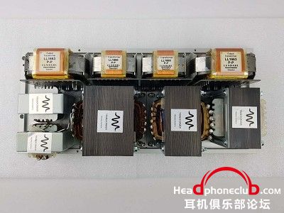

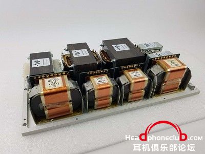

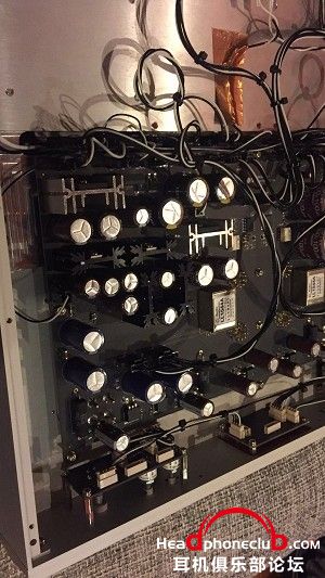

Waversa W唯 Vamp300B
60069308196808084.jpg    165479993552881982.jpg    224119352881816970.jpg    327672563939616303.jpg
带界面的后级 ,可以和带数字音量的高清解码器,直接搭配使用。舍弃前级。
真正全平衡设计,动用了11个线性变压器。(功率7-40瓦可调整,速度快慢可调整,输出电压可调整)
Vamp300b Vamp150 Vamp34 内部线路架构一样。

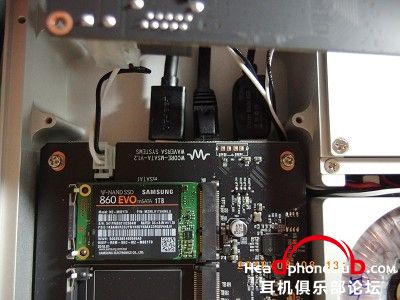

Waversa W唯 Wcore2.0 安装硬盘电池介绍
202636259876888882.jpg    115243738956558597.jpg    523180826176865308.jpg    337030575414429535.jpg
打开机盖 背面是2.5寸硬盘安装位置 SSD/HDD都可以。安装电池 ,注意电池方向。打开背板,安装860SSD硬盘。
接下来 断电 重新启动。进PHP系统升级一下,就完成了。现在版本是1.2.6

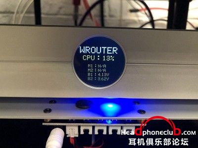

 楼主| 发表于 2018-8-17 23:23:41 | 显示全部楼层
Waversa W唯 Wrouter 液晶屏信息介绍
