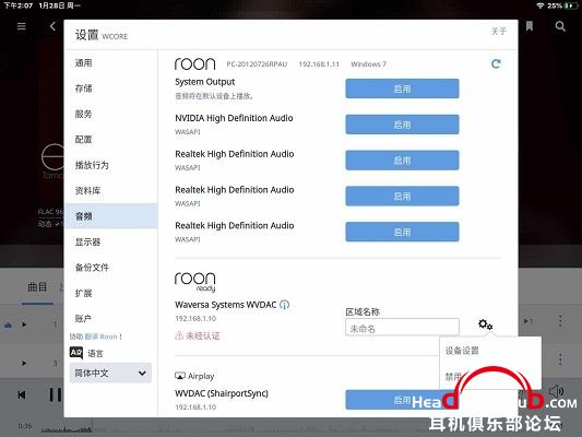

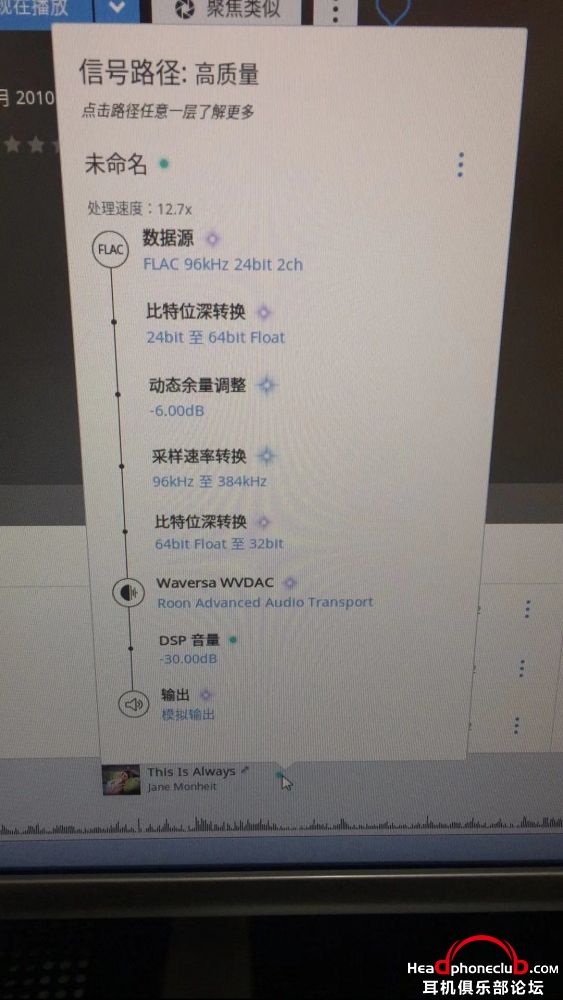

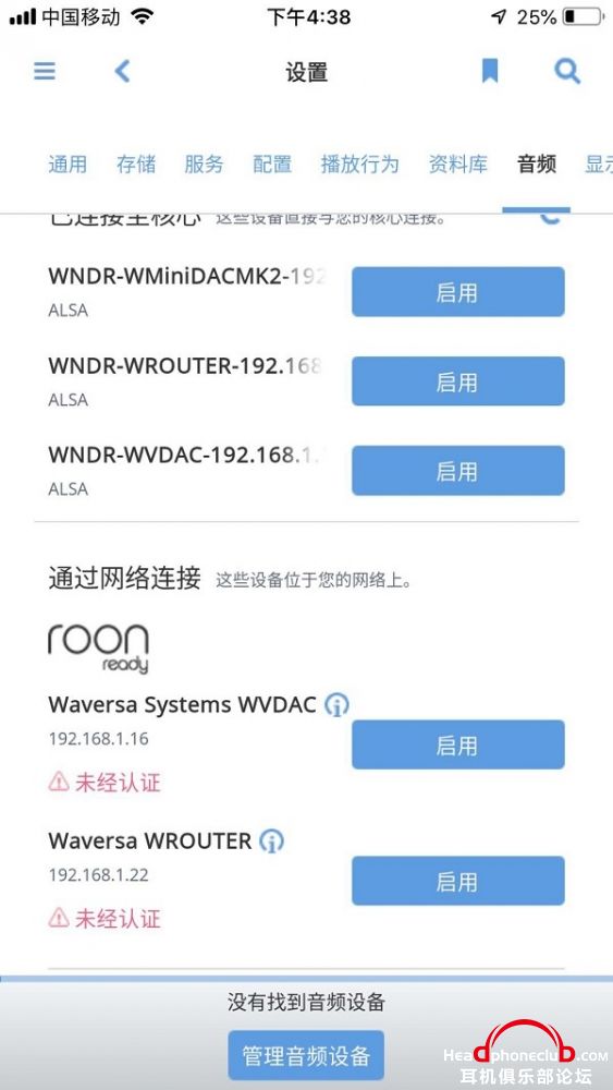

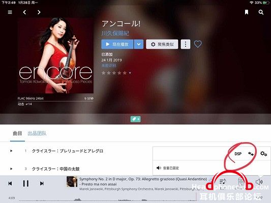

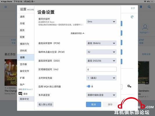

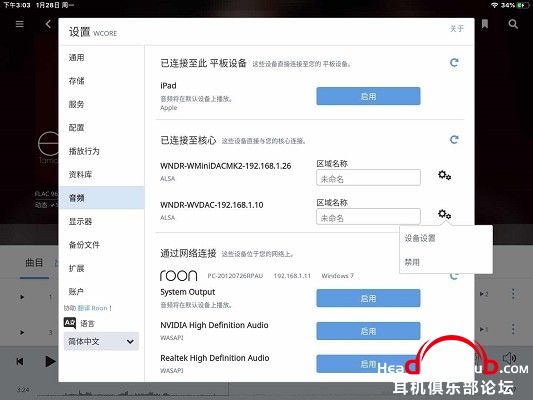

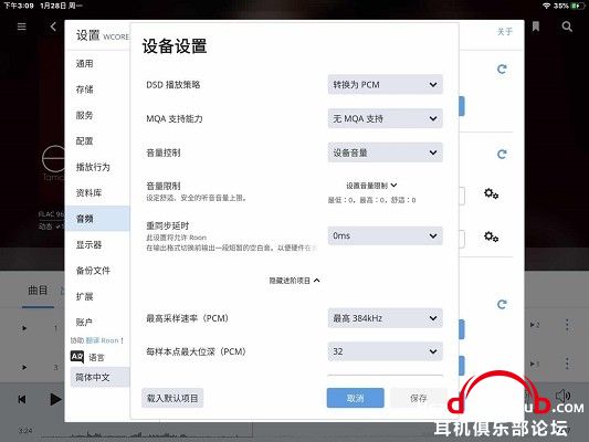

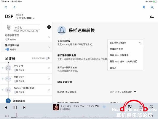

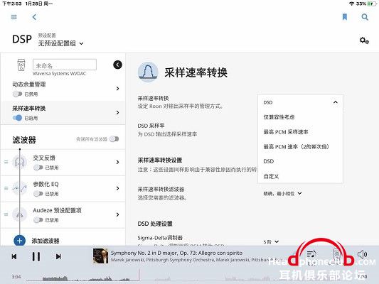

Waversa W唯 WCORE2.0 在ROON 1.6版本里面的设置
设置分2部分,roon通道走dsd256  wndr通道走pcm 384
roon通道 设置部分     打开音频  roon 设备设置             设置主时钟到最高级
打开扬声器设置 dsp                            设置采样速率 设置到dsd
设置采样率 设置到dsd256
wndr 通道 设置部分     打开音频 wndr 设备设置             设置dsd 转换到 pcm
选择播放器 通道  走wndr通道                                         打开扬声器 dsp
设置采样速率 设置最大pcm 384
播放roon dsd256和 wndr pcm384  根据roon播放界面输出是什么 解码器输入对应就可以了。

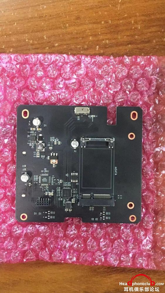

Waversa W唯 WCORE 升级到加强版
加强版 储存板  按照双4t硬盘设计(目前最大是4tmsata)
老款储存板,当时是按照250g最大500g硬盘设计,如果使用1t硬盘,会造成系统启动不稳定。
在中国境内购买的waversa wcore 都可以免费升级到加强版(包括香港)  联系你的销售商

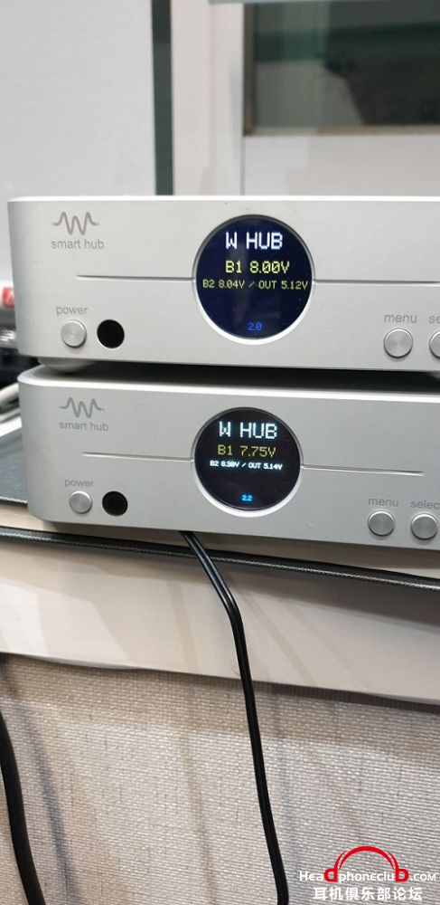

Waversa W唯 Smart Hub 系统升级到2.2版本通知
内置linux系统升级
国内受网管原因,可能会部分地区不能升级,请翻墙 日本 韩国 去升级。
也可以发给我们,我们替你升级,来回运费自理。

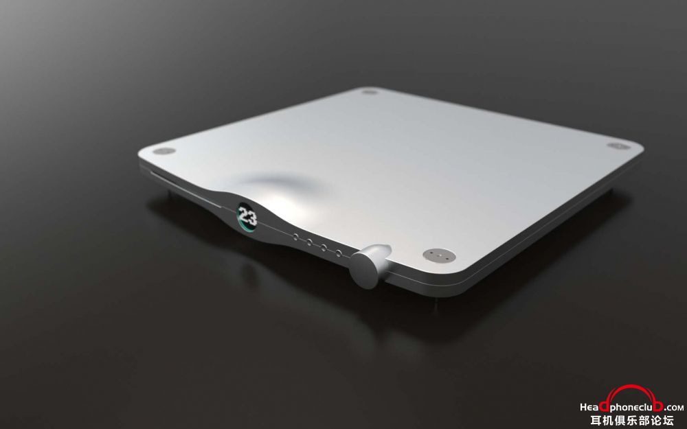

Waversa W唯 wpre3mk2 3路电分前级 开发中
外观和方框图
  • Balanced Input x3
    Unbalanced Input x2
  • Balanced Output x3
    Unbalanced Output(TBD) x3
  • 100Mbps Ethernet
      系统设定
  • Input WAP5
    Output WAP2 each(Total x6)
  • PCM4202 ADC, ES9038PRO DAC
  • waversa 自己开发的 DSP

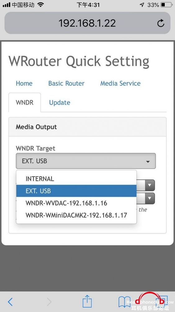

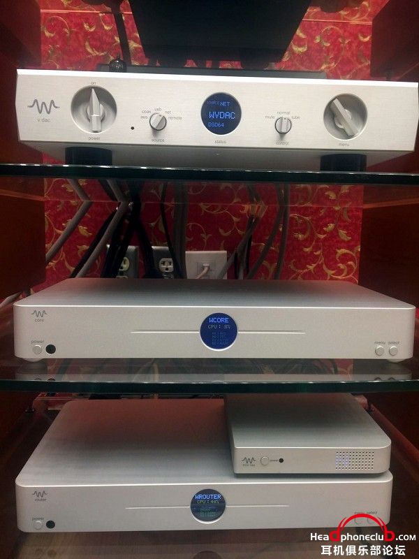

Waversa W唯 wcore和wrouter的设置连接
打开roon 音频设置 选择输出 (roon 或 wndr)
打开wrouter的PHP界面 设置输出到 网络设备还是usb网桥输出
如果对声音有要求可以 wcore走dlna,声音超过roon1.6版本。
使用方法;dlna推送到wcore,wcore wndr输出到wrouter,wrouter wndr输出到wdac。

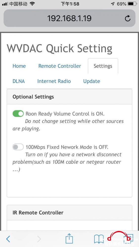

Waversa W唯 DAC 关于这一次2.19版本升级的一点说明
waversa ,建议客户使用100兆网络接口。
waversa vdac dac3t dac3 minidac mihihpa这一次升级2.19版本PHP界面上多了一档 LAN 100兆 强制打开选择。不是所有路由器都可以正常使用,要进路由器或交换机同时设置到100兆。这个 请用家注意。

Waversa W唯  关于ROON 唤醒dac和ROON控制dac音量的设置说明
waversa dac 在待机模式下,操作roon播放。dac自动开机(自动转到dac roon档)
waversa dac 音量roon控制的设置方法。进入dac php界面 把roon控制音量选择打开。接下来到roon core 直接操作音量就可以了。

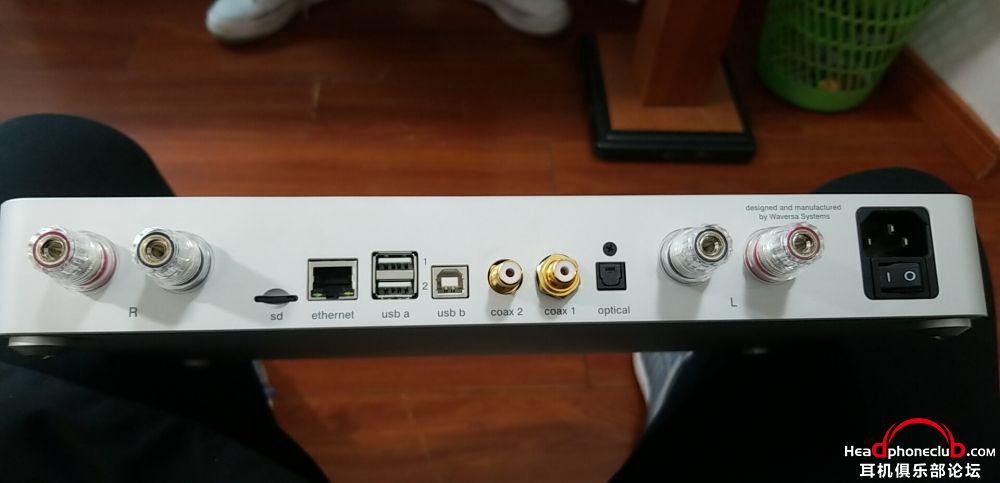

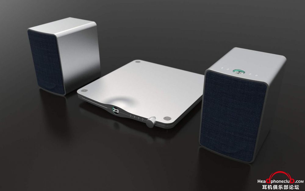

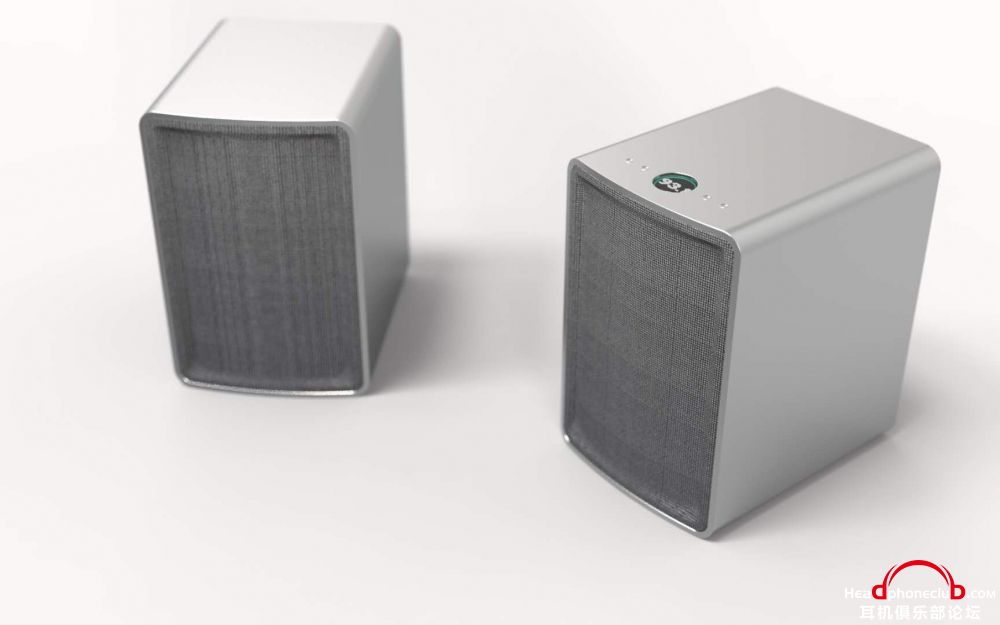

Waversa W唯 AIO and AIO Speaker
89ac27f4e9e5caf56b1cac4df06fa72.jpg    93ed8032daa77514c683ed7a64f8272.jpg 1805bdc939802b368f4fac4e1be5704.jpg c200f685381672c133b2c8cca7ae93d.jpg
中国总代理 暂缺,如果有意可和我们联系。

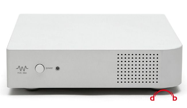

Waversa W唯 MINI DACMK2 工厂已经停产。
关于MINI DACMK2后续系统升级不受影响,因为waversa 所有的dac 系统平台相同 。
MINI DAC MK3版本工厂已经在开发中,到时出来,可以和MINI DACMK2 硬体互换升级。
如果目前MINI DACMK2可以升级MINI HPA /PRE 硬体,是目前最新一代的MINI系统,使用WAP3技术。MINI DACMK2是WAP2系统。

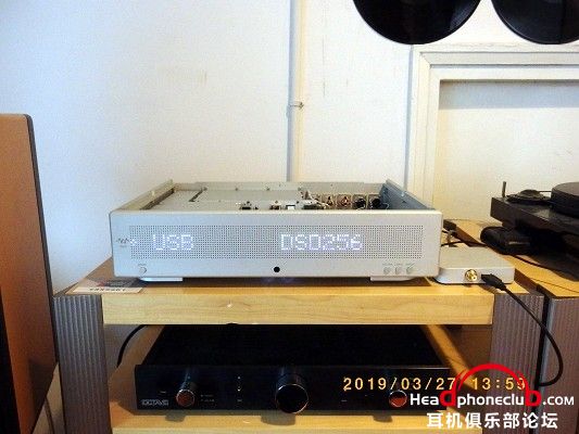

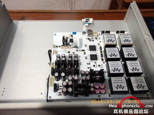

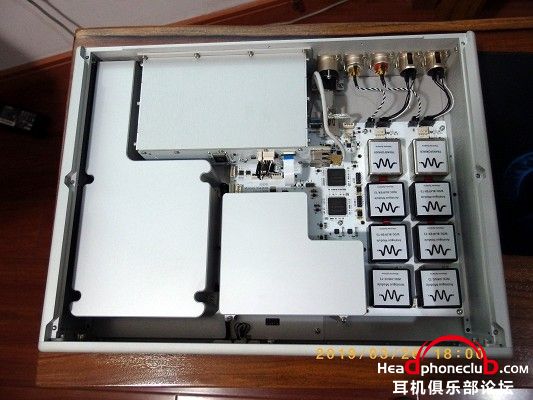

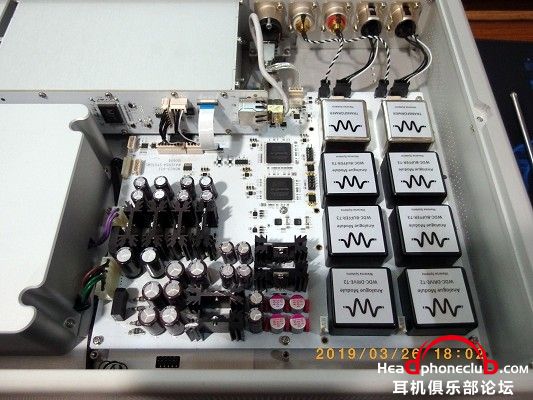

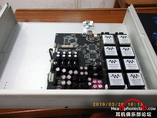

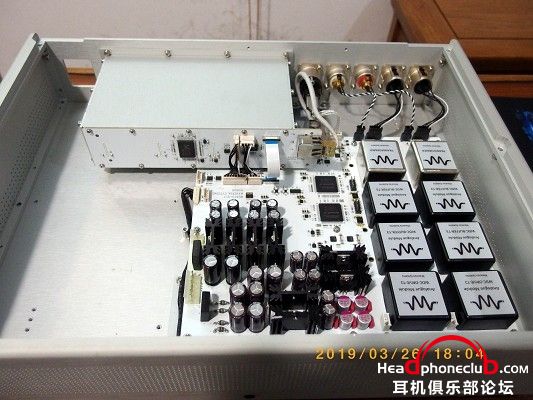

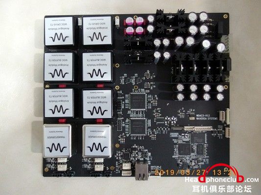

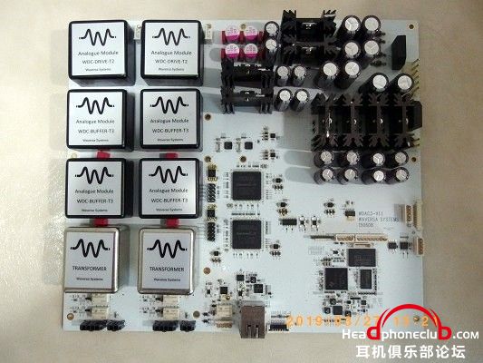

Waversa W唯 Wdac3升级到dac3mk2 升级过程
白板是dac3  黑板是mk2
安装过程,就是为了一个源码的DSD.
IMGP0893.JPG    IMGP0896.JPG    IMGP0898.JPG    IMGP0900.JPG    IMGP0905.JPG    IMGP0911.JPG    IMGP0920.JPG
