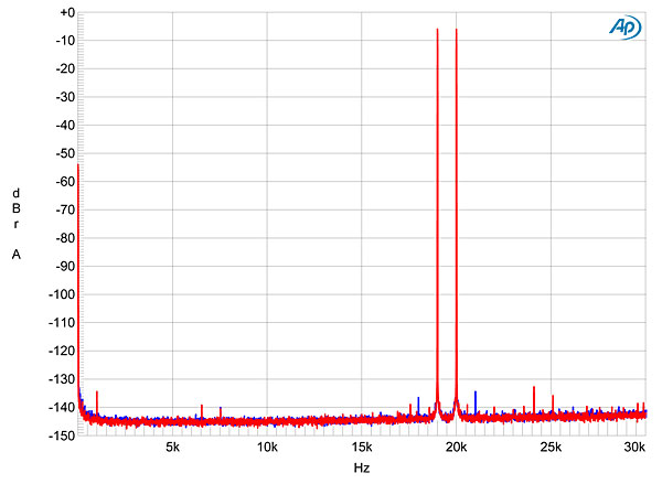

 楼主| 发表于 2018-6-30 21:06:21 | 显示全部楼层
哦哦?
那么19K+20K的互调失真也那什么什么了~~
这台机器的互调失真简直一坨屎,下面第一张是aqua,第二张是vivaldi。

Fig.11 Aqua Formula xHD, THD+N (%) vs frequency at 0dBFS: balanced output (left channel blue, right red), unbalanced output (left cyan, right magenta).
從上圖看很明顯,參考等音量曲線(下圖),Aqua Formula xHD完全播不了低頻,除了諧波什麼都聽不到
