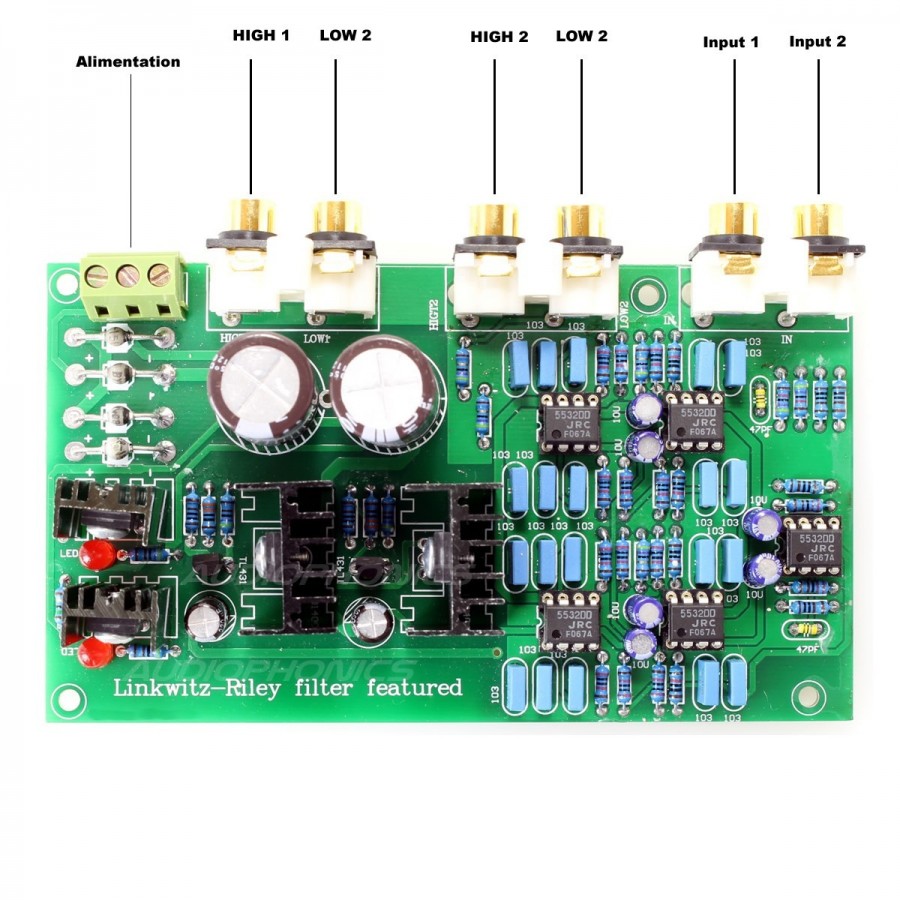

电子/主动分频器:
主动电子分频器:分2种,
1为模拟analogue,台湾叫类比。
2为数字digital,台湾叫数位。
模拟主动分频,70年代就有了,但仅存在于专业级,许多家具厂出生的音箱厂至今无法掌握,并处于成本问题,不愿意使用。
其就好比带有塞班专利软件系统的Nokia的手机,可以拍照,彩色屏幕。可装QQ和小游戏等。可个性化根据房间,做适度调整。构造相对简单。
喇叭是模拟analogue的,cd,电脑文件是digital数码的,
如果更多是玩模拟音源,黑礁,收音头,开盘机,无需模拟转数字,数字最终依旧需要转回模拟(喇叭)的发烧友。
适合喜欢功能简洁,喜欢无污染音质,对音质有洁癖,又不擅长电脑调整的发烧友。
好比一台可以电话短信看时间,最多微信,无需要很多程序的手机。
失真比传统被动音箱上升到另外一个层次,但简洁依旧,上手容易。
而现在的数码DSP分频,好比是智能手机,全数码化,个性化!但别忘了,取决于基础系统。

用wiki自由的维基百科全书中关于分频器条目中的一句话分频器专家Linkwitzde(分频器斜率的规范)的话总结,
分音器领域的专家Siegfried Linkwitz曾表示:
“唯一使用被动分音器的理由是它们的低价。它们的特性根据讯号大小而变,
且箝制了功率放大器驱动扬声器单元的能力。
假如重播特性是我们的首要考量,使用被动分音器只会浪费更多的设计时间。”

数字DSP电分其实对于爱较真的发烧友来说,有些别扭之处。数字电分都有DA过程,模拟入则还要有AD过程,这些电分,不管是百灵达还是金嗓子,对于AD/DA的设计和用功,至多提一提取样量化的规格,即便是金嗓子,DA的水平也远赶不上现在的高级数字音源,那么就是说,高端的数字音源解码部分,用了电源分离、时钟、甚至单声道,精密的转换为模拟信号,可到了前级后面,又被数字电分里水平基础的ADDA折腾了一遍。
虽说电分对于驱动扬声器的优势巨大,对于整体最终音质甚至具有压倒性的优势,但如果高级音源在前,总归是别扭,甚至高级数字音源有没有必要都得重新考虑。LP音源不论。
4242
发表于 2018-12-10 12:04:15 | 显示全部楼层
a2618 发表于 2018-12-10 11:28
数字DSP电分其实对于爱较真的发烧友来说,有些别扭之处。数字电分都有DA过程,模拟入则还要有AD过程,这些 ...
高精度的ADDA第一是声音可以很好,第二是可以完好保留前面Analog信号的原貌,虽然听上去ADDA两个环节似乎应该“有损”,但事实上一台机器内部的同一时钟控制下的ADDA可以做到声音非常好,而且AD之后在数字领域就可以做很多种处理和纠正,好处明显。说到底这是个观念问题,我相信ADDA的做法会越来越多的,也有越来越多人会认可它的效果。

电分里的DA和模拟信号放大的过程,无论如何比起高端解码里面的相同过程是没法比的,否则那些解码标榜的一众卖点和复杂形式也就都不成立了。只是电分的优势把这些“劣化”掩盖过来了。
如果说这只是观念问题,只能是个大而化之的说法吧,高质量转换出来的模拟信号总归又经了一遍“低水平”的转换。还是希望市场上多些选择吧。
