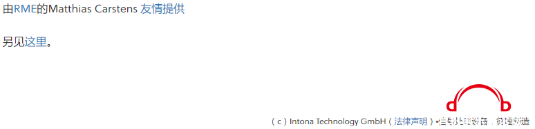

 楼主| 发表于 2019-2-25 09:42:30 | 显示全部楼层
chenbincyber 发表于 2019-2-25 08:04
https://pro.intona.eu/en/support/answer/popular
看看这个专业的网站
好的,谢谢

 楼主| 发表于 2019-2-25 09:53:57 | 显示全部楼层
https://pro.intona.eu/en/support/answer/1233
隔离器会改善音质吗?
果然到哪都是德国佬
困住烧友的不是无知也不是预算,是傲慢。
