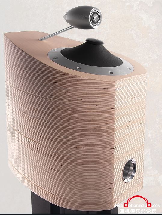

题记:Ilumnia是来自于比利时的新晋音箱品牌,17年推出了2.0万欧元的落地音箱Magister,18年推出1.2万欧元左右的书架箱Vocalis,两者的共同最大特点即为去除了悬边的悬浮中低频单元,号称带来了与以往的动圈截然不同的透明度、瞬态与线性程度,我吸引于其特异的声音与原理,订购的首对Vocalis5月(或者这周末)应该达到上海,此文大部分来自于官网的信息(https://www.ilumnia.be/),翻译不一定准确哈:)
如果要你设计一对最好的音箱,你该从哪里入手?
对于比利时的Nuyts兄弟,至少有一部分答案是自明的:选用世界上最贵的元件组合并不能完成他们的目标,因为这些元件早已被尝试过上千次,而那些结果已经很难被重新排列组合所超越。因此,答案只能来自于从第一性原则出发,回到原理,重新设计。
如果其发声的原理决定了失真的本质
如果让我(phase)来提名那些不同的单元所结出的最丰厚的果实。我会提到:来自西班牙的屏风品牌Alsyvox(https://www.bilibili.com/video/av50473515?pop_share=1,这款大概9万欧元)有着极其杰出的透明度和衔接,不仅有着无箱声的屏风优点,并且在动态和细腻度上远远也超越了屏风同侪;来自波兰的全频品牌Cube Audio(https://v.qq.com/x/page/f0664qso8x8.html,这款大概1万欧元)尽管不是素质最高的全频,但营造不同色彩与气氛的能力似乎把听觉变成了难以复制的味觉体验;动圈与号角中杰出的音箱更是比比皆是。当我们审视这些出色的音箱时,可能其所属的最小共约数,其发声的原理更多地决定了其本质无法弥补的缺点:屏风的平面振膜的动态能力似乎很难赶上那些最好的动圈单元,而动圈单元的声音或许永远有一些迟钝和不开放。等离子超高音在理论上似乎拥有极大的可能,但也有着驱动和频率限制。
动圈单元里的悬边和弹圈去除后....
最为主流的动圈单元,依靠电流驱动线圈振动带动固定在悬边上的振膜运动。对于Nuyts兄弟,如果回到声音的重放的第一性原则,那么追求的目标是:瞬态、低失真、线性。而动圈单元最大的失真来源于悬边与弹圈,它们在运动时吸收了大量的能量,造成了微动态和大动态的损失,也进一步加剧了分割振动等失真。因此,去除它们是追求自然的回放的不可绕过的手段。
替代品是电磁悬浮单元
经过七年时间的开发,Ilumnia的成果是电磁悬浮单元,当去除了悬边后,单元即悬浮在线圈上,置于内环与外环的铝圈之间,而控制其振动反馈的任务落在了其之下的解压室(decompression chamber)上,当Illumina纸盆单元运动时 ,解压室发出反向的气流,单元下的通过供电工作的LEMS(Linear Excursion Motor System)有两个相互隔离的线圈,其中一个通过音乐信号,另一个则负责产生磁场让单元始终悬浮在中间的圆环上。并且,在单元运动到最大幅度,音乐信号的线圈切割磁场强度变化时,悬浮用线圈会自动改变其强度控制纸盆的悬浮,从而保证纸盆振动的线性——而这是传统单元所无法做到的;最后,Ilumnia宣传他们达到了99.7%的线性,以及完全超越传统动圈的瞬态,盆质量15g。
360度,低频反射,Scanscpeak高音
Ilumnia把8寸中低音悬浮单元一阶分频,360度放置方式,认为360度在实测中能产生最好的声场与结象,而二阶分频在4khz的高音单元(Scanspeak Illuminator系列)与悬浮单元距离保持在分频点的对应波长之内,因此可以看做是点声源,最后的灵敏度是87dB,频响达到42-20000hz,阻抗曲线平缓而在5欧姆以上。低频反射式箱体,阻尼通过前方的圆孔可控,一切的用料当然是选用最好的:钛螺丝,Jensen电容,镀铑端子,桦木箱体与航空铝圈。书架箱的Vocalis如下图所示。最终的视觉效果是两个椭圆环:正面与顶部的叠加。 ilumnia vocalis.JPG
所以,Ilumnia究竟声音如何?
马上就要听到了,不妨先大胆猜测一下:整个可听频段的透明度、动态与松弛度将会让它成为集合了静电,中音号角与动圈的优点的完成品却又超越其上。声场的开放感与结象或许可以结合360度与点声源的优点。我有着潜藏的疑问,但是这样的单元向下的衍射与天花板的反射会如何呢,其两个线圈真的完全不会互相干扰吗,或许桦木低音反射箱体与高音单元没法超越其固有的极限?从用家与厂家分享的录音视频来看,可能性召唤着一段奇异的声音之旅,搭配的重点可能在于色彩感与汁水上。(参考ytb与https://v.qq.com/x/page/u0841fs0fno.html等吧)

悬边在铝合金槽中的位移摩擦如何解决???
振膜上下运动,我估计基本没有摩擦到槽  发表于 2019-4-26 10:00

这中频和低频是360度了,高频可不是360度,而是带明确指向的高频。
我估计这种单元只能竖着放置,就导致了这种比较怪异的设计,高频朝前,中频和低频朝上(低频朝上无所谓,中频就很有所谓了,尤其是高频还只朝前)

确实,要是像elac那种360度的超高,会更加搭配点。
我在考虑这对小书架时被吸引的优点之一,就是好推,从阻抗曲线来看,10w级的书架箱,无论是Magico,TAD还是Raidho,都不好推,而这对做到了5欧以上的阻抗,测试中87db的灵敏度,对于360度发音的其实会更高一些。并且相位反转也很好。厂家认为用First Watt 功放,金嗓子合并甲类25w等20w以上的功放都可以推的很不错了,2a3会有点吃力,电源附带调阻尼。我还挺想看看它和别的音箱同场PK的场面的~
