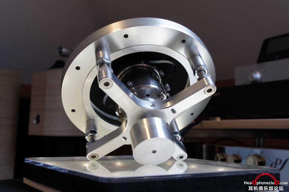

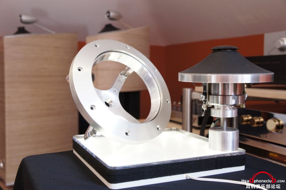

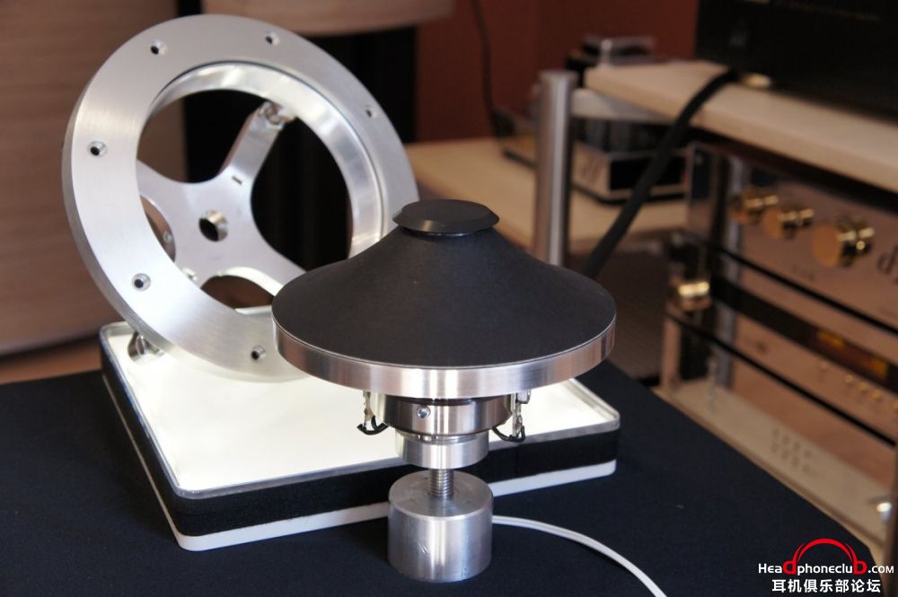

发表于 2019-5-11 20:17:51 | 显示全部楼层
比利时ilumnia磁悬浮单元的解刨图。
这是扬声器领域的绝对创新!
