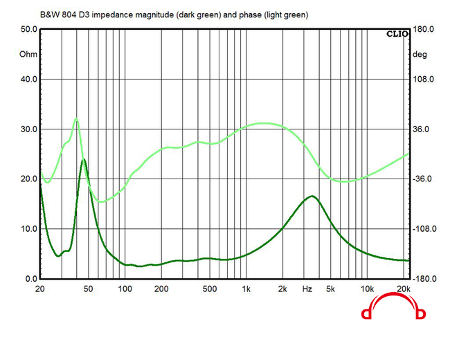

发表于 2019-8-12 13:42:48 | 显示全部楼层
楼主看一下B&W 804D3原厂的技术参数,原厂推荐驱动804D3的功放是50-500瓦,也就是说50瓦出个声,500瓦全部推足。帝瓦雷440最多也就是个200瓦的推力,根本推不足804D3,所以即使你加了一对很厚实饱满的KS金星电源线上去,声音依然是偏薄的。
原厂参数链接:https://www.bowerswilkins.com/net/home-audio/804-d3
200
132
132
2012-9-23
发表于 2019-8-12 13:51:16 | 显示全部楼层
与此同时,hometheater杂志对804D3也有一个技术评测,其中提到两点:
其一,804D3在85-800Hz这个低频到中频段,阻抗都是在2.4-4欧姆之间,这是偏低的。
其二,804D3在2.7-4K和8-15K这两个频段有波峰,也就是高频会亮一些。
因此,804D3这对箱子,本身高频是会亮一些的,中频也比较难以驱动,对功放要求高,这也从侧面说明了为啥原厂推荐要用500瓦的功放去驱动。
Hometheater的评测:https://hometheaterreview.com/bowers-wilkins-804-d3-floorstanding-speakers-reviewed/?page=2

发表于 2019-8-12 13:57:18 | 显示全部楼层
其一,804D3在85-800Hz这个低频到中 ...
没记错的话隔壁的网友1m/s用的就是804D3,他好像一开始用的丽磁胆机都没有偏薄的问题。建议去看看那个帖子。

发表于 2019-8-12 16:08:40 来自手机 | 显示全部楼层
请教枫林兄,以乐林现在还在生产的合并机,continuum s2的8欧400瓦,4欧800瓦来说,为何这个指标的机器却推不动很多落地箱,那么还有什么参考指标看它的电流输出,因为官方经常会隐藏这些指标,也有一些功率不高但貌似电流很大的机器。。。
我举两个产品,pass xs150和mbl 9008a,如何判断他们的真实推力呢?
虽然说一切以实听为准,那么如果没那么多机会做实听甚至同场pk下,我们是否可以看数据判断,比如还是以乐林产品,s2合并机和825他们是怎样的区别
没有实践就没有发言权,必须与参考级功放对此才能知道实际的驱动力。  发表于 2019-8-13 06:46
它这么标的不代表4欧时800瓦的thd还是8欧时400瓦的thd。更不代表2欧时的thd,有的功放两欧时的thd就大幅上升了...而且你听音乐吵跟这个800瓦一点关系都没有,主要是看不同阻抗下低功率时全频的thd曲线……  发表于 2019-8-12 16:53
