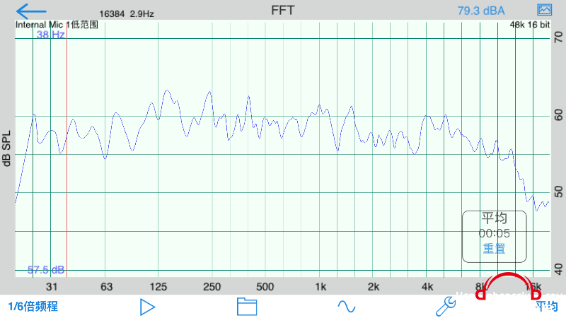

实在懒的话也可用ios上的一个叫audiotools的测一下频响,fft,粉燥,各种平滑都试一遍,发上来大家看看,或许有更好的意见,或许你自己也豁然开朗。

请教一下iPhone 配合这个app测试的话,是不是需要外接mic? 我记得之前有人说过手机mic为了通话清晰是吧某段频率增强的,所以感觉作为测试用回不准?

不能连外接mic,这个app就是针对iphone的mic做的校正,还挺准的。

这是我拿手机这个app测的,跟rew差不多一样,不过我这个已经很平了,就没有用rew再调整。

苦口婆心的劝了半天也不肯测个频响么……
